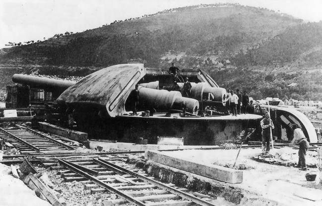

L`intera costruzione era asservita al funzionamento di una formidabile torre corazzata girevole (con cupola tipo Gruson costituita da 13 piastre in ghisa indurita da quasi 100 t. cadauna!) che ospitava due cannoni Krupp 400/35 (da oltre 120 t. cadauno e lunghi 14 m.!) che sparavano un proietto in grado di perforare una corazza di 400 mm. a 9.000 m. o di 700 mm. a 4.500 m.
In fase di costruzione:
http://www.milistory.net/Public/data...to%20costr.jpg
55,46 KB

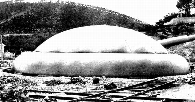

la cupola:
http://www.milistory.net/Public/data...o%20cupola.jpg
52,33 KB

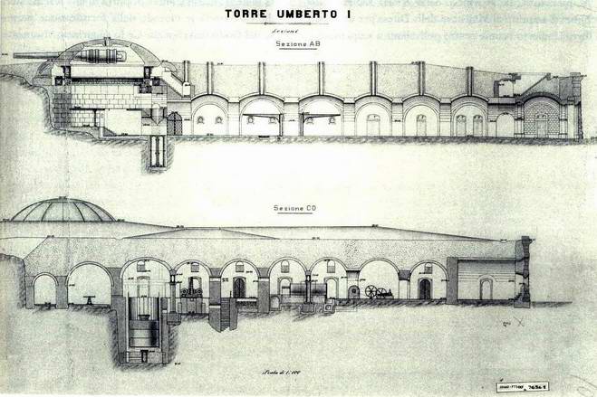

il progetto:
http://www.milistory.net/Public/data...20progetto.jpg
57,41 KB

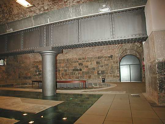

La sala caldaie oggi dopo la ristrutturazione (notare la putrella che "sostiene" un soffitto di 3 metri di calcestruzzo):
http://www.milistory.net/Public/data...rto%20sala.jpg
36,8 KB

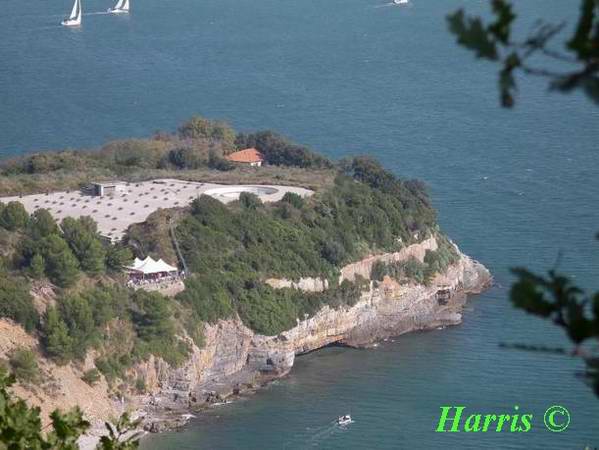

La grande opera in pietra (1887-1889) ha una superficie di circa 3.000 mq. ed è stata edificata all`interno di una cavità* (sembra in parte naturale) per cui si ritrova completamente defilata ed invisibile dal mare come si evince dalle due immagini seguenti in cui è bene evidente la sede della cupola e da cui si apprezza la dimensione della costruzione:
dal satellite:
http://www.milistory.net/Public/data...erto%20sat.jpg
46,87 KB
da un rilievo dell`isola:
http://www.milistory.net/Public/data...rto%20pano.JPG
48,06 KB

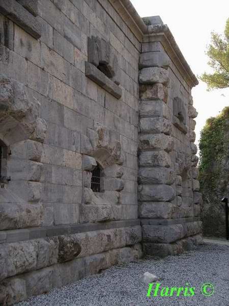

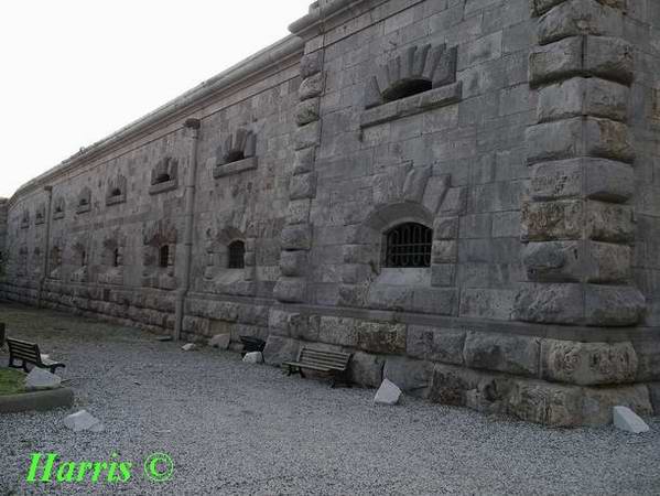

Non era solo un prodigio della tecnica militare dei tempi ma anche una "bella" costruzione in pietra e marmo locale dal tipico bugnato ingentilito da artisticamente curati particolari architettonici:
Mura lato nord
http://www.milistory.net/Public/data...20mura%20n.JPG
51,99 KB
Mura fronte ovest
http://www.milistory.net/Public/data...20mura%20w.JPG
51,6 KB

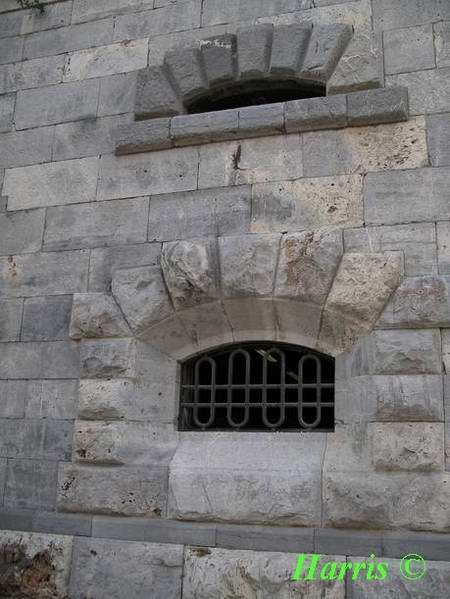

le feritoie:
http://www.milistory.net/Public/data...20feritoie.JPG
49,42 KB

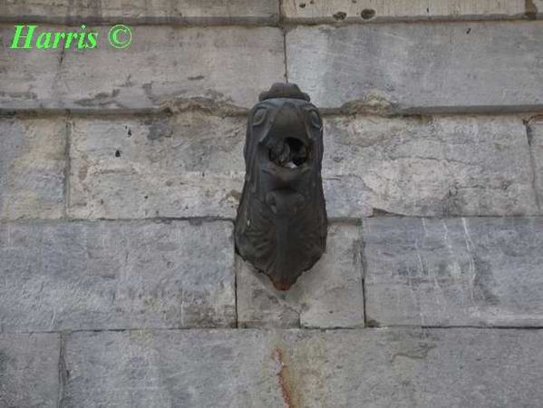

i doccioni zoomorfi:
http://www.milistory.net/Public/data...20doccione.JPG
45,24 KB
