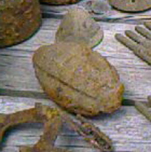

Immagine del ritrovamento:
http://www.milistory.net/Public/data...18652_sipe.jpg
52,16 KB

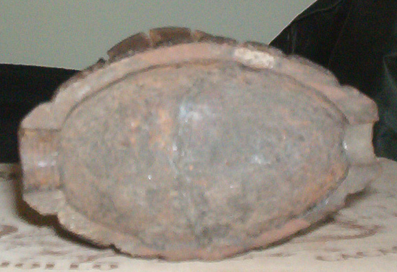

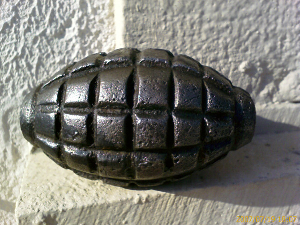

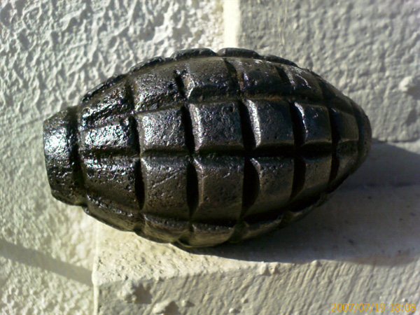

Dopo la pulizia:
http://www.milistory.net/Public/data...MAGE_00053.jpg
143,53 KB
http://www.milistory.net/Public/data...MAGE_00054.jpg
150,08 KB
Cosa ve ne pare?
Lasciata friggere per 3 quarti d'ora (dopo averla svuotata)nell'acido cloridrico, tolto gli ultimi residui con spazzola di ferro, passata di paglietta e una giornata in immersione nell'olio per motore.[ciao2]
Bè a mio modesto parere il risultato è ottimo!
[ciao2][ciao2] Franz
No. Acido cloridrico e spazzola di ferro[ciao2]
Bel lavoro bravo. Sempra verniciata.
xke l'hai buttata nell'olio poi?
Credo per evitare effetti della ruggine.
Sensazionale "recupero",complimenti.
L'ho messa nell'olio per evitare la formazione di ruggine. Così mi è stato consigliato da uno che gestisce un museo della ww1. Adirittura mi ha detto di metterla in olio bruciato (olio recuperato quando cambi l'olio all'auto)così gli da il colore di "antico".
Ottimo lavoro complimenti... dato che non è il mio campo mi chiedevo. .. è prima guerra? Ciao. [ciao2]
Io l'ho messa nell'olio per la motosega[:I]. avevo quello a disposizione[incazz]
Ciao Dino, l'acido lo usi diluito in acqua? secondo me puro è troppo potente, le sipe sono di ghisa , io ho avuto ottimi risultati scaldandole sul fuoco e poi spazzolandole con il trapano...l'olio bruciato è un ottimo sistema.
Un saluto [ciao2]
No, l'ho messa in acido puro. E' la prima volta che provo. Ogni tanto gli davo un'ochiata per vedere di non rimanere senza niente.
Anche un mio amico usava l'olio esausto dei motori per questo tipo di operazioni e ti dirò che a parte un po' di viscidume ed appicicaticcio funzionava bene.Chiaramente è una calamità* per la polvere e la sporcizia.
viscidume e appiccicaticcio non credo, se dopo averlo abondantenmente lasciato a bagno la asciughi ben bene
Un minimo ci resta,fidati.
cavoli ottimo risultato io usavo l'acido cloridrico ma diluito al 50% con acqua distillata, temendo che puro fosse troppo aggressivo ma vedo che nel tuo caso, a dato ottimi risultati complimenti. ciao
xke al posto dell'olio, una volta ripulita, non gli dai una verniciata con spray apposito contro l'ossidazione?
io tempo fa usavo un prodotto che si chiama Zapon che e' ottimo xke fa uno strato talmente sottile e liscio che non si vede nemmeno!
l'acido cloridrico però viene assorbito dal metallo facendo rifiorire la ruggine con il tempo...così mi è stato suggerito da davide 987
per questo io uso l'elettrolisi con tempi più lunghi (per la mia sipe dopo un buona spazzolata l'ho pulite in 3-4 ore poi verniciata di nero opaco che era il suo colore in origine)ho usato un alimentatore da pc in volt 5
Io l'ho semplicemente spazzolata con il disco in fili di acciaio e per la ruggine ho usato l'olio protettivo per armi... è 16 anni che stà* lì e non ha fatto una piega....[:D]
Io a volte uso l'olio per armi Beretta, mi sembra tenga bene ed inoltre non è unto come l'olio motore o quello delle motoseghe (provati anche quelli [innocent] )
