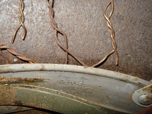

Rivedendo la seconda serie di foto che ho postato, ( la terza foto per l'esattezza ) ho fatto caso adesso guardando se il cerchio era dipinto o meno come asseriva Cuit ho notato dicevo dei numeri a cui prima non avevo mai fatto caso; a me sembrano un nove un quattro ed uno zero......Che sia la data? Questa sera ci guardo nuovamente e poi vi so dire.
addirittura ci sono persone che asseriscono che solo le lamelle verdi sono originali .certo che avendolo trovato personalmente da una certa sicurezza x la bontà* del pezzo ma è però anche vero che la rete a contatto con l'elmo non ha prodotto il classico segno che lascia nel tempo,il posto dove lo hai trovato è un luogo asciutto?
Ho fatto ulteriori foto e ne è venuta fuori sia la data che il fabbricante (che non sono riuscito ad identificare )L'interno risulta un 1943, a questo punto sicuramente rimontato, ma dato il luogo del ritrovamento opto più per un rimontaggio d'epoca. ( i rivetti esterni aderiscono all'elmo in una maniera impressionante)
Si potrebbe essere rotto il primo interno e quindi sostituito da uno più tardo; questa potrebbe essere la diversità* tra elmo e interno.
L'elmo risulta molto più consunto dell' interno, l' interno è datato 43, il fronte qui da noi è passato nel 44 quindi chi aveva questo elmo lo ha usato con l'interno sostituito un anno, non di più e poi bisogna anche vedere quanto sia stato portato in testa in un anno.
Una cosa è sicura, l' interno non è post bellico e ripeto per dove l'ho trovato per me è tutto in regola, interno compreso.
