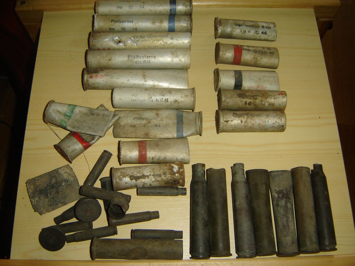

Ciao Kurt ottimi ritrovamenti come sempre.

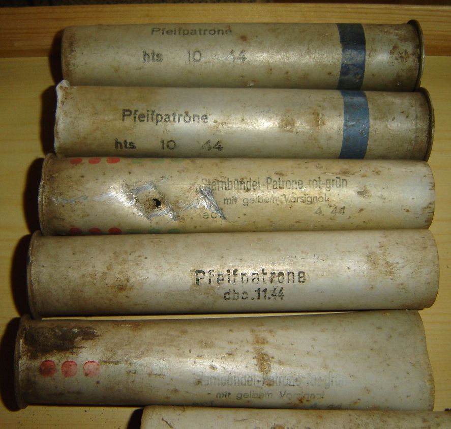

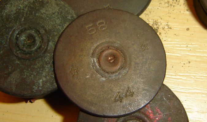

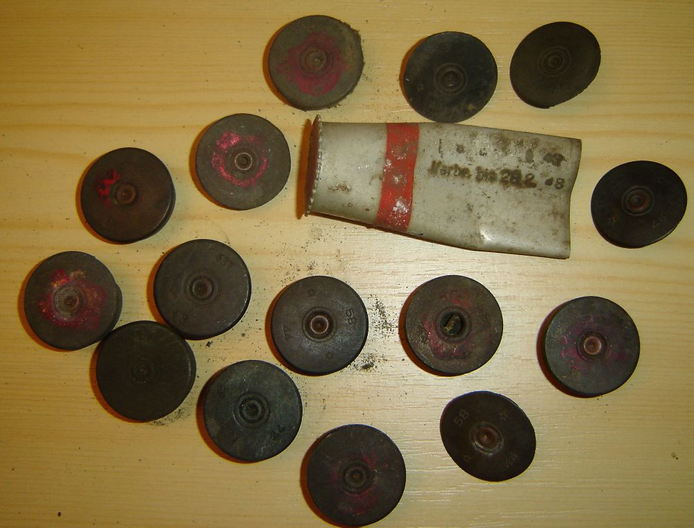

Cavolo quanti colpi per lanciarazzi con le varie specifiche che se ricordo bene erano dati dalle fasce colorate ma non ricordo i riferimenti.

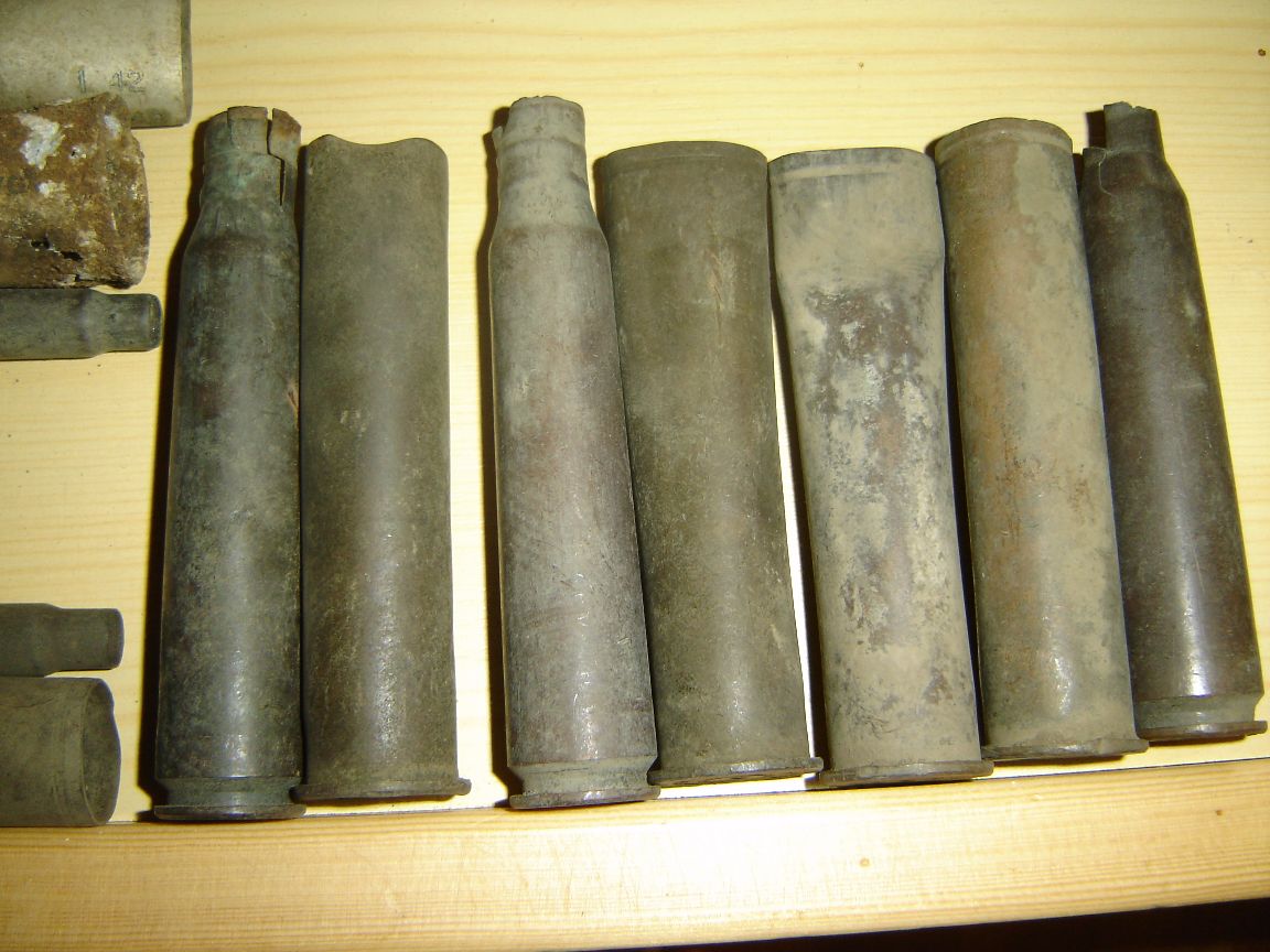

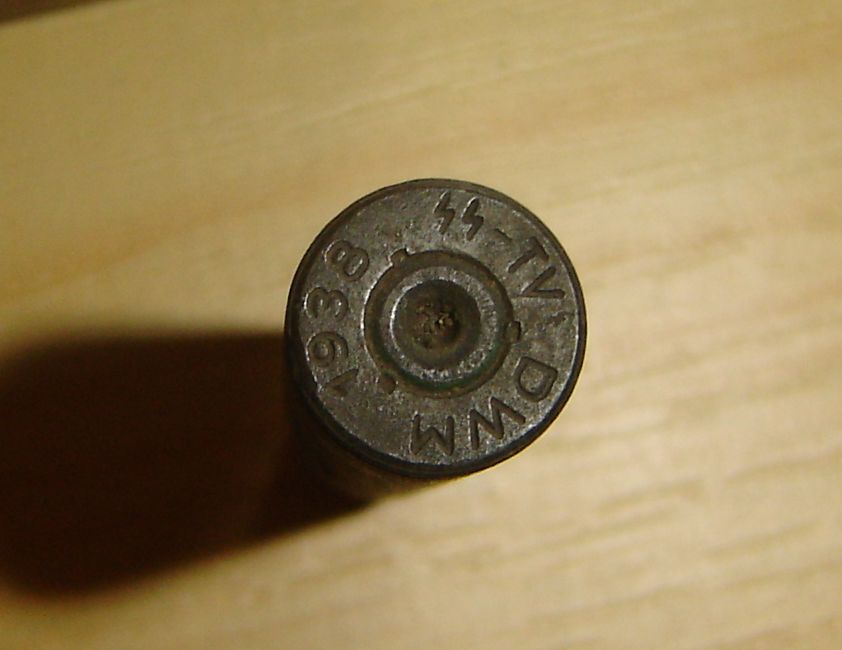

Mi pare di aver letto che i bossoli SS sono abbastanza rari.

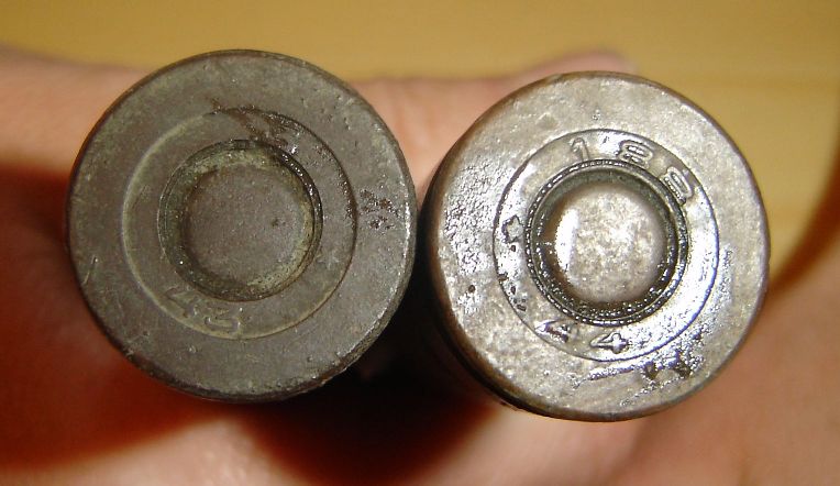

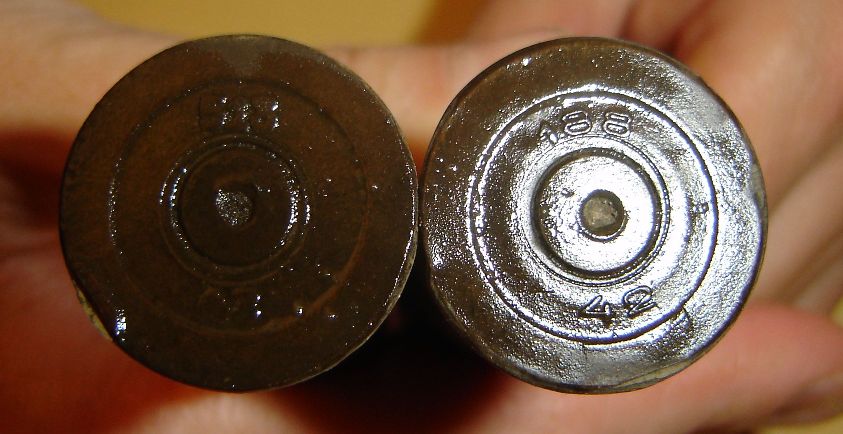

Quei bossoli più grandi in ottone sai cosa sono??
Se non lo sai puoi farci vedere il fondello così qualcuno esperto ci dirà ??
Grazie. [ciao2]
Grazie Kurt sempre gentile.
Interessanti non ne ho visti in giro.
i bossoli TK verbande sono un must. dovessi cederne qualcuno, fai un fischio!
Incisivo come sempre Kurt.Bel coplo,complimenti.
Sempre belli i tuoi ritrovamenti,[8)] i razzi e i bossoli SS poi dovrebbero avere una certa rarità*.
Se non ricordo male i razzi corti sono a stella singola, mentre quelli lunghi sono a stella doppia. La fascia, invece, dovrebbe indicare il colore del razzo stesso...

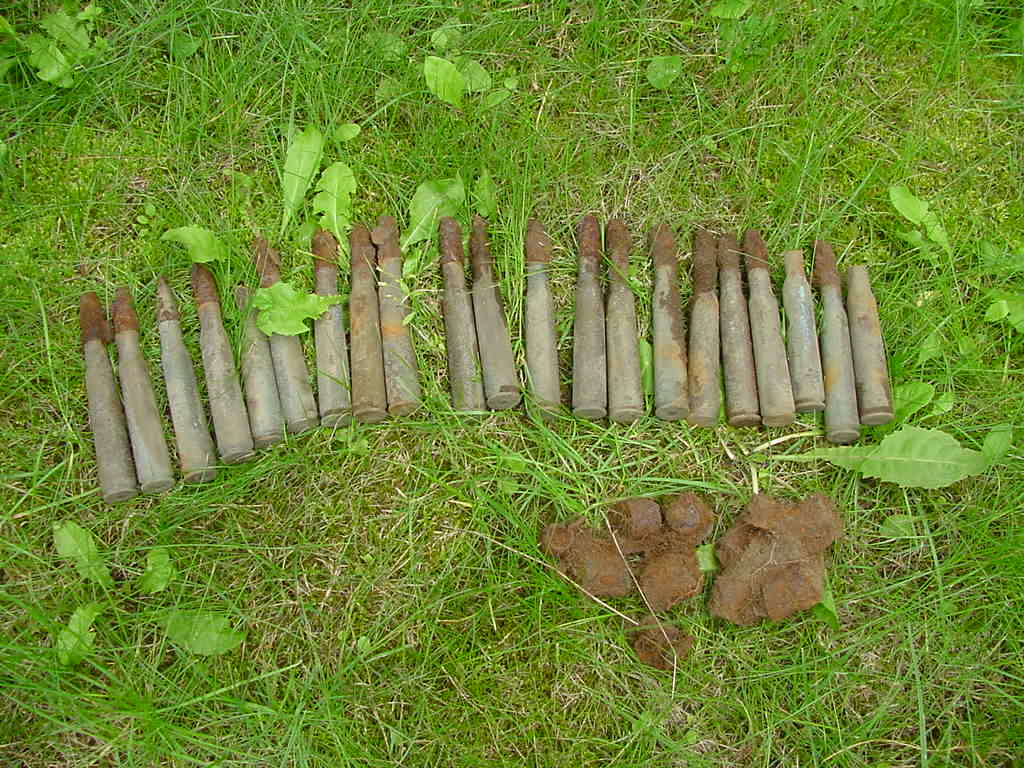

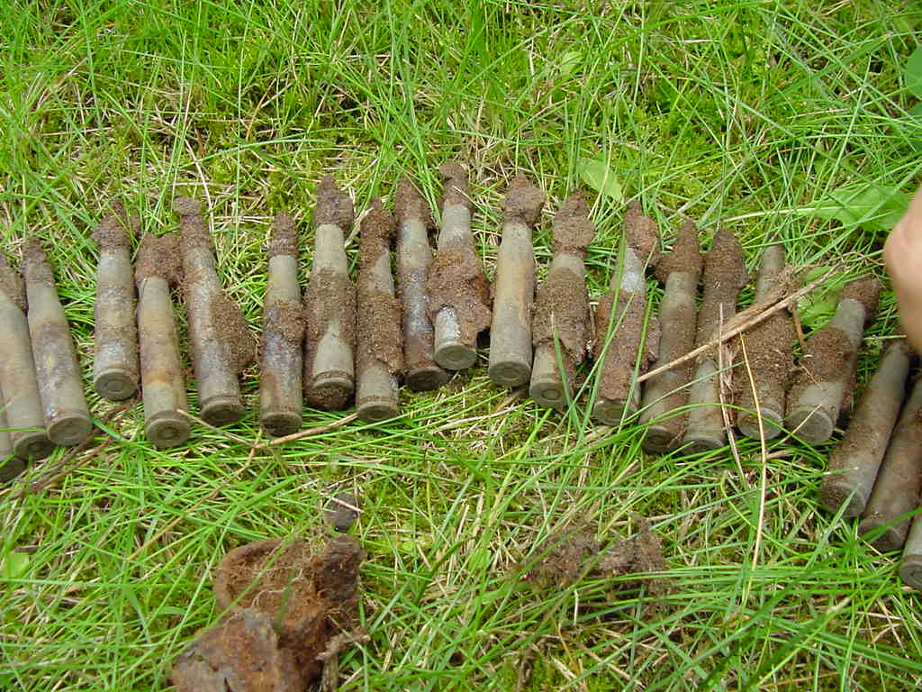

Ciao,devete sapere che oggi ho trovato ( non so come dire ) colpi dell' Mg completi ancora in fila e anche colpi da aereo ( penso sempre completi.Non li ho presi ma domani vado a ritirarli fuori e a fare le foto.....[nero]
Se non sono pericolosi consoglio di recuperarli, poi vedi tu![:)]
Ciao,io vorrei recuperarli gia oggi volevo.Ma sono pieni e qui come in Italia sono considertai come Armi.Le foto le faccio domani poi ci penserò.Saluti[ad]

kurt cosa sono quei bossoli "corti" in basso a sinistra della prima foto? puoi fare una foto piu dettagliata? (sembra molto quello che ho trovato io qualche settimana fa)

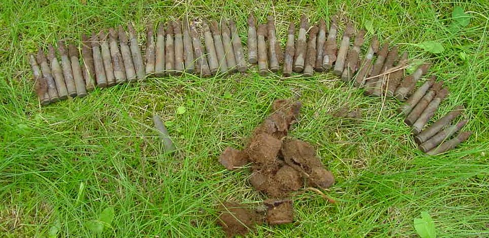

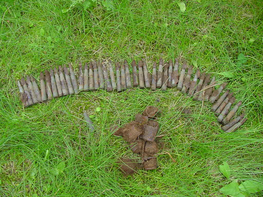

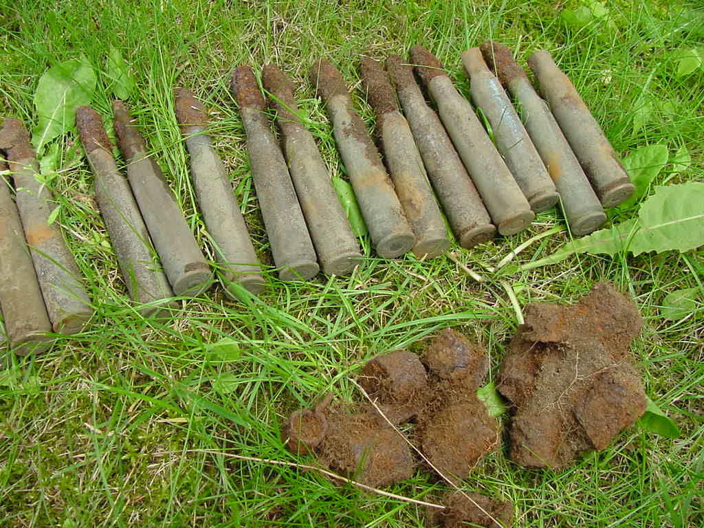

Ciao Kurt mentre scrivevo hai inserito i colpi interessanti, quelle cose rugginite e pieni di terra sono i pezzi di nastro??.
L'ho sempre detto il pozzo di San Patrizio non è utopia.
Ciao Cocis,
si è il nastro.[ciao2][ciao2]

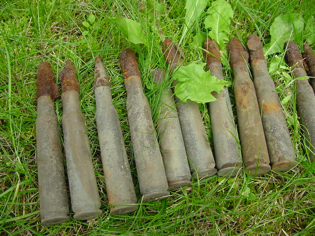

Perchè alcuni hanno la punta arrotondata ed altri invece no? I colpi di uno stesso nastro non dovrebbero essere tutti uguali?
grazie cocis!
kurt puoi postare le foto che ti ho chiesto nel mio precedente post appena hai un'attimo? grazie mille!
Originariamente Scritto da Cavaliere nero
Può essere un'effetto delle incrostazioni?
Cmq,"spettacolo"[:D]
Ciao,è solo la corrosione.[ciao2][ciao2]

Per quanto riguarda il profilo dei proiettili recuperati:
IL mantello degli stessi è in acciaio dolce imbutito e ricoperto galvanicamente con leghe di rame.
Laddove ha ceduto vuoi per graffi, vuoi per colpi, ha lasciato scoperto il ferro che arrugginendosi e disgregandosi ha cambiato il profilo della palla lasciando scoperto il nucleo interno ed eventuali "ripieni" speciali.
Ne calibri più robusti specialmente aereonautici poi i proiettili sono alternati fra di loro fra perforanti-esplosivi-incendiari ed ognuno ha struttura differente a seconda del lavoro da fare.
Ovviamente in sede di progetto la cartuccia viene strutturata in modo che le traiettorie siano fra i vari modelli il più possibile simili.
