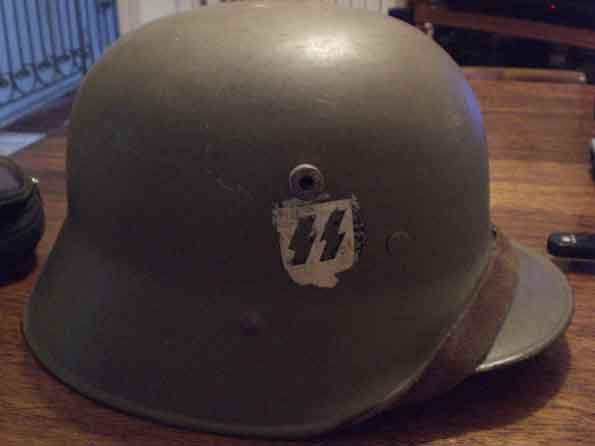

ciao, anche a me che non ne capisco un H di elmetti tedeschi non piace,ma le mie sono solo sensazioni da neofita! però, chi degli elmettofili se la sente di analizzare il pezzo in ogni sua parte per cultura generale e per buona pace di Zizzi1 ?
le decals sono una cag... concordo anche se di militaria tedesca non me ne intendo,ma il resto?

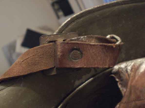

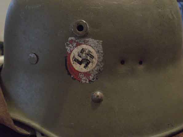

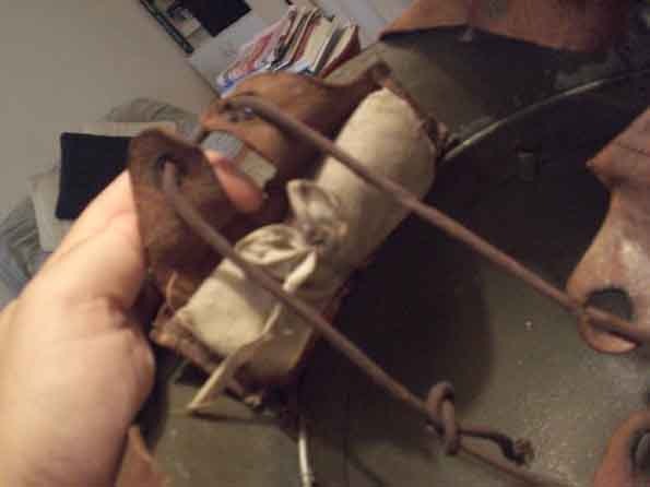

Il guscio è di un M16 ed è buono,però non mi pronuncio nè sulla cuffia interna,nè sul soggolo,perchè non mi sembrano i suoi.Inoltre nella seconda foto si notano due fori nelle vicinanze della decal,quindi vorrebbe dire che il cerchio aveva agganci differenti da quello lì e sono stati praticati per montarlo.Anche se erano "reissued" non ne ho mai visti con fori del genere.La seconda foto avesse una migliore definizione non guasterebbe.

ah,i 2 fori sono solo da una parte e ho sentito dire che servivano ad attacarci qualcosa,foglia d'acero?
Concordo sul guscio m16 buono. Il sogolo è in cuoio e ne gli austroungarici ne tantomeno i tedeschi, per quanto ne so,hanno usato quel tipo di sogolo durante la prima guerra!

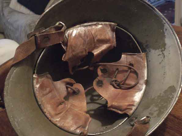

Sembra che le cuffie interne siano con gli anelli ( per intenderci quelli dove passa il cordino di tenuta ) di tipo metallico e larghi e questo fa supporre un interno anni 20.
I due fori supplettivi laterali, sembrano fatti con un chiodo o qualche cosa di simile ( alle volte foravano l'elmo per attaccarci qualche cosa, come ad esempio foglie di quercia od altro ).
secondo il mio umile parere, potrebbe essere un elmetto anni 20/30.
Non riesco a vedere il cerchione interno per vedere se è il tedesco o l'austroungarico.

Non e' affatto una cagata fantozziana.Non mi pronuncio sulle decalcomanie (da queste foto non si puo'). Comunque e' un austriaco postbellico riutilizzato negli anni '30 prima dell'annessione al Reich. I due forellini sul lato sinistro, indicano che quell'elmeto doveva aver avuto la grenade metallica della Gendarmeria austriaca (Cfr ELMETTI pag34 per il tipo di 'grenade').
Gli elmetti Afghanistani portano i forellini, quando presenti, sul lato destro.

Non dovrebbe essere Iracheno,i buchi sono troppo spostati verso il retro.L'imbo penso sia cecoslovacca anni 30,per lo meno i buchi del cordino sembrano quelli.anche il colore dovrebbe essere ceco.Non mi spiego i 2 buchi in quella posizione.
Non scordiamoci che gli elmetti cecoslovacchi anni 30/40 sono molto belli,purtroppo sono stati "ricondizionati" WW1 AU dai soliti palancai.
PS i ribattini dell'imbo sono AU e non Cecoslovacchi,boh troppi passaggi?

Pero' i 2 buchi sono troppo arretrati per essere Austriaci,ed i buchi dell'imbo non sono da Austriaco postbellico,ma dell'imbo Ceca!

Milite, non concordo.Esistono svariate foto con la grenade spostate sull'avanti o sul retro.Io ho
un austriaco M.16 con quel colore, di provenienza Vienna.Te l'ho detto, anni '30 prima dell'annessione.Perché ceka l'imbottitura?Ha anche i rivetti piatti!Dopo l'annessione potrebbe
essere stato attribuito alle SS locali,che potevano avere anche degli scudetti dipinti, pero' qui non saprei se sono originali.Dalle foto non si vede nulla.La cosa che puo' complicare tutto, sono anche i rivetti :pochi sanno che negli anni '30 in Austria vennero usati anche quelli bombati.Argomento difficile basato su pessime foto.Comunque qualche marchio dovrebbe esserci.[8)]PaoloM
Sono proprio dipinte![8)]PaoloM

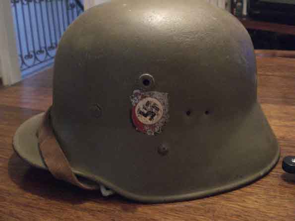

Secondo me questo elmetto era stato ridipinto completamente di nero, e le insegne dipinte sopra questo colore; poi è stato rigrattato lasciando le insegne; ne ho anch'io uno (però Heer) che ha avuto una storia del genere.
Personalmente, dopo una prima impressione decisamente negativa, mi sono ricreduto, anche in base alle vostre osservazioni: mi sa che l'amico Zizzi ha per le mani un notevole oggetto.

-le deca sono pitturate (ovviamente da quello che si puo' intuire da una pessima foto) e faccio una gran fatica a credere che siano originali.
-I due buchini sono troppo arretrati per la granata della gendarmeria,di solito non sono verso "il davanti"? al limite sotto l'aereatore?ma su questo non ho precedenti potrei sbagliare.
-Gli occhielli delle patte (dove passa il cordino) mi sembrano troppo larghi per essere AU (ma la foto non aiuta)piuttosto cechi anni 30.
-I ribattini sono AU,piatti e sinceramente non sapevo che in AU fossero stati utilizzati anche bombati.

sigle EH), c'è un elmetto austriaco M.16 degli anni '30, con soggolo di cuoio e bulloni
bombati di origine cecoslovacca:l'elmetto e' austriaco, gli accessori fatti in Cecoslovacchia,
usato in Austria.L'unico fregio metallico a mia conoscenza, posto sul lato sinistro di
elmetti austriaci era la grenade della Gendarmeria, piu' avanti (EH 7.28) e piu' in dietro (EH 7.32),
ma ne esistono ancora piu' in dietro.Se forato anteriormente, l'elmetto austriaco poteva
montare il fregio della Guardia del Cancellierato (EH 7.25) o le fronde metalliche dell'Heimwehr
(EH 7.24).Non conosco altri fregi metallici montati sul lato sinistro. Se cosi' fosse,
mi piacerebbe averne documentazione.[ciao2]PaoloM
le decals sono pitturate e probabilmente originali e non tarocche,ieri ho casualmente conosciuto un collezionista con una vastita' di elmi e mi ha assicurato che è un elmo austriaco di transizione,quindi anni 20-30,in piu' mi ha fatto notare che le decals sono originali perchè la ruggine
sotto le decals si è formata dopo essere state pitturate

Io non ho mai sentito di decals pitturate,ma tutto può essere,per carità*.
Non le possiamo certo chiamare decals. Di documentazione di fregi
dipinti su elmi precedenti la 2^GM ne esiste eccome![8)]PaoloM
Le ho chiamate decals per comodità*,ma delle decals non hanno sicuramente nulla se non il motivo.
