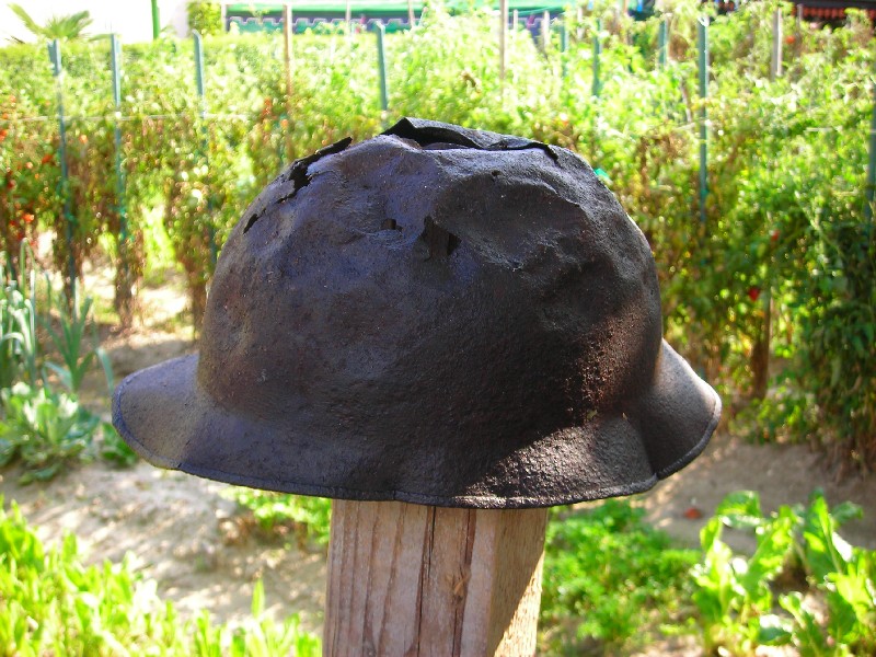

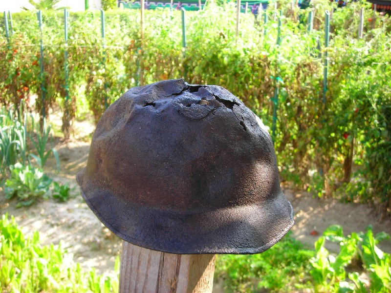

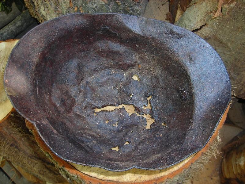

Questa mattina sono andato a fare una visitina ad una vecchissima casa che stanno ristrutturando vicino alla mia.
Un'operaio con l'escavatore si è messo a distruggere la vecchia concimaia trovata sepolta mentre rifacevano le fondamenta della casa, spargendo tutto l'humus creatosi negli anni di sepoltura nel campo dietro la casa.
All'inizio non ci avevo fatto caso ma poi mi sono accorto che in mezzo "all'humus" c'era una pentola dalla forma strana.
Incuriosito mi sono fatto imprestare un paio di guanti, sono andato lungo il fossato e con l'acqua ho ripulito il tutto.
Con mia grande sorpresa ecco cos'era!!! [II] un'elmetto Adrian [:)]
(ovviamente si è passato l'intera mattinata in una bacinella di acqua distillata e alcool)

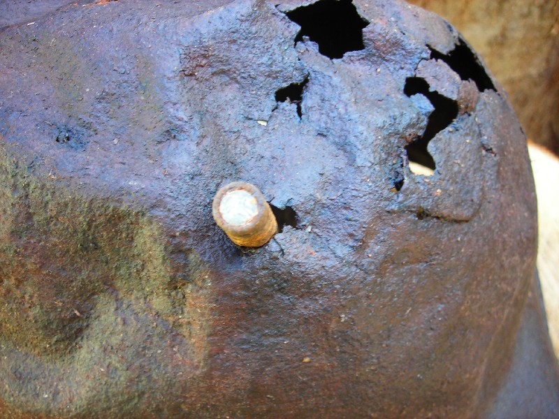

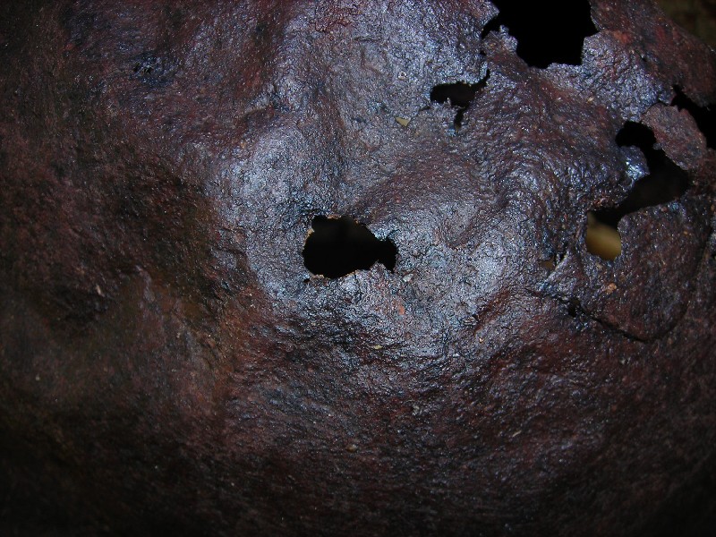

Questo foro mi ha incuriosito e misurandione il diametro ho provato ad inserire una punta di proiettile dello Steyr Austriaco
http://www.milistory.net/Public/data...13161944_5.JPG
172,65*KB
Ecco il risultato! [8)]

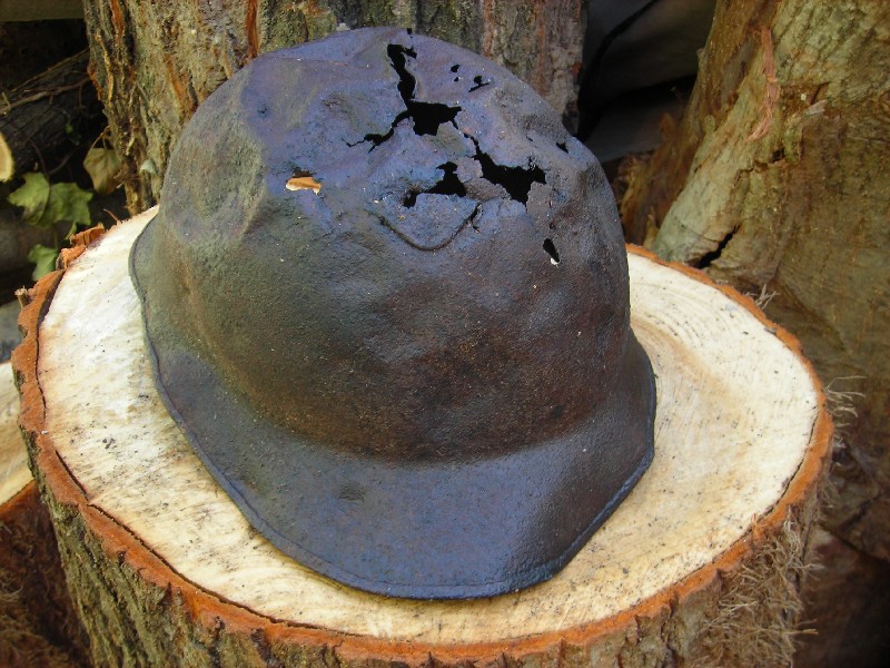

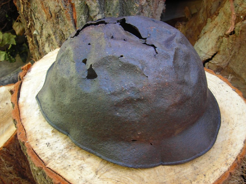

Vorrei inoltre sapere se qualcuno conosce un metodo su come poter eliminare lo sgradevole odore che continua ad emanare e anche rimuovere dei piccoli pezzi di paglia che gli sono rimasti attaccati soprattutto nel fondo (molto fragile).
Grazie 1000!!! [ciao2]
Ciao per i pezzi di paglia io ti consiglio un coltello per modellismo (che è come un bisturi per intenderci con delle lame di varia forma che puoi cambiare)e tanta pazienza e delicatezza. Oer l' odore se è tanto delicato il metallo potresti provare a dargli una seconda lavata (magari provando a pulirlo delicatamente con un panno )e poi lasciarlo un pò all'aperto anche dopo che si sia asciugato non sarà* granchè ma meglio di niente.Poi magari userai un prodotto per bloccare la ruggine e con quello elimini del tutto l'odore.Sia chiaro è un parere personale .
[ciao2][ciao2]Franz
Bel ritrovamento e veramente fortuito anche nei posti più impensabili si nascondono.
Temo anch'io che quel foro non sia da corrosione ma da un colpo ricevuto.
Per l'odore lasciarlo a bagno di acqua per qualche giorno ogni tanto cambiandola e poi tanta aria aperta.
I residui della concimaia hanno ovviamente mangiato parte del ferro ma la ruggine dal colore non mi sembra attiva.
Puoi pulirlo con del petrolio così elimineresti un pò di odore.
Oppure un bagnetto elettrolittico che forse è meglio.
Non amo usare il Ferox in passato non mi ha reso un buon risultato.

Attenzione ad eliminare la ruggine!
Per reperti in questo stato la cosa migliore è manternerli con la patina intatta...
Ho esperienza di un coltellino da tasca austriaco lasciato una notte nel fosfatante e.... scomparso nel nulla!!!
Per l'odore prova qualche detergente a base di ammoniaca, non ho mai provato ma ad idea dovrebbe funzionare. Poi se hai dell'olio spray per armi gli dai una bella passata.....

Io eviterei proprio...se elimini completamente la ruggine dell'elmo ne rimane ben poco, io lo lascerei così, al massimo puoi passarci un pò di vernice trasparente per metalli.
Non ho capito cosa sia il fosfatante.
Con il bagno elettrolittico si usa soda caustica che credo sia meno aggressiva.
Evitare l'alluminio che verrebbe corroso per il ferro non ci sono controindicazioni questo l'ho già* sperimentato e non è successo nulla, comunque non intendo convincere nessuno.

il mio consiglio è di non fare il bagno elettrolitico altrimenti come detto da altri, dell'elmo rimane poco...in questo caso è la ruggine che sostiene il tutto....una pulita sommaria e vernice trasparente opaca...
Ciao alpino giusto che scherzi infatti non sono io l'esperto ma tu vorrei aggiungere che in questa maniera ho fatto il trattamento ad un elmo inglese e posso dire che è andata bene.
Non metto in dubbio quanto dici forse al mio era rimasto più ferro.
