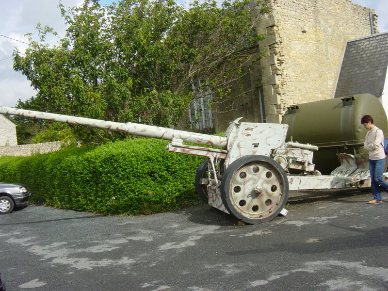

Ecco il PAK43:
http://www.milistory.net/Public/data...4_Dsc01548.jpg
156,17 KB

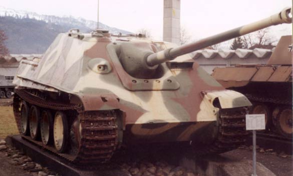

Questo è lo Jagdpanter:
http://www.milistory.net/Public/data...7248_jgvab.jpg
26,25 KB

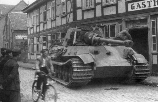

Qua sotto ecco il Kingtiger con tanto di munizione in bella vista:[:D]
http://www.milistory.net/Public/data...172622_177.jpg
31,4 KB

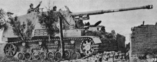

Ecco il Nashorn:
http://www.milistory.net/Public/data...ashorn-img.jpg
28,95 KB

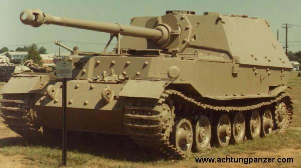

Ed in fine ma non meno importante L'Elefant(con cannone Versione 1):
http://www.milistory.net/Public/data...052_elep_1.jpg
33,38 KB
Tutti queti simpaticoni avevano in comune il cannone anticarro da 8.8cm KWK 43 L/71 (che venne poi aggirnato con la versione /2 che come differenza era scomponiblie in due pezzi, come puoi vedere nelle foto) e di conseguenza anche la munizione!![:D]
