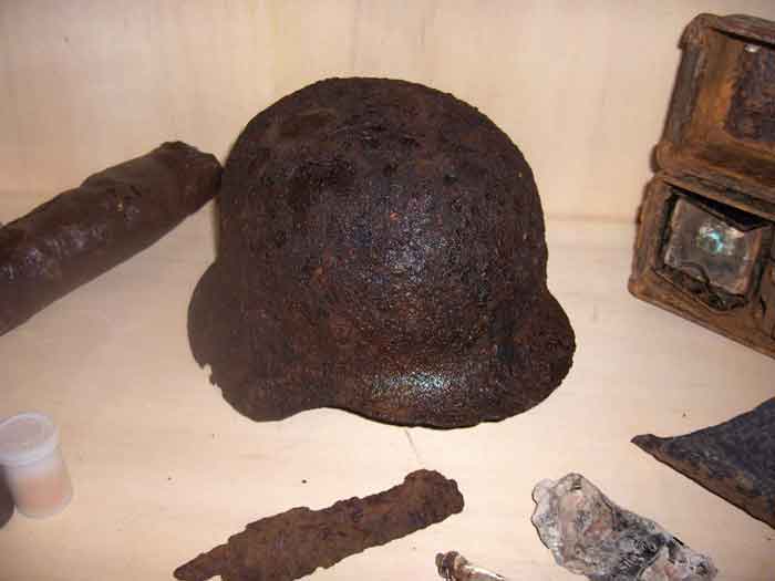

Pulizia M42 di scavo
Sotto la ruggine di questo m42 si intravede del colore, come posso pulirlo a fondo
senza tirarlo via? Per ora gli ho solo dato olio in abbondanza per fermare o rallentare la ruggine.
http://www.milistory.net/Public/data...201027_m42.jpg

ciao,io uso l'acido remox,lo lasci agire 5 minuti dopo lavi
fa questa operazione varie volte fin che non raggiungi l'obiettivo massimo
andrea
Scusa zizzi ma con l'acido non si riscia di perdere il colore che Konch dice esserci??

Il Remox è un buon prodotto e agisce solo sulle parti arrugginite non sulle vernici.
giusto,io restauro le scatolette da scavo e vengono molto belle,riappare molta vernice che prima era sotto la ruggine e sembrava non ci fosse
andrea
Grazie per i consigli! Avevo pensato a acido e/o elettrolisi ma avevo paura di togliere anche la vernice, ora provo col remox. Unico dubbio è se lasciarlo così semplicemente "bloccando" la ruggine o pulirlo.
Ultima cosa, nella remotissima ipotesi siano rimaste tracce di decal, quelle col remox van via mi sa vero?
Per la provenienza so solo genericamente che viene dalla sacca di Falaise, niente di più, non l'ho recuperato io.

Lo puoi trovare nelle migliori ferramenta è un liquido, eviterei di darlo sulla carta anche perchè dopo devi lavare il tutto e alla carta si sa.....L'acqua non giova.
Ho cercato il remox, ma ho trovato solo il....rimox (non è una copia cinese...) però questo rimox è tipo il ferox cioè blocca l'ossidazione riducendo il metallo e rendendolo color bluastro quindi addio colore vero...
Che marca è il remox?
acem azienda chimica emiliana
andrea
anche io lo uso e devo dire che funziona molto bene ma se l elmo è messo molto male dopo gli dò una un po di trasparente sopra che aiuta la conservazione del poco che di solito rimane
