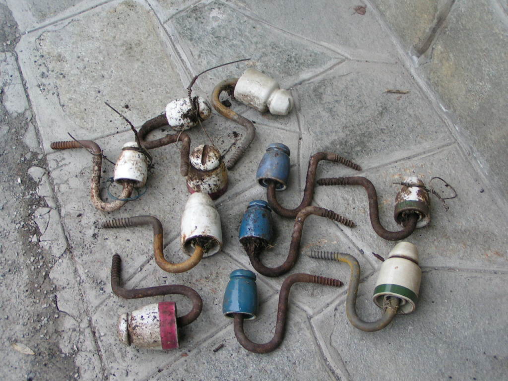

Ciao a tutti
Qualcuno di voi è esperto in isolatori di ceramica?
Ne ho trovati un bel pò, tutti nello stesso posto, ma sono diversi tra loro, alcuni hanno una striscia rossa alla base, altri verde, altri ancora sono tutti bianchi e altri tutti blu!
Mi sapete dire se sono differenti gli uni dagli altri?
Grazie
http://www.milistory.net/Public/data...1_PICT0195.jpg
150,98*KB
Secondo me le differenza sono dovute semplicemente al fatto che sono isolatori di periodi leggermente differenti.
Mi è stato detto via mail che:
quelli con la striscia rossa e verde alla base portavano il positivo e il negativo; quelli azzurri invece sono telefonici.
Quelli completamente bianchi non si sa!
ma forse i colori fanno riferimento alla bassa media e alta tensione!
digjo
oppure più semplicemente sono codici per diversificare una linea da un'altra..infatti quando si è in aperta campagna ad esempio è più facile identidficarli attraverso dei colori che identifichino per i manutentori o elettricisti le differenti linee da cui partono!
questa penso ke sia la spiegazione più plausibile!

Sono tutti isolatori per linee telefoniche.
Quelle per le reti elettriche hanno altre forme e dimensioni.
Questi infatti sono in grado di portare un solo filo e di moderata sezione.

non attacchiamoci alla parola (codici)..io riporto quello che mi è stato detto da chi come voi ha a che fare con elettronica industriale etc..
ora veniamo al punto..così almeno mi faccio un'idea univoca..
1 - da quello che dici esistono isolatori in ceramica. (qualche collega ha appena detto di non averne mai sentito parlare)
2 - vada per gli isolatori per linee telefoniche..ma la spiegazioni di quelle strisce colorate..quale sarebbe???..perkè è di questo ke si parlava!
saluti

In merito alla domanda posta da Matty, segnalo che gl'isolatori in foto venivano utilizzati sia per le linee BT (Bassa Tensione, ovvero non oltre a 0,4 kV) sia per le linee telefoniche. Gl'isolatori con la banda colorata (il colore non indica alcun codice) serviva solamente a facilitare l'individuazione del "positvo" delle linee telefoniche, essendo polarizzate. Se la linea telefonica era singola, ovvero a due fili, l'isolatore con la banda colorata veniva colocato ogni tanto lungo la stessa. Sul Vallo Alpino, quasi la totalità* delle linee aeree erano per uso telefonico. L'elettricità* veniva prodotta in loco mediante piccoli gruppi elettrogeni (nel nord-ovest, ovvero nelle varie opere del Vallo Alpino, in prossimità* dell'ingresso c'era sempre un locale adibito al gruppo elettrogeno con relativo serbatoio di carburante d'alimentazione). Poche Opere erano anche alimentate da una linea BT o MT (Media Tensione); nel secondo caso, gl'isolatori avevano dimensioni maggiori. Un'esempio era la Batteria dello Chaberton, la quale veniva alimentata mediante una linea aerea MT, dalla cabina elettrica posta nelle vicinanze della Batteria Alta del Petit Vallon. I primi isolatori furono utilizzati per le linee telegrafiche e gl'isolatori erano di ceramica, essendovi già* la tecnologia per produrli. Gl'isolatori in vetro vennero utilizzati in seguito; attualmente vengono prodotti in vetro temperato trasparente per le linee MT (15.000 à· 22.000 Volt) e per le linee AT/AAT (Alta Tensione e Altissima Tensione - 132.000 à· 400.000 Volt).

Passando ad argomenti meno tristi ti ringrazio per avere dipanato la nebbia che si era creata intorno a questi isolatori!!!
Ciao, domini, sentite condoglianze!
Finalmente ho capito le differenze tra gli isolatori, grazie!
