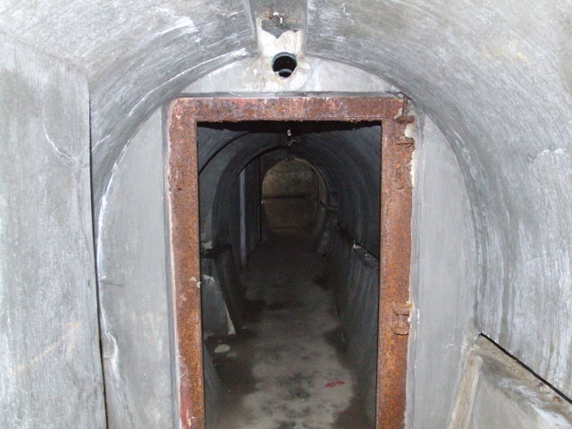

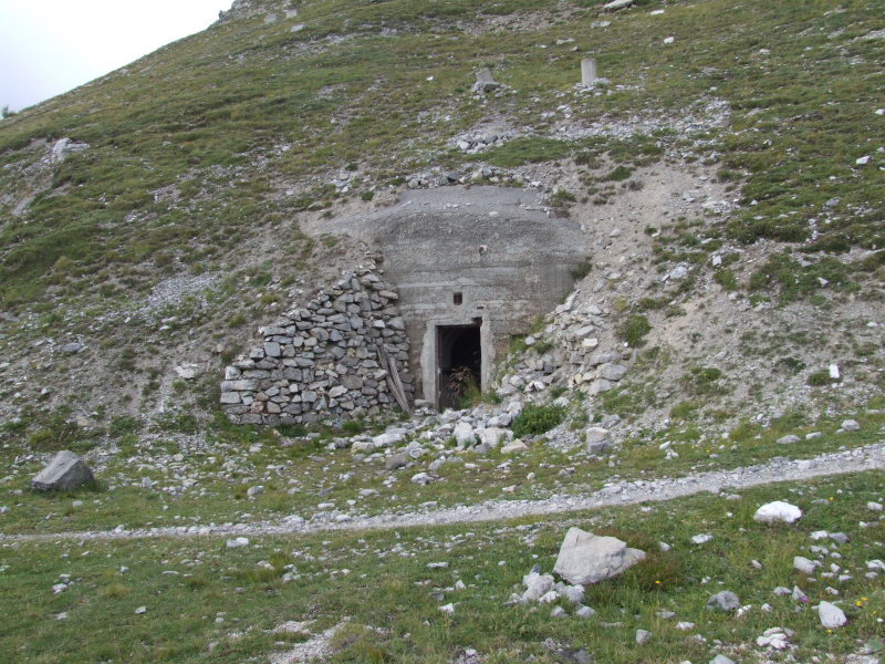

Batteria B3

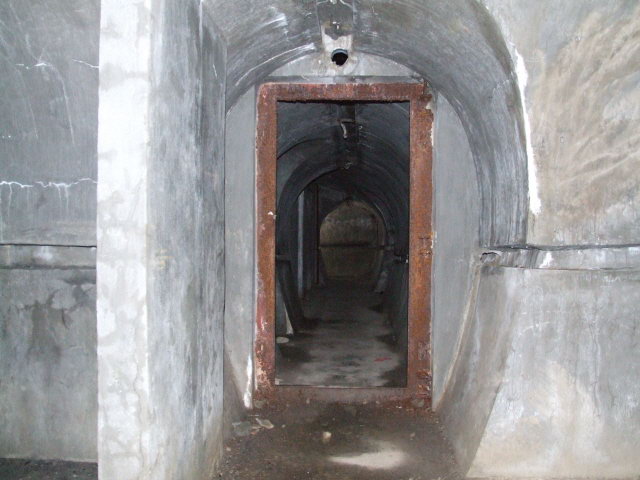

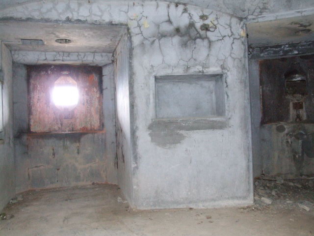

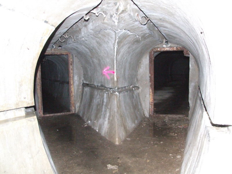

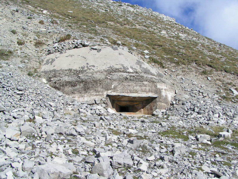

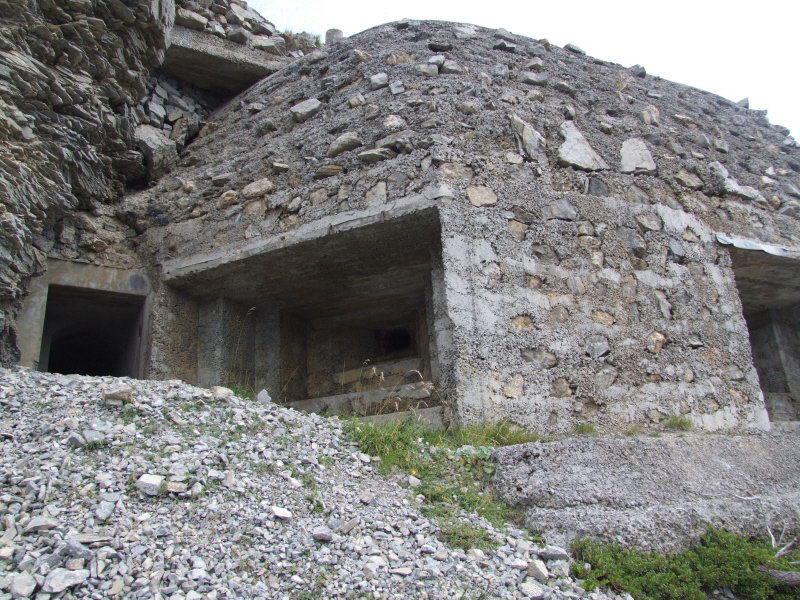

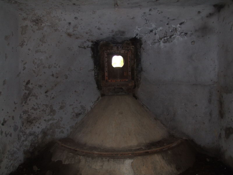

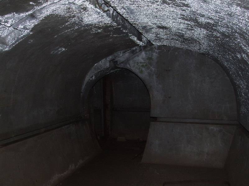

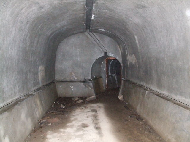

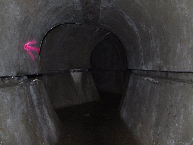

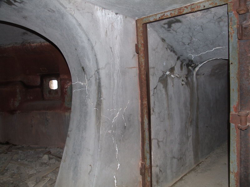

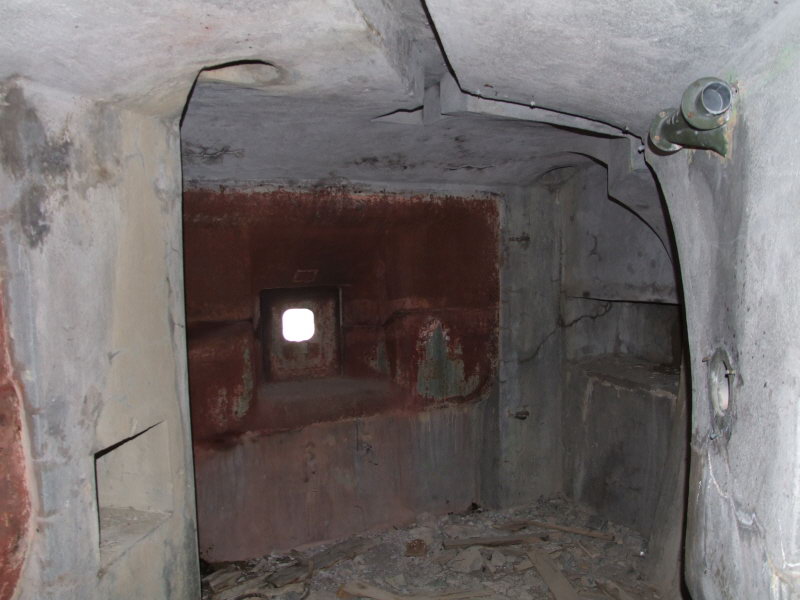

E' l' opera più bella della Conca di Bardonecchia (tracciato Bardonecchia - 3 Croci - Quattro Sorelle), purtroppo rimasta in territorio francese; la quota è 2300 m e la data di costruzione è 1937. L' ingresso principale è posto proprio dove finisce la strada carrozzabile, entrando ci immettiamo subito sul corridoio principale che trafora tutta la montagna e sbuca con l' ultimo malloppo per mitragliatrice sulla Valle Stretta, da questo tunnel si dipartono sei gallerie che portano alle postazioni per cannone (da 75/27) e un' altro ricovero che porta al secondo ingresso. Circa a metà dell' opera sulla destra una scala sale per tre rampe e porta al doppio osservatorio corazzato. Visitando la batteria esternamente si possono notare le condizioni attuali, solo un malloppo è stato demolito. Le altre postazioni sono tutte integre e una ha conservato ancora il colore mimetico, a terra tra l' erba e la roccia si può ancora trovare parte della rete metallica che fungeva da Gabbia di Faraday (parafulmine). Particolarità dell' opera è la struttura delle gallerie, molto arquata, resisteva di più ai bombardamenti. L' opera non presenta pericoli e il clima è molto umido.
I tiri dei pezzi erano coordinati dall' Osservatorio Quattro Sorelle posto 400 m più in alto.

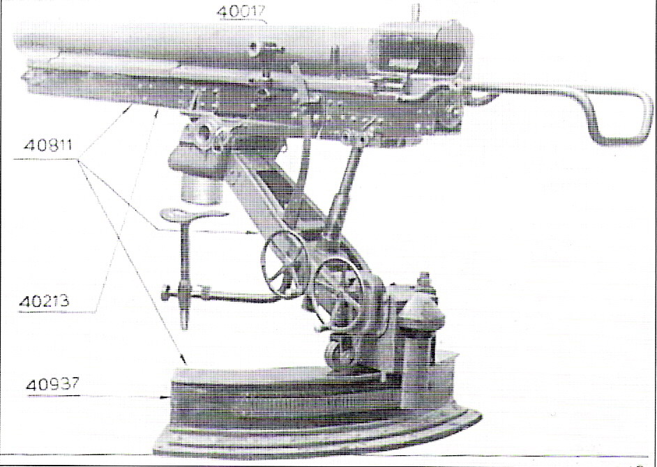

Qualcuno ha la possibiltà* di postare lo schema del Cannone 75/27 in casamatta per il vallo????? L'instalazione è alquanto grande, e in perfette condizioni. Cose da vedere di persona. Stupenda !!!

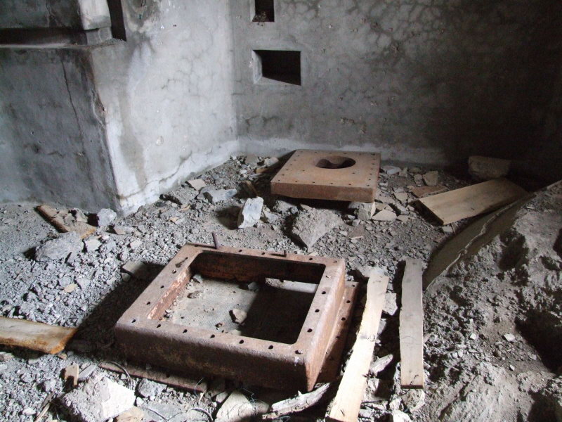

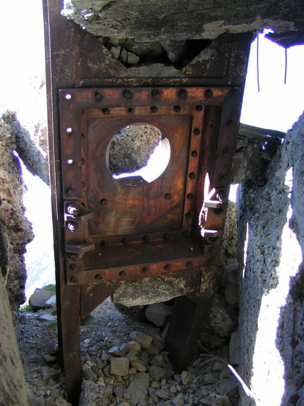

Questa è l'unica foto che ho,
se serve posto la foto della piastra, anzi faccio che metterla!

Questa batteria è davvero fantastica, mi piacciono troppo i cunicoli con quella forma ovoidale...

Come per la precedente il cannone era sì il 75 ma non in questa versione ma con giunto a sfera in disposizione tipo 4,la postazione era praticamente impenetrabile a proiettili e schegge.
Si trattava di montaggi sperimentali,tutte le Opere in seguito avrebbero dovuto essere costruite così ma in pratica sono state costruite e (forse!) terminate solo queste due.
Da parte di tutti gli esperti ci sono grossi dubbi sul reale funzionamento del sistema.
Non posseggo foto o disegni,dovrei postare quegli degli altri e non mi pare corretto.
Comunque cercate e troverete tutte le spiegazioni.
Secondo me, Matty ci sono due tipi di installazione per il 75/27
i due scudi non sono di certo uguali. Lo schema del 75/27 che hai postato o è incompleto o va bene per la prima postazione che hai postato della batteria B3.
Io di persona ho visto questo tipo di instalazione solo in un'opera di Tolmezzo. Il cannone 75/27, potrebbe starci in quella instalazione, ma chi ha avuto la possibilità* di vedere di persona tale postazione???
A Tolmezzo infatti,era in previsione proprio il montaggio di quel sistema,ma le Opere in questione non sono mai state finite.
Il libro"L'Opera in caverna del Vallo Alpino" di Corino tratta in maniera approfondita del problema.
Non ho mai visto un pezzo da 75/27 installato con il sistema che c' era alla B3 e B4, so solo come era installato il pezzo da 75/27 con affusto disposto su rotaia, perchè lo abbiamo ricostruito al Bramafam, non ho foto disponibili purtroppo, appena torno su ne faccio qualcuna e chiedo info direttamente a Corino!

Sono stati costruiti apposta per queste due Opere
Hai anche la vista laterale di quei due disegni, chi si dovrebbe arrabiare????? basta che citi la fonte da dove provengono i disegni. Se non si può dedurre con disegni come questi, come dovevano essere le postazioni, bisogna che qualcuno si arruoli nella Guardia alla Frontiera, e faccia le foto delle postazioni all'interno.
Dato che stimo facendo archeologia di una storia "remota", forse i pezzi in questione li troveremo in "Svizzera Francia Austria o Slovenia".....forse all'estero avranno salvato qualche pezzo, "noi" no.[ad]
Avevo anch' io quei disegni, solo che non mi ricordavo che i pezzi da 75 delle casamatte in questione erano unici!
Nel nuovo libro di Corino (8° settore Gaf) c'è una foto con tecnici che installano uno dei pezzi da 75/27 della B3, si vede parte della struttura, al momento però non ho il permesso di metterla!

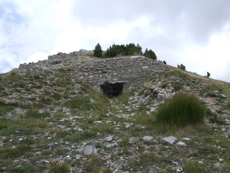

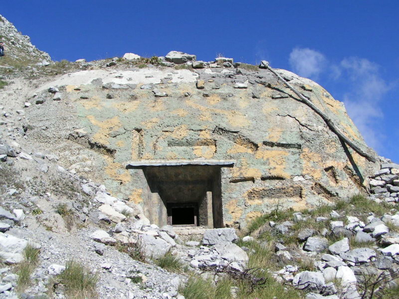

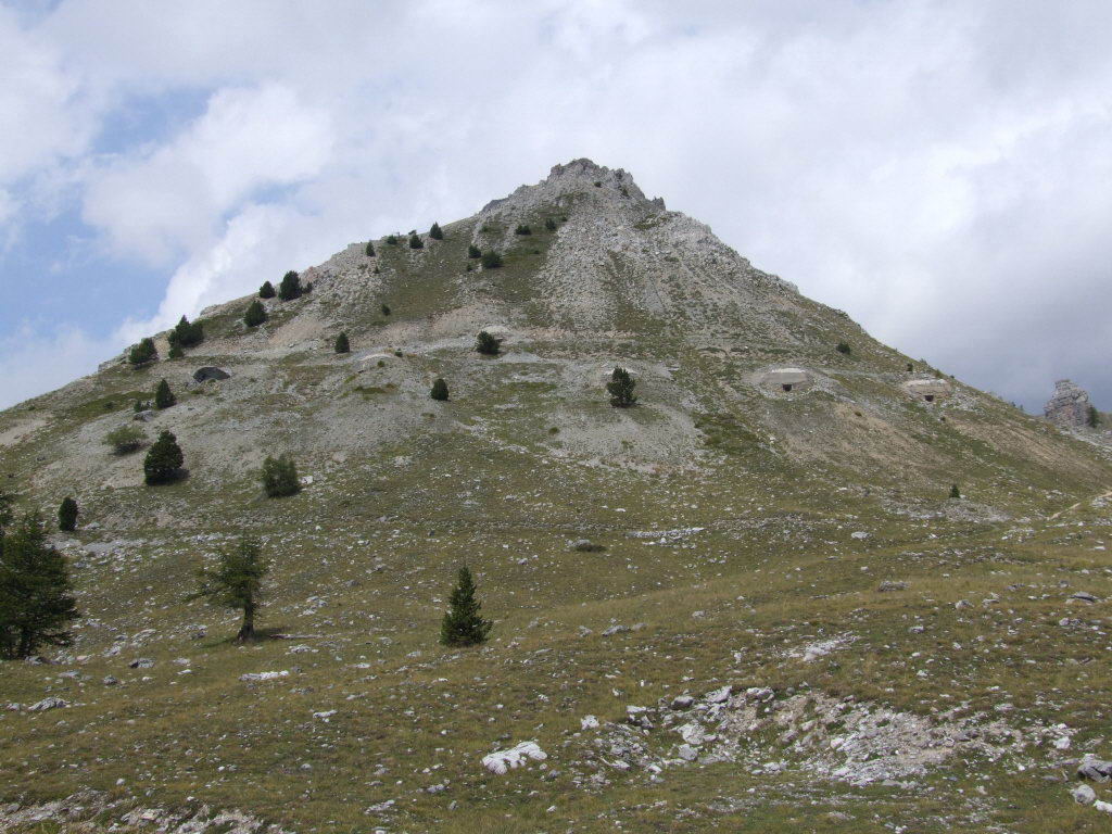

Una nuova foto: la batteria vista dalla Guglia Rossa
http://www.milistory.net/Public/data...205512_039.jpg
137,51 KB
