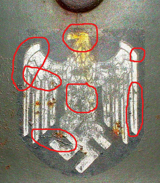

la decal non è un'et è questo è giusto.....ma i dettagli di quest'acquila sono davvero scadenti e mal fatti soprattutto quelli che ho evidenziato, manca di spessore nel disegno l'invecchiamento è recente e artificiale perchè altrimenti si sarebbe dovuta vedere almeno un po di metallo sotto che sarebbe arrugginito in 60 anni(andatevi a vedere la bellissima decal del camo sempre di piesse dove ci sono dei sfrigi c'è anche della ruggine ma di quella vera), poi sembra che è stata applicata su delle sbavature in un punto in basso a sinistra, ripeto il mio giudizio è negativo per queste decal è per essere sincero non mi piace nemmeno la vernice

La decal ha dettagli scarsi,questo è vero,ma da neofita ti chiedo se questo è un indice assoluto di falsità* o meno.Il tricolore invece non capisco,noto anche delle macchie bianche nel nero e nel rosso,e quelle dovrebbero essere sintomo di "bonta".

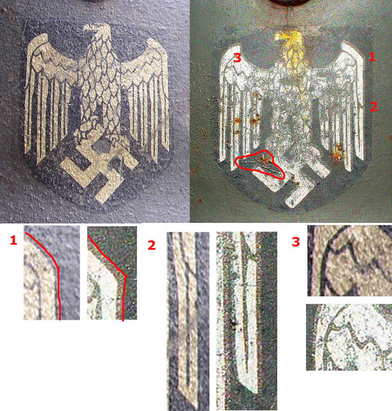

ho provato a fare un confronto.........i punti indicati sono quelli di maggior incongruenza con quella originale senza tener presente il tipo di usura e tutta una serie di particlari dell'elmo stesso che non mi convinco per niente

Indubbiamente hai fatto un lavorone,c'è poco da aggiungere.

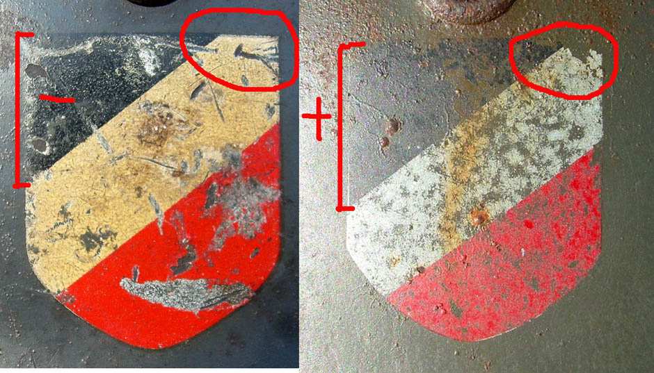

questi scudetti sono sempre diffici da giudicare però anche qui il mio parere è negativo, usura anomala poi è posizionato troppo sotto l'areatote mentre l'acquila no e anche qui sono presenti delle sbavature sotto la decal

In effetti l'angolo del tricolore nazionale è assai differente.
si Blaster e non solo guarda bene le proporsioni tra le tre parti, la quantità* di blu è sproporsionate rispetto alle altre che arriva quasi fino al bordo alto a sinistra
Vero anche questo.Purtroppo mi sto convincendo anche io sul fatto che non ci siamo tanto.Mi spiace per l'Amico Piesse.

Stesso discorso per l'Adler che per me continua ad essere una Quist fedele nella grafica.

In effetti la decal ha le zampone classiche della Big Foot della Quist.

mi sono controllato una bella carrellata di scudetti nazionali ma nessuno difetta come questo in sovradimesionamente della porsione blu ne presenta gli altri aspetto che ho evidenziato
Ripeto solo che la decal secondo me assomiglia di più ad una NS che una Q.Per il resto ho già detto tutto quello che potevo dire.

2) L'aquila ha una forma non corretta, in particolare la testa. Inoltre non vedo traccia di metallo nella stessa.
