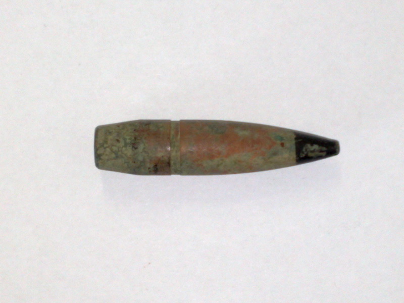

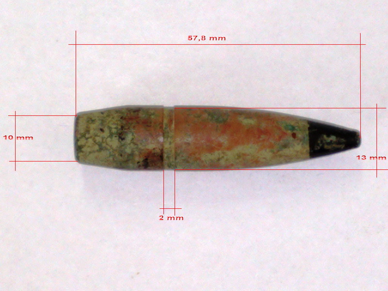

Identificazione palla
Salve ieri ho trovato 7 palle di cui allego le foto. Potreste indicarmi di quale cartuccia si tratta e da quali armi veniva sparata?
La zona del ritrovamento è stata teatro dell'avanzata dei Polacchi e degli Inglesi, più precisamente alla torre di Montignano (AN).
saluti

la palla è una perforante M2 per mitagliatrice pesante da 12,7mm (0.50in) americana ww2.

Ah, il righello è in pollici, non sono lunche 5 centimetri! (1 inch = 25.4 mm)

Enzoluca, la Browning 12,7 (o .50 che dir si voglia) era l'armamento standard di quasi tutti i caccia alleati, in aggiunta alla Hispano da 20 mm.
Keysersoze, la tua palla è particolare in quanto non sembra essere stata sparata (mancano le incisioni della rigatura), Hai detto che ne hai trovate altre 7? e tutte così? Se per caso hai trovato anche dei pezzi di alluminio in giro, vuol dire che hai trovato il punto di caduta di un aereo[:D]

Grazie a tutti per le delucidazioni.
Per Michy, effettivamente sono rimasto anch'io sorpreso, in quanto tutte le palle erano in un fazzoletto di terra di circa 1 metro quadro. Però non c'è nessuna presenza di bossoli. La cosa certa che so è che la zona era un deposito di munizioni per l'avanzata, solo che il ritrovamento l'ho fatto in fosso lontano circa 200 metri dalla strada principale. Magari questo fosso era stato usato come trincea naturale.
