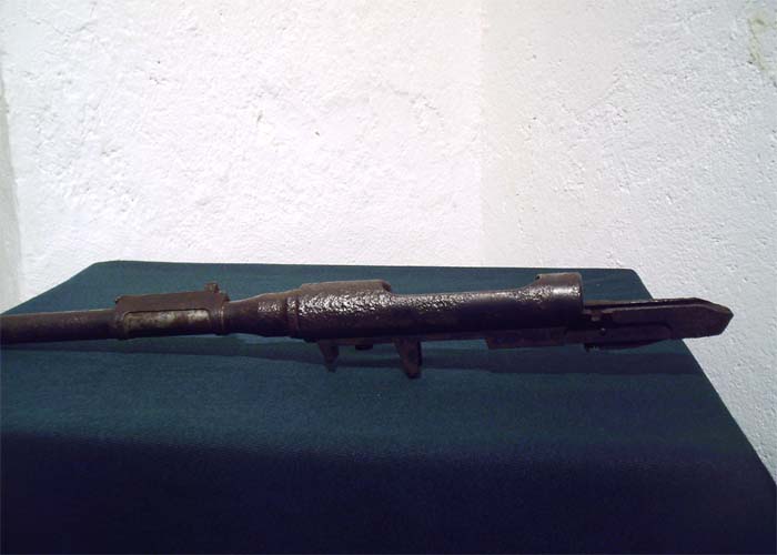

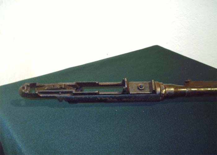

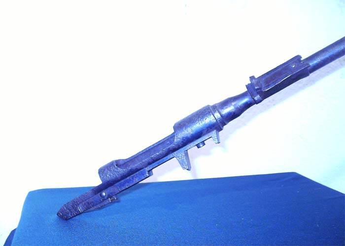

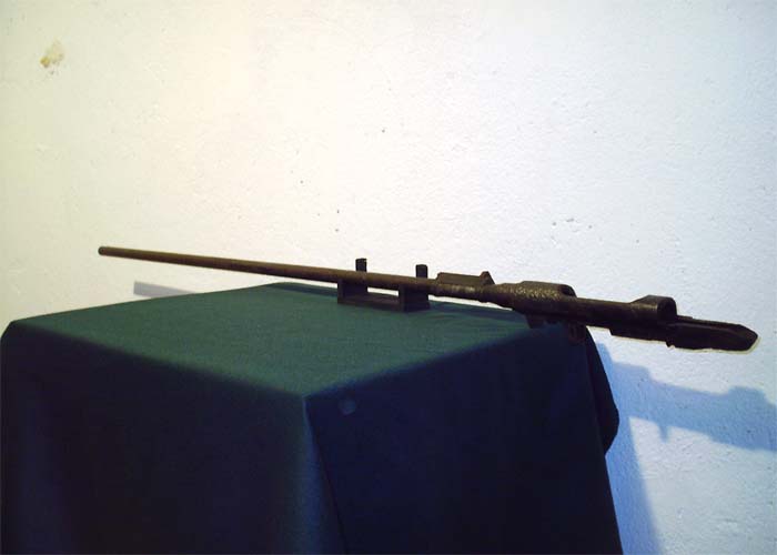

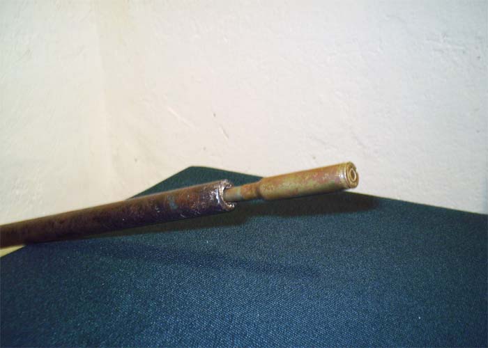

Ciao ragazzi, vi posto alcune foto di quello che rimane di un fucile della ww1. Il pezzo è stato rinvenuto anni fa sul ghiacciaio dell'Adamello ma non essendo ferrato sul tema non son mai riuscito ad identificarlo, molti dettagli mi hanno sempre suggerito che si trattasse di uno steyer (95 modello lungo??), ma il calibro è assolutamente 6,5mm, ho provato con l'8mm austriaco ma, nonostante la canna sia rovinata dal tempo, non c'è verso, non c'entra, ci calza a pennello solo il 6,5 italiano. Sul pezzo non ho trovato nessuna punzonatura utile, solo numeri, ma nessuno di questi mi sembra la data. Qualcuno sa cos'è???

a me sembra un '91...ma attendiamo gli esperti
steyr mannlicher 1895 cal 8x50r.
la canna e' parzialmente ostruita.
anch'io l'ho pensato, pensavo un mannlicher-carcano, ma in genere l'attacco della canna non era stondato, poi la tacca di mira era diversa, e anche quella spece di tunnel posteriore dove scorre l'otturatore nel carcano l'ho sempre visto aperto sopra, questo invece è chiuso, tutte queste caratteristiche mi sembrano invece perfettamente compatibili con uno steyer austriaco...tranne il calibro...
Ciao Vincenzo, sì la canna è dentro è ostruita ma ti assicuro che ho fatto 1000 prove anche dalla parte opposta della canna ho provato ha spingere con un dito il 6,5mm e ci calza perfettamente...l'8mm non entra di 1 cm!
potrebbe essere una rarità*!![:D]....steyer adattato per gli italiani...magari ti preda bellica...(non penso)...

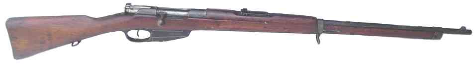

Mi butto! Mannlicher 1893 Rumeno, in calibro 6,5 Rimmed...
http://www.milistory.net/Public/data...157_Mann93.jpg
5,86 KB
Acc! no, ho sbagliato, la parte posteriore del portaotturatore è diversa, comunque è sicuramente della famiglia mannlicher, se non è rumeno è greco o uno dei tanti mannlicher Esportazione sequestrati per uso "interno"[II]
non sarà* per caso "Olandese"? o è uguale uguale al modello Rumeno?
E' molto simile, ma non sono sicuro che gli austriaci ne avessero. Stasera guarderò sui Sacri Testi!

Escluso che sia un Mannlicher olandese o rumeno che hanno culatta e otturatore simili al Mauser 88 o al mannlicher greco 1903. La culatta è senza dubbio dell'inconfondibile Steyr 95 straight pull in 8mm. Togli per bene tutta la ruggine dalla canna prima della misura. Guada anche sull'anello di culatta se è possibile leggere STEYR o BUDAPEST. Se poi qualcuno si è divertito a cambiargli la canna.......
purtroppo essendo un po' corroso non riesco a leggere nulla, quindi sembrerebbe uno styer...per la canna riproveò a fare tante prove...eppure...

No ragazzi, ho riprovato per la millionesima da entrambe le parti della canna ma l'interno non è incrostato, è proprio un 6,5mm. Tra il 6,5 e l'8mm c'è molta differenza l'8 proprio non è assolutamente il suo non si punta neanche appena.
Sicuri che non esista qualche modello particolare?...sarà* davvero una rarità*?...
Ciao.
Oh, se riesci a far entrare una palla in canna calzandola con le dita sei Hulk!!!!!!
8mm è il diametro di foratura, il proiettile è piu grande di qualche decimo per poter impegnare la rigatura e dopo che ci è passato dentro non è più tondo ma poligonale!!! (ad esclusione dei proiettili moderni in canne microrigate...)
Ad esempio, i proiettili del '91 una volta sparati sono quasi "quadrati"!!!
Tieni conto che la ruggine fà* "gonfiare" gli strati superficiali del metallo ed a meno che tu non abbia dato una vigorosissima scovolata con setole in acciaio e remox difficilmente vedrai il calibro "vero"....
Sembrerebbe anche a me uno "straight-pùll", se vuoi controllare il calibro devi montare un nastro di tela abrasiva nella spaccatura di una bacchetta metallica da 6mm e con il trapano ripulire la camera di scoppio. Con quella puoi verificare che cartuccia entra, visto la grande differenza fra i modelli italiani ed austriaci.[;)]
