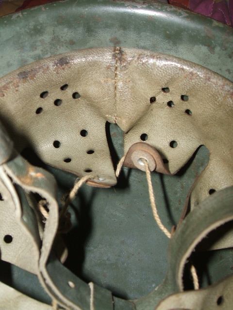

Salve,
osservando alcuni elmi M33 sicuramente bellici ho notato
che presentavano gli occhielli delle patte in cuoio di ferro
in quelli postbellici spesso ho ritrovato quelli in alluminio
sara' un caso ma qual'e' la vostra idea a tal proposito?

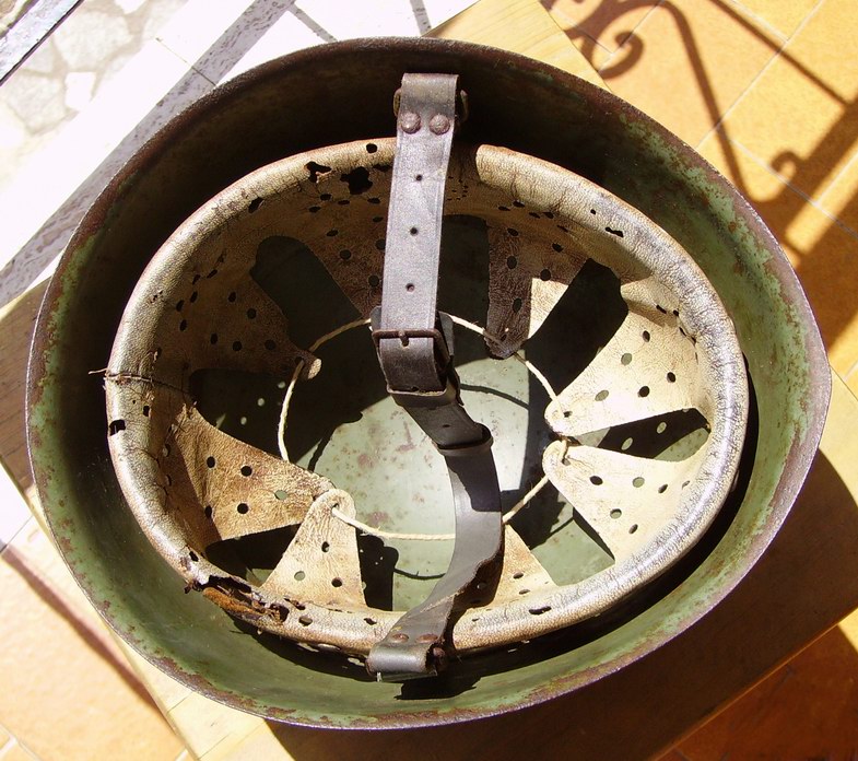

Riguardo alle pelli grigio chiaro ho notato che spesso si trovano su elmetti CCRR e anche su elmetti MVSN: che fosse considerata una qualità* migliore da destinare a Corpi diciamo privilegiati?
