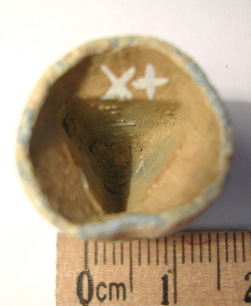

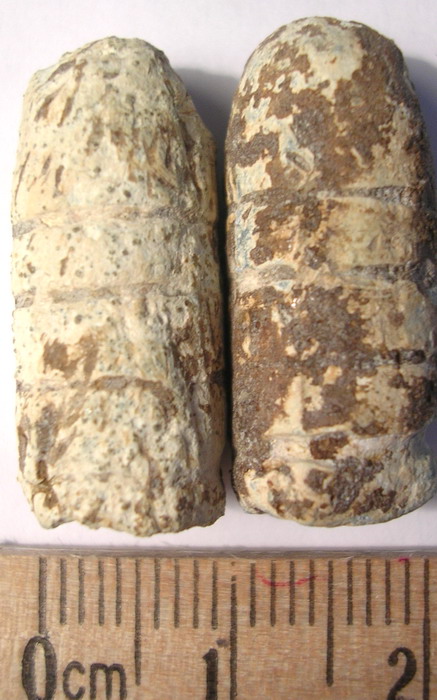

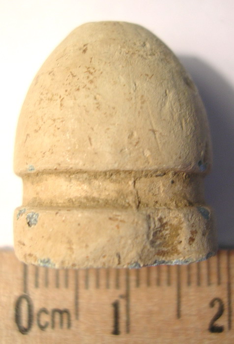

Ciao, posto due tipi diversi di palle, qualcuno sa dirmi che fucili le sparavano e in quali periodi?
Le prime sono di sicura dotazione militare in quanto ci sono un paio di posti dalle mie parti dove il terreno è cosparso di questi pezzi a centinaia, quindi un poligono di tiro militare.
La seconda è molto più rara, qualche esemplare in quindici anni in pieno bosco probabile riutilizzo per caccia
Grazie per i suggerimenti...

Le pallottole della prima foto dovrebbero essere per fucili Vetterli 1870 in cal. 10,35, mentre l'altra è quasi sicuramente una pallottola da Carcano ad ago mod. 1868.

Grazie, da perfetto ignorante ti chiedo, in assenza di bossoli come venivano sparate via le pallottole? si tratta bene di fucili a retrocarica no?
ok per la prima ma la seconda non è una miniè?
Per le Vetterli c'era un bossolo a bottiglia rimmed (bordino inferiore sporgente) a fuoco centrale, che a seconda dell'epoca, per i proiettili in piombo, poteva essere di rame o di ottone.
Per i Carcano ad ago innesco era collocato nel vano triangolare all'interno della pallottola. Questa poggiava su un bossolo di cartone caricato a polvere nera; il tutto era avvolto in un sacchetto di carta chiuso per legatura al di sopra della palla. All'atto dello sparo il percussore attraversava il fondo del bossolo e colpiva l'innesco provocando la combustione della polvere e quindi la partenza del colpo.
Stefano
