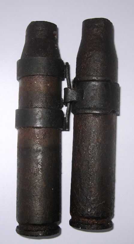

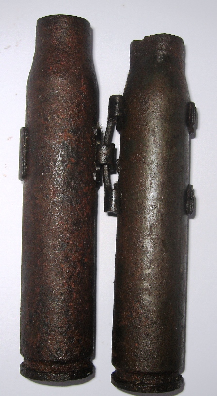

Ciao a tutti, come oramai di consuetudine ogni fine settimana arrivo a casa e mio padre mi dice: "C'è stato qua pinco pallino e mi ha detto che in cantina ha trovato questo"...
http://www.milistory.net/Public/data...1_20mm%201.jpghttp://www.milistory.net/Public/data...2_20mm%202.jpg
http://www.milistory.net/Public/data...4_20mm%203.jpg
Sapete dirmi qualcosa su questi bossoli ed il pezzo di nastro?
Grazie mille a chi interverrà*.
Un saluto[^]
sono pezzi moderni, 20x139 hispano suiza 820 o a causa dell'acquisizione da parte della oerlikon "oerlikon KAD".

Il fatto che siano di ferro induce a sospettare di munizioni tedesche, anche se sono prive del classico zoccolo che contraddistingue i 20mm tedeschi (almeno quelli da me ritrovati sia in ottone che in ferro) Avanti un'altro!
Saluti a tutti

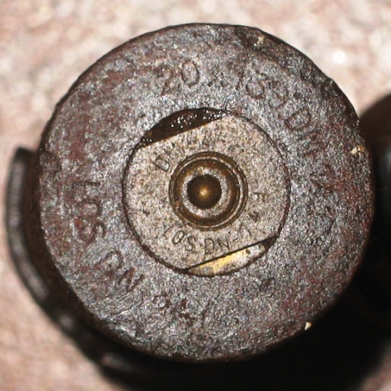

Sinceramente tanto moderne non mi sembrano visto le condizioni e il tipo di metallo utilizzato. Modernamente i bossoli sono costruiti in ottone, il ferro lo utilizzavano nella 2^ G.M. per mancanza di altro materiale: puoi inserire tutte le scritte del bossolo perchè le foto non sono ben leggibili? Ciao.
Non escludo che possano esistere anche bossoli di ottone,ma io le 20x139 le ho sempre viste con il bossolo di ferro laccato. Ciao. Dan.
