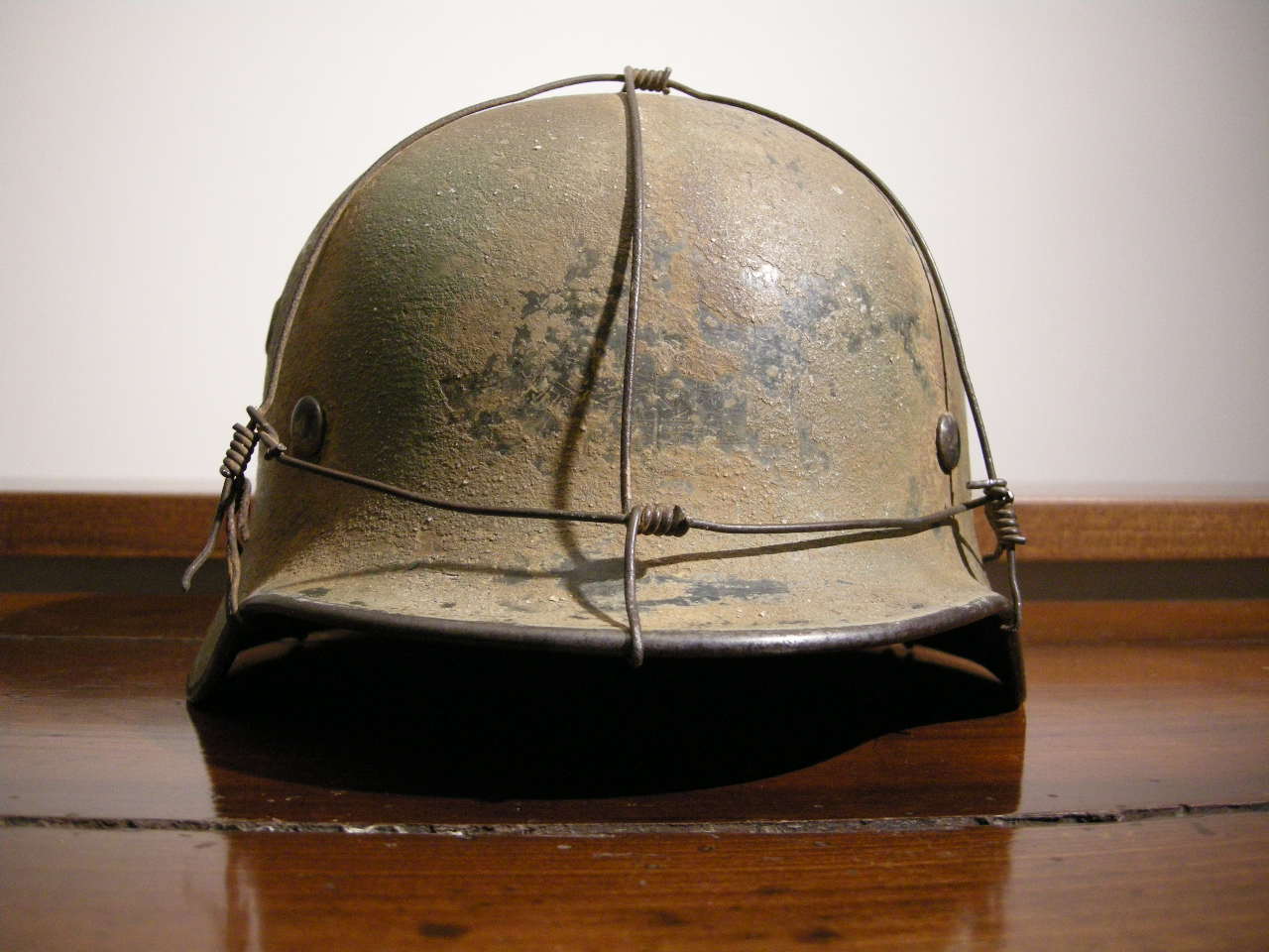

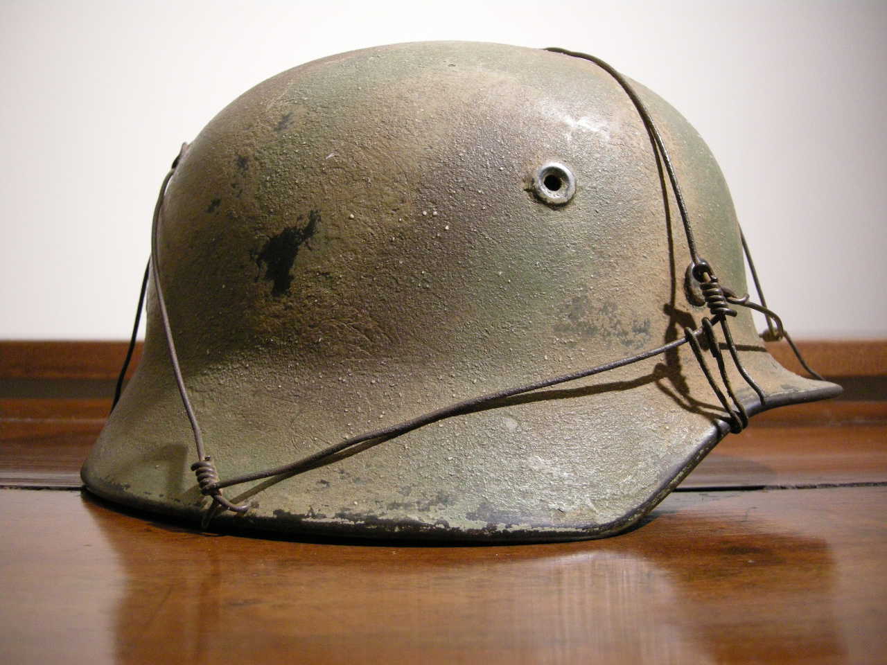

ciao a tutti,mi sono iscritto a questo forum da poco, ma e da tanto che leggo con attenzione i vostri esperti consigli. Sono sempre stato affascinato dalla militaria tedesca e sopratutto dagli elmetti,da un'anno a questa parte sono riuscito a mettere da parte un po di soldi per porre fine a una voglia pazza di possodere un elmetto tutto mio e c e l ho fatta ,ma ahime'il dubbio di essere incappato in "pacco"c e sempre:vi mostro il mio m 40 camo normandia?e'un quist taglia 56 la pelle interna e molto scura e il numero di taglia si intravede le lemelle interne sono verdi,e all' esterno del cerchione vi sono data(1943)e taglia 56 e' ricoperto di pasta forse zimmerit
be' direi di avere detto tutto a voi i commenti:

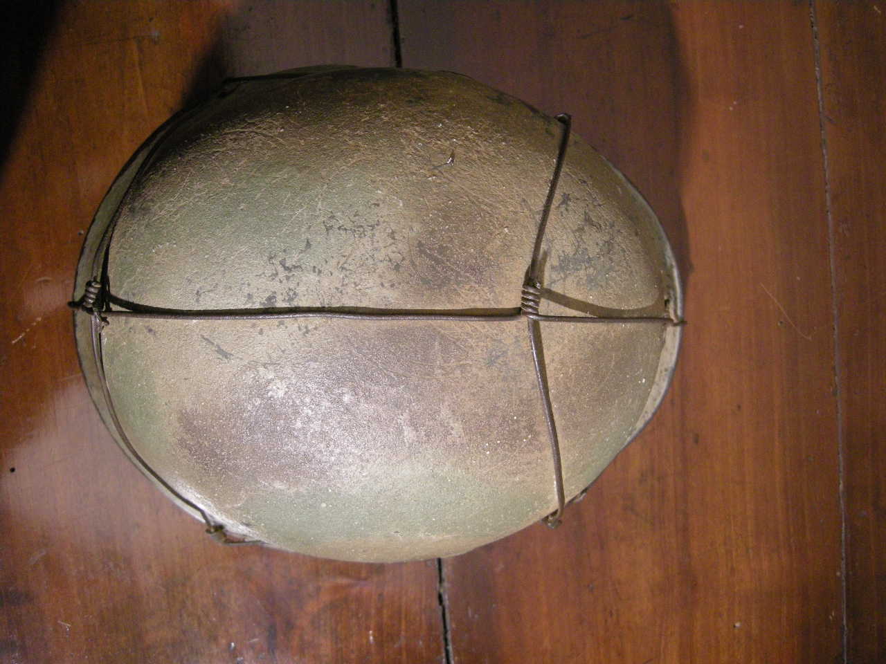

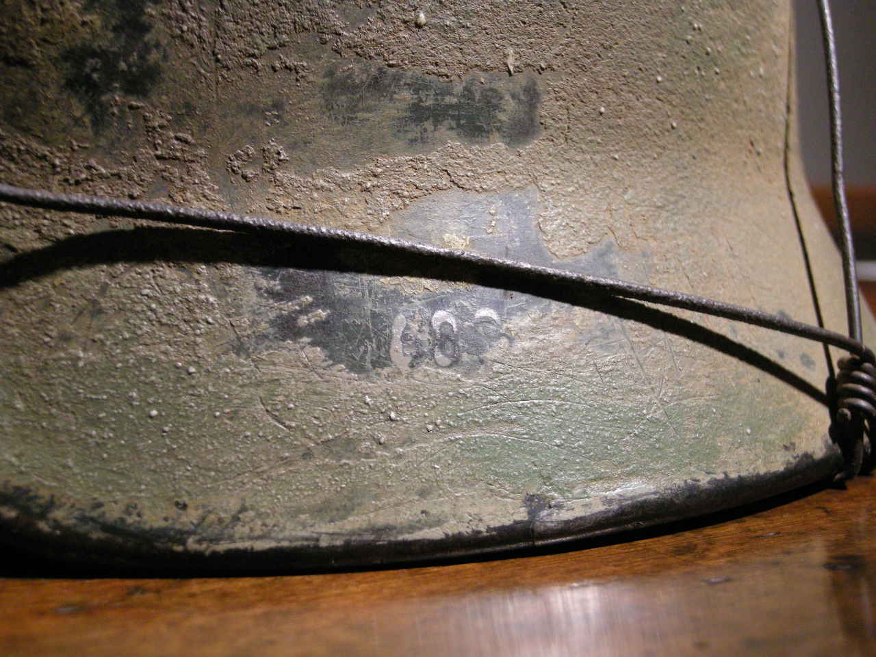

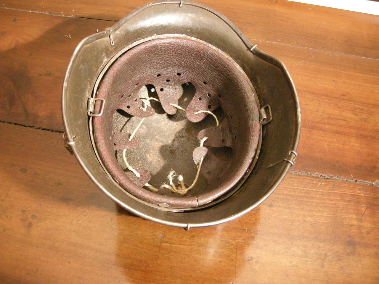

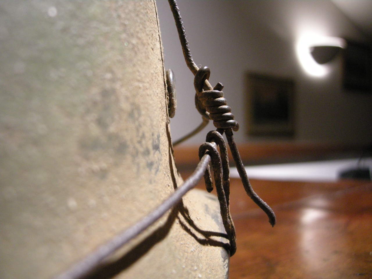

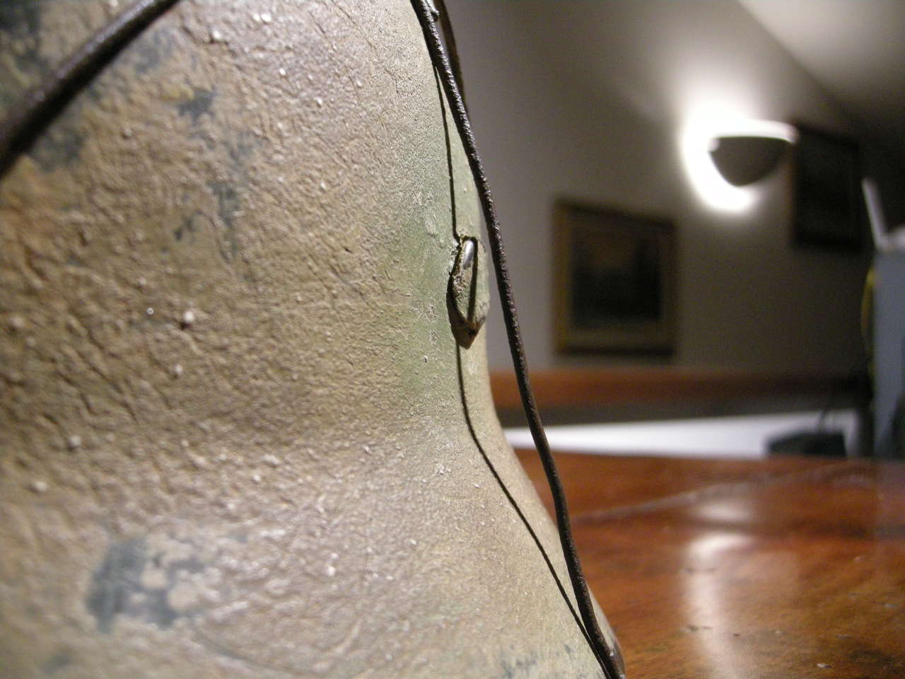

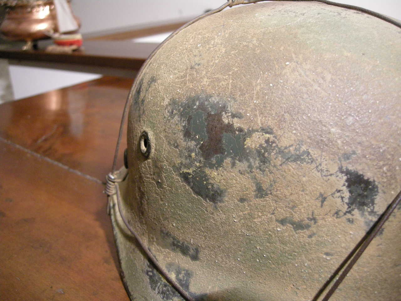

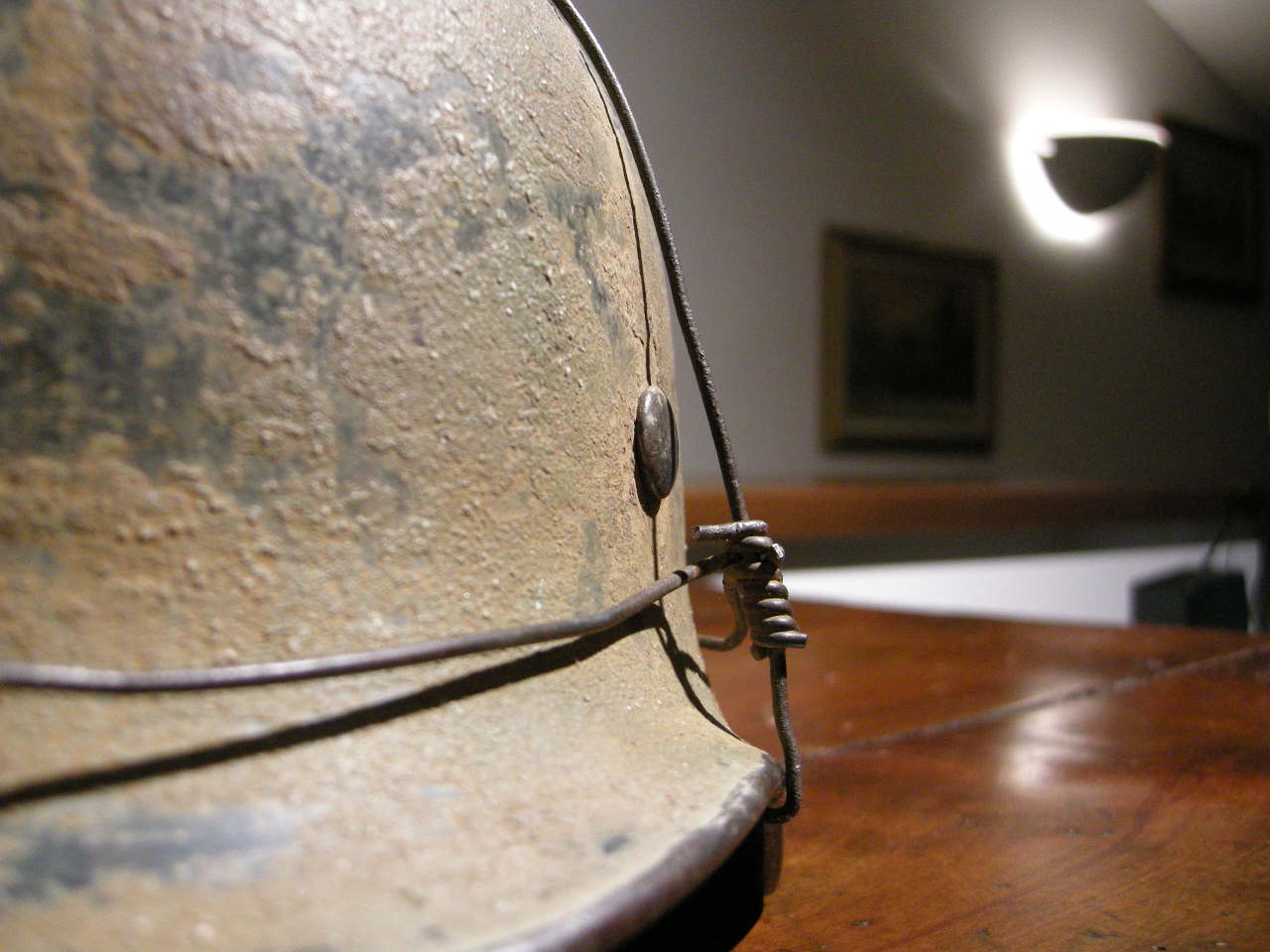

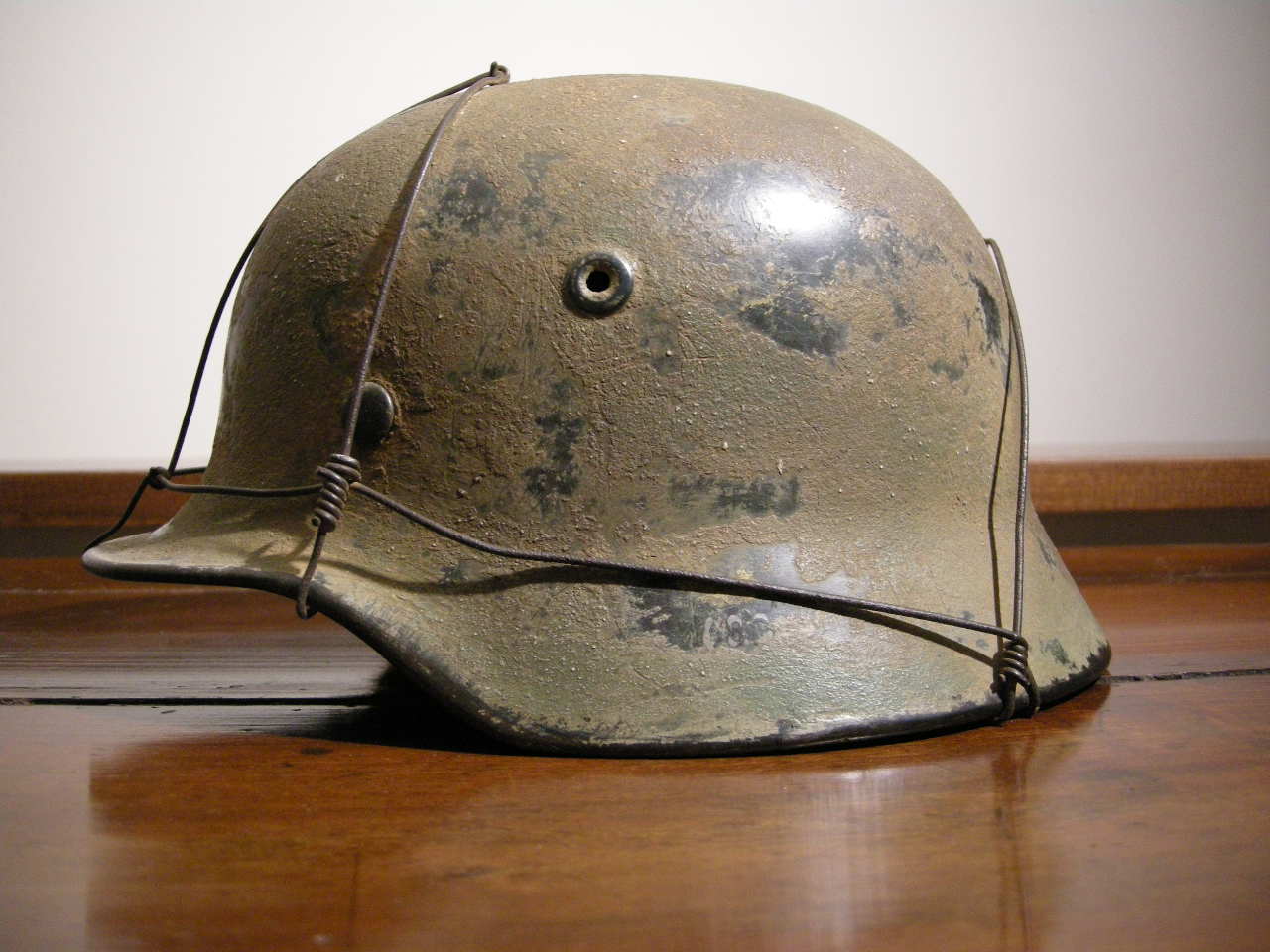

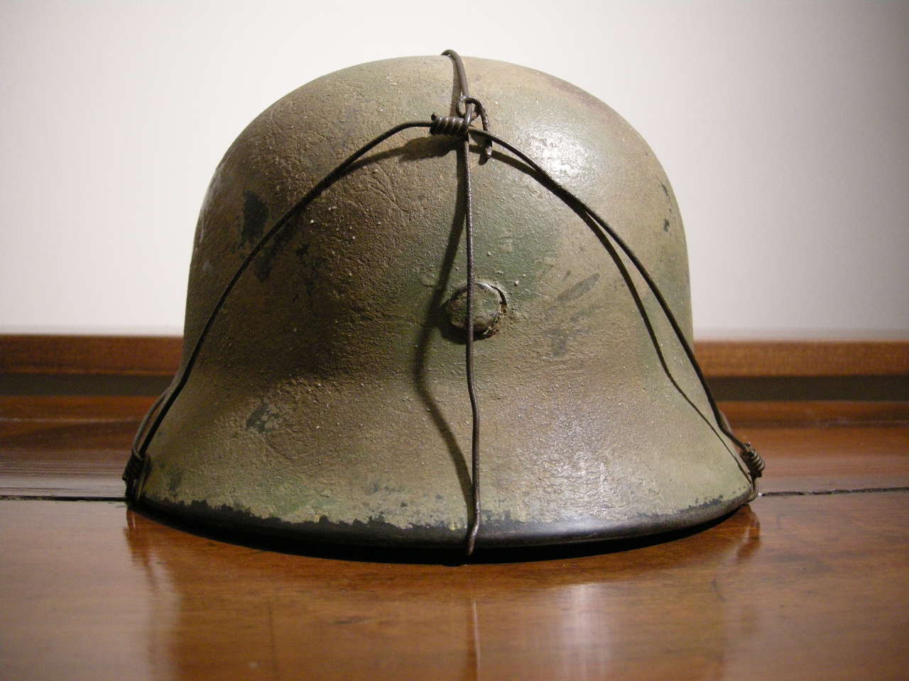

non vorrei demoralizzarti, ma l'elmo a mio parere è una riproduzione, in senso che il mimetismo (sia la colorazione che la rete mrtallica) è artefatto cosi come la pelle interna ed il cerchio è rimontato, se puoi cerca di restituirlo!!!
Ps: l'usura esterna lsterale ai bordi sia del guscio che degli areatori sembra artificiale, mentre la calotta non presenta nemmeno un minimo d'usura, cosa molto anomala per un combat, la zimmerit è una parta antimagnetica spessissima e molto ruvida che come aspetto è ben lontano da questo mimetismo

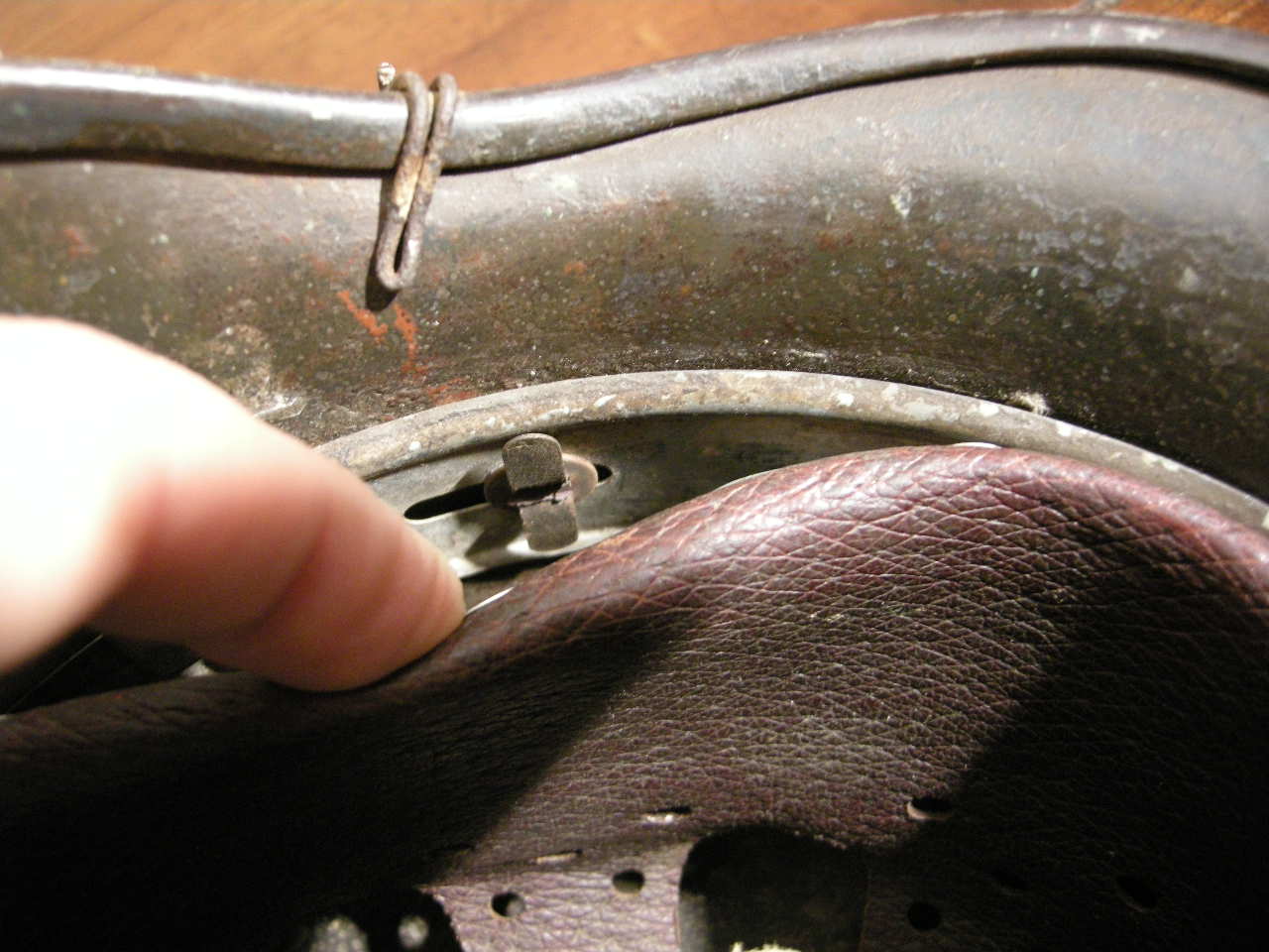

Ciao, come Franz, la mia prima impressione è stata negativa circa l'interno (pelle)e circa il filo di ferro della rete (non c'è traccia di impronta sull'elmetto) ; per quanto riguarda la vernice sulla calotta sembra essere stato riverniciato; certo le tonalità* del camo non sono malvage, se sono rifatte sono fatte molto bene; i due rivetti laterali sembrano essere stati rimessi, forse quello posteriore no.

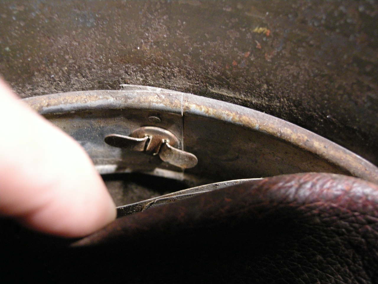

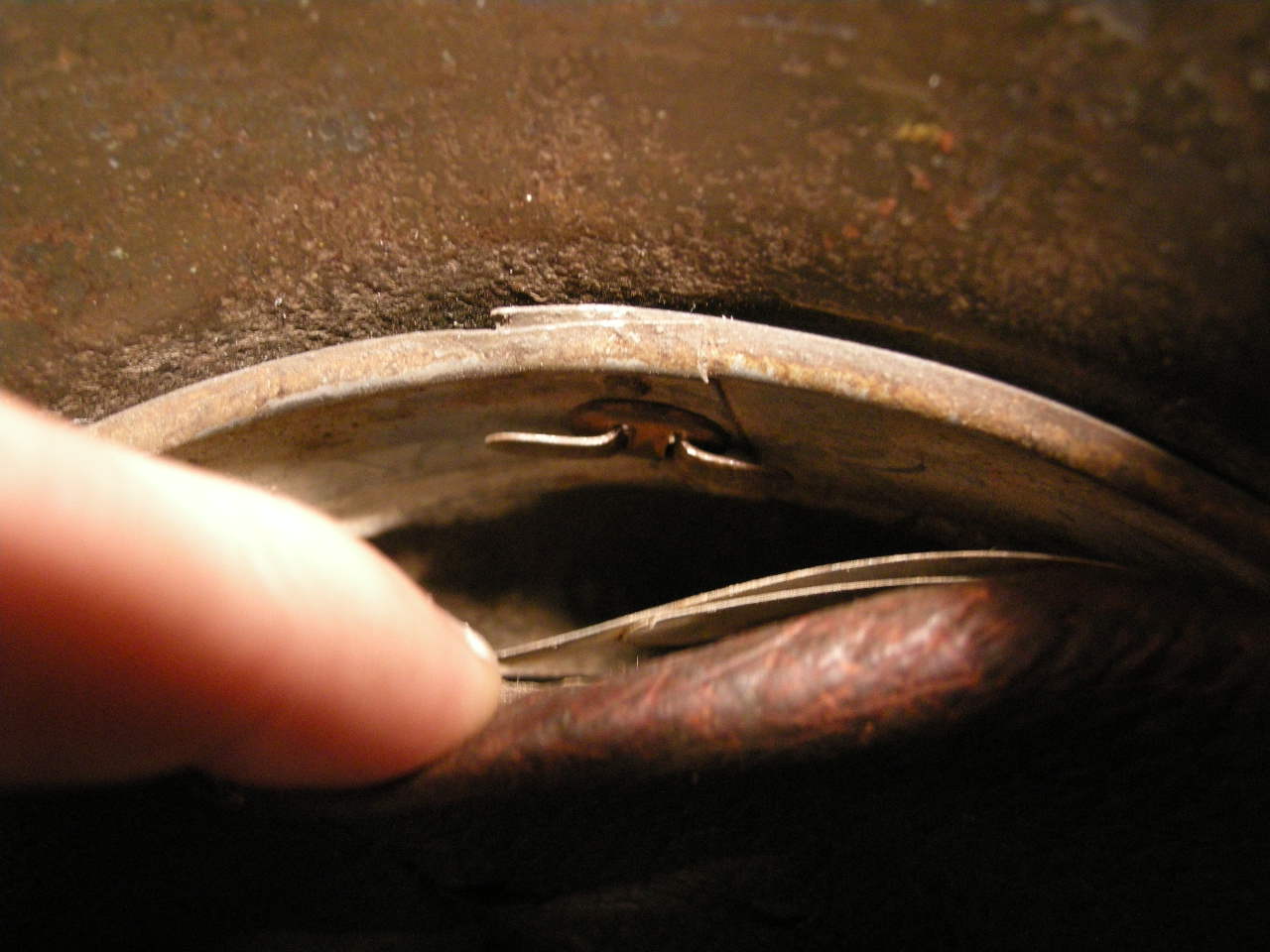

Io però vedendo le alette del rivetto interno come nella foto non mi sembra che siano così deformate da far pensare ad un rimontaggio.
Se puoi fare qualche altro particolare di altri rivetti e dell'interno sarebbe meglio!
Mario
si vedendo le alette non si pensa ad un rimontaggio del cerchio, anche se è datato 1943 mi sembra che la testa dei rivetti laterali sia troppo bombata come quelli repro, quindi si spiegherebbe il perchè delle alette immacolate, per essere sicuri ci vorrebbe foto in dettaglio, e comuqnue cerchio rimontato o non fa poca differenza sulla valutazione complessiva del pezzo
Se di pacco si tratta,è uno di quelli "cattivi",nel senso che è fatto con malizia...bsta vedere l'usura mirata nei punti giusti....aspettiamo le foto dettagliate,ma penso che i vostri responsi siano stati davvero esaustivi,mannaggia.....[V]
sicuramente è stato fatto con molta malizia e in due riprese, da mani molto esperte il guscio, è c'è solo un tipo che sa fare un lavoro del genere con questo tipo di tonalità* quasi perfetta, che poi vende sti gusci con i rivetti già* pronti con le alette ancora da allargare, e se Mulon si ricorda le foto che gli feci vedere tempo fà* di elmi molto simili a questo potrà* confermare, poi il resto del lavoro è stato fatto da mani molto grezze ed italiane, che ha tentato di dare un'usura alla buona agli areatori ed al bordo della falda cosi come lateralmente fino ad arrivare al metallo, e ci ha messo un interno fasullo e la rete, queste ultimi due elementi poco ingannevoli per occhi allenati!!!
Vero,mi ricordo delle foto.....da panico.Massima attenzione,sempre.
Su questo,cmq,l'errore palese è la rete e la mancanza di usura nei punti di contatto,giusto?
grazie ragazzi avete confermato le mie paure,anche io avevo molti dubbi sopratutto per qulello che riguarda la pelle perche' sembra un po immacolata per un giochino di 65 anni. questo e' stato un aquisto azzardato fatto sul noto sito d aste il tipo mi ha detto di averlo preso a colleville sur mer probabilmente avra' visto solo una cartolina grazie dei consigli mettero' altre immagini per aiutare tutti a riconoscere meglio le patacche che purtroppo questa passione ci porta a sopportare ehh a fidarsi troppo...grazie del prezioso consiglio d'ora in poi camminero' attacato al muro!!!
si diciamo che la rete è completamente estranea al pezzo, nel senso che non lascia tracce sul mimetismo, non ha accumulato sporco nei punti di contatto col guscio ed è incoerente come usura, e questo si vede meglio sulla calotta dove il mimetismo non è per niente usurato mentre il ferro abbastanza ossidato, poi il resto dell'usura del guscio e del mimetismo a me pare artefatta anche se in punti più o meno giusti
Cmq non ti demoralizzare perchè le sole le abbiamo prese tutti, un buon metodo è frequentare il forum e studiare molto bene le foto ed alcuni libri, in secondo non bisogna avere mire troppo grandi, e terzo mai fidarsi dei venditori italiani a meno che non offrono qualche garanzia tipo il buon nome o la formula soddisfatti o rimborsati, ma avvolte non basta nemmeno il buon nome visto che c'è anche gente esperta e che invece rifila delle vere e proprie cagate
Grazie Franz,e vorrei specciare una lancia in favore di Marv x come ha preso la cosa....bravo,sei da esempio![;)]
Voglio precisare che ho iniziato a collezionare elmetti da un anno e ho ancora molto da imparare e' che le immagini che mi aveva mandato erano convincenti e mi sono fatto fregare dalla fame di elmetti e purtroppo al giorno d oggi conviene avere un occhio chirurgico.grazie ancora dei consigli ho imparato comunque una lezione non mi fidero' piu'dell'asta maledetta e dire che l avevo pure persa azzzzzzzzzz!
Marv,vieni a Ferrara?Se si,portati dietro l'elmo che lo studiamo assieme,io sono più neofita di te,credimi....Mi scuso con il moderatore per l'OT!
si, Mulon ha ragione, ti meriti davvero una applauso!!!poi ti voglio dire che il problema non è l'asta in se o il sito d'aste perchè io ho comprato buoni pezzi ed ottimi prezzi li,come moltissimi di noi penso, il vero tranello è la valutazione del pezzo dalle foto e del venditore, che in italia e sempre molto difficile perchè il mercato e pieno di furbi e pezzi falsi a tonnellate, comuqnue tieni d'uso e vedrai che presto arrivera un bel pezzo buono, magari anche con l'aiuto di noi del forum!!!
Salve Marv e benvenuto.
Anche a me questo elmetto non convince, per le ragioni che sono già* state espresse.
Riguardo al discorso "aste su internet", beh, capita di acquistare dei buoni pezzi, e talvolta anche a prezzo equo o anche un po' basso.
Ma le storie non andrebbero mai lette, è tutta roba di Bastone, Colleville, Cassino, ecc. ecc.
Anche gli oggetti buoni, in sessanta e passa anni sai quante mani hanno passato, e chi se lo ricorda più, nella stragrande maggioranza dei casi, da dove vengono!!
Fidati del tuo occhio, e non dei discorsi più o meno in buona fede; poi, per carità*, la fregatura la si può prendere sempre, però col tempo sempre meno probabile.
Tornando a questo elmetto, direi che l'interno, perlomeno la pelle, è senz'altro una replica, neanche ben fatta.
Il filo di ferro effettivamente molto incoerente, il pseudo zimmerit anche se effettivamente non è fatto male, manca appunto di una usura realistica, ma ha soltanto zone di usura "costruita".
Forse, dico forse, la verniciatura sottostante al mimetismo può essere originale, così come all'interno del guscio.
Riassumendo, credo fosse un guscio in discrete condizioni, "abbellito" col mimetismo e corredato di repliche per l'interno e i rivetti.

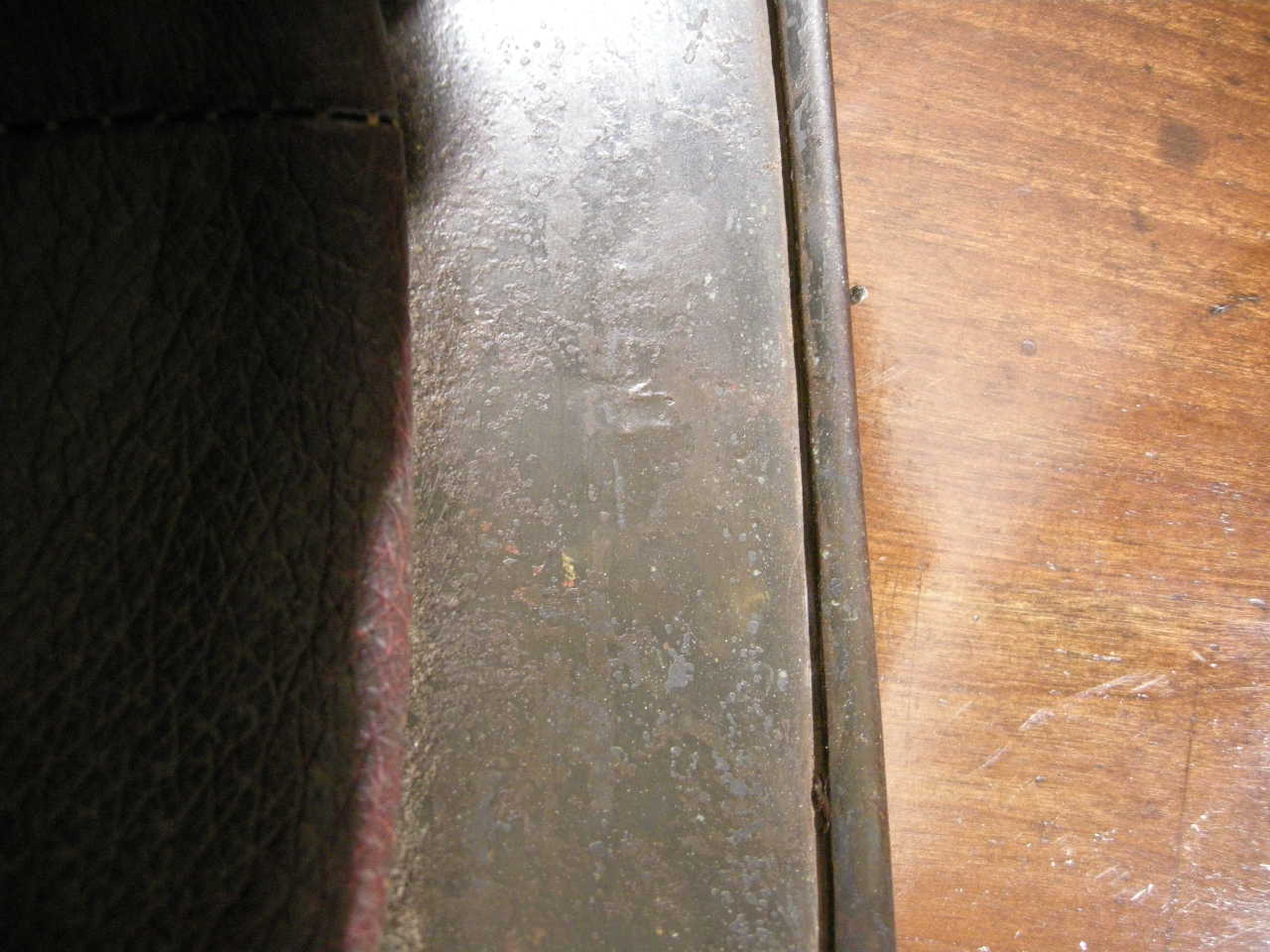

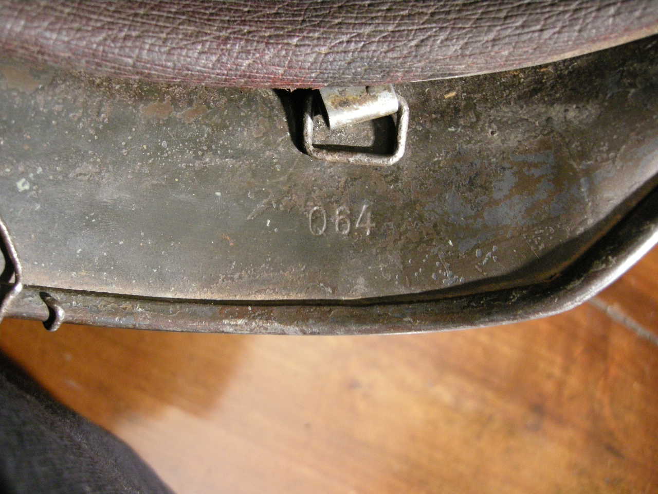

ecco qui i particoli che avete chiesto anche se ormai sappiamo di cosa si tratta ma e' meglio dare prove chiare cosi' altri neofiti come me potranno imparare!
http://www.milistory.net/Public/data...etti%20024.jpg
132,14 KB
http://www.milistory.net/Public/data...etti%20026.jpg
148,08 KB
http://www.milistory.net/Public/data...etti%20027.jpg
145,47 KBed ecco quello che secondo me e' l'arma del delitto non so se si vede ma ci sono tracce di lavorazione precisamente sopra il simbolo q64 secondo voi puo' essere una prova che il guscio sia un falso?
http://www.milistory.net/Public/data...etti%20028.jpg
165,85 KB
http://www.milistory.net/Public/data...etti%20029.jpg
143,01 KB
http://www.milistory.net/Public/data...etti%20030.jpg
136,02 KB
Dirò un'eresia, ma da quest'ultime foto non è che la falsità* di quest'elmetto sia confermata, anzi...
Io non credo che il guscio sia falso e credo sia buono anche il cerchio, seppur forse rimontato, almeno così mi sembra dai rivetti; hai guardato le lamelle del controcerchio che colore sono? o se sono zincate? a me non dispiacciono.
Da questi ingrandimenti mi ricredo anche un po' sulla pelle, e il famoso zimmerit, beh, mi sembra facile cascarci...
E dirò una bestemmia, ma anche il famoso filo, seppur non coerente con quest'elmetto, da queste ultime foto, mah, mah,.....
Non dico che sia buono, i dubbi ci sono, ma non così forti come alla prima occhiata.
questo elmo probabilmente è una bella replica, bisognerebbe averlo in mano per valutare a pieno.
Il colore della mimetica, e come questa è realizzata, se false sono un capolavoro, come il colore interno, ha la vernice saltata dall'acciao caratteristica degli elmi con colorazione originale,
l'imbottitura probabilmente è stata rimessa come testimoniano i rivetti, ma la pelle che cosa ha che non va?
Le imbottiture in pelle di maiale non sono inusuali sugli elmi prodotti dalla meta della guerra fino alla fine.
La cosa veramente strana dell'elmo è il fatto che il filo di ferro non ha lasciato alcuna traccia su di esso, ne di sporco, polvere, graffi, o ruggine.
Al contrario la mimetica ha un'usura corretta con graffi e colpi che scoprono il colore sottostante,in alcuni punti fino all'acciaio.
Che dire, probabilmente è una replica-capolavoro, ma andrebbe esaminato dal vivo con una cuara maggiore.
le lamelle sono di colore verde
Originariamente Scritto da marv
Beh, una buona notizia; indice pressoché sicuro di originalità* del controcerchio.
Ciao Marv,
sono d'accordo con Piesse. Il guscio di questo elmo, a giudicare dalle ultime foto particolareggiate da te postate, potrebbe anche essere buono. Per dare un parere vero dovrei vederlo dal vivo però. Se è così sarebbe originale anche il cerchione. Sicuramente falsi e rimontati sono invece l'imbottitura e anche il cavo di metallo (che certo non appartiene a questo elmo). Se dovesse essere come dico io sarebbe una mezza fregatura e non un pacco totale! Spero davvero di aver ragione. Un saluto. Silvio
infatti in partenza il mio dubbio piu' grande riguardava la pelle ,appena mi e' arrivato l'elmo in mano pensavo fosse quello l'unico problema poi mi ha destato qualche dubbio anche la retina anche se un leggero filo di ruggine nei punti dove tocca di piu' si vede poi non so. come dite dovrei farvelo vedere di persona.la cosa piu' difficile e' che avete dato pareri molto discordanti e non so che valutazione dare. ho visto che nessuno si e' pronunciato riguardo all'imagine che ho postato del segno sopra il marchio q64 probabilmente non e' un dato rilevante per giudicare l'originalita' del guscio
parti originali: guscio con sicure tracce di vernice originale, cerchio, controcerchio
Parti false o falsificate: vernice camo con invecchiamento, filo di ferro, pelle del liner (i rivetti li metterei sui falsi anche se per una conferma bisognerebbe smontarli e questo no lo consiglio affatto)
