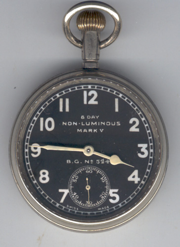

Sperando di non annoiare posto questo che è perfettamente funzionante.
Questo orologio è del 1918 ed era dato agli aviatori inglesi.
All`occorrenza poteva venire applicato ad un supporto della plancia di pilotaggio
Non è luminoso ed era visibile con la luce di bordo era preferito a quelli luminescenti in quanto con le vibrazioni potevano staccarsi le polveri che lo rendevano tale e danneggiare il meccanismo.
La carica ha una durata di 8 giorni.

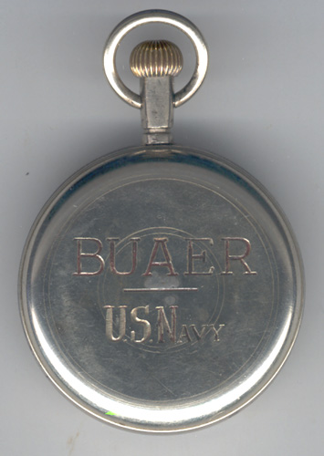

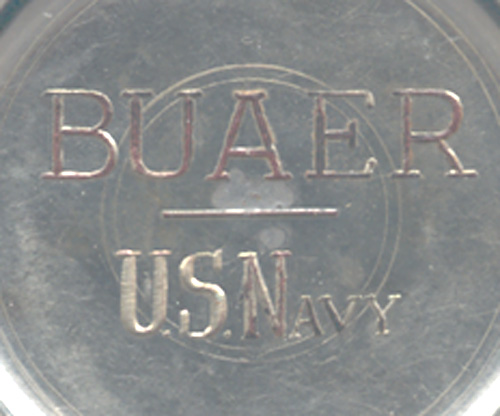

L`amico mi ha raccontato della particolarità* del nome inciso posteriormente che è di un probabile pilota americano: nella prima Guerra Mondiale gli inglesi disponevano di pochi piloti e ne chiesero all`America, pertanto questo orologio deve essere rimasto in mano di un americano il quale ha inciso il suo nome sfruttando la "A" di Aviation e la "arrow " sulla quale ha inciso la N.

Ne ho uno così e un'altro, del modello precedente, più raro, proveniente da un abbattimento avvenuto in Germania...
Allora, qualche chiarimento... NON veniva messo sul cruscotto "all'occorrenza" ma è nato per essere messo sul cruscotto in modo semi fisso.
Ed era SENZA l'anellino di sospensione... come vedi il tubetto porta corona è un po' lungo...
C'era, infatti, una sorta di staffa nel quale inserirlo, sul cockpit.
all'epoca capitava sovente di essere abbattuti o di essere costretti ad atterraggi di fortuna in piena campagna. In queste occasioni era frequentissimo venire circondati da curiosi e intrusi che, altrettanto frequentemente, "prelevavano" un souvenir... E spessissimo il souvenir era l'orologio di bordo...
Gli orologi erano beni di lusso per la popolazione e questi avevano una meccanica di tutto rispetto.
Pertanto i piloti avevano l'OBBLIGO di rimuovere l'orologio se abbattuti, immediatamente. Pena... punizioni e, pere, rimborso...
Dopo la grande guerra questi stessi orologi sono stati riadattati dall'esercito UK per gli scopi di cui dicevo (far fronte all'emergenza della seconda g.m.) e ci aggiunsero l'anello di sospensione... Spesso il lavoro si vede che è posticcio (anelli asimmetrici e/o stortini)...
Il vetro, se originale, a differenza che nel caso degli altri due, deve essere... di vetro e non materiale plastico...
Si vede traccia delle vecchie scritte. Strana e insolita la traccia del tornio sul fondello... mah...
Purtroppo spesso gli orologi militari provengono da... "illecite appropriazioni", pertanto accade sovente di vederne con scritte trasformate, cancellate e simili... La cosa è mooolto ingenua e del tutto inutile: è solo prova del dolo ci chi lo ha preso...

Klaus sicuramente può essere che io abbia capito male in quanto l'amico è un buon collezionista ed è molto documentato.
Molte cose me le dice e io qualcosa la dimentico, pertanto è interessante quello che racconti.
Tra l'altro mi aveva accennato come dici tu che vi era anche quello senza anello.
Avendolo ora sul mio tavolo ho controllato e mi sembra che sia proprio vetro.
Quando gli riporterò questo e sperando che mi presti quello che gli ho chiesto gli chiederò qualcosa in più su quel segno del "tornio" se ha qualche supposizione in merito.
