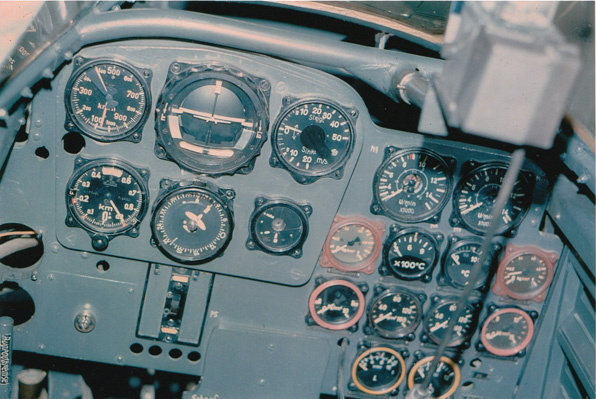

Se ti può essere di aiuto,anche se vedo che il cruscotto lo hai già* ultimato,ti allego una foto del medesimo,che riguarda il velivolo conservato a Monaco di Baviera.
[ciao2]Gianfranco
http://www.milistory.net/Public/data...114541_262.jpg
125,1*KB
Me 262
Gianfranco ti ringrazio per la foto del cruscotto...è la stessa che ho io ma più in dettaglio per quanto riguarda il pannello strumenti.

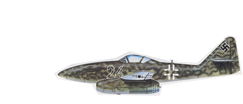

Dimenticavo di rispondere a te von krafen a proposito delle versioni che la confezione permette di riprodurre: Il "Green 1" del Major Rudolf Sinner III/JG7, basato Brandemburgo-Briest nel marzo 1945; il "Red 13" dell'Oberstleutnant Heinz Bar, III/EJG2 basato a Lechfeld marzo 1945;
il "Red 13" dell'Utteroffizier Johann-Karl Muller JV44 basato a Brandenburgo-Briest marzo 1945; il "White 3" dell'Oberfahnrich Hans-Guido Mutke, 9 Staffel III/JG7 basato a Furstenfeldbruck aprile 1945.
Sono propenso nel realizzare il secondo soggetto.[ciao2]

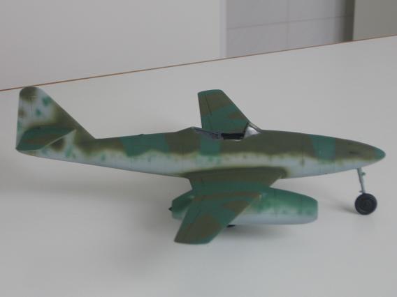

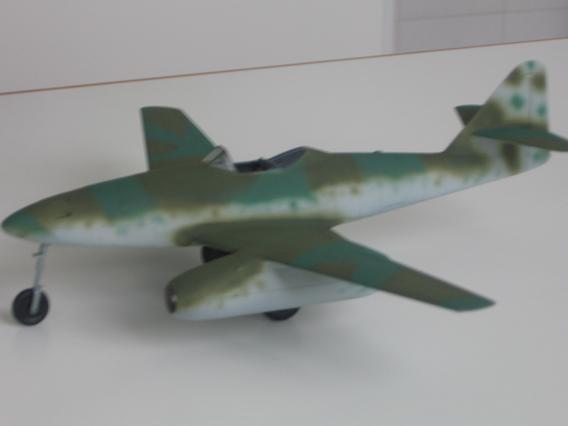

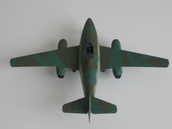

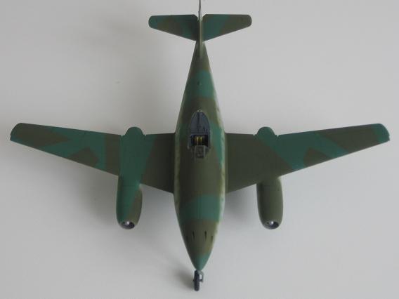

Posto alcune immagini con i progressi della costruzione del modello
http://www.milistory.net/Public/data...0262%20022.jpg
41,99 KB
le due semifusoliere combaciavano perfettamente e non è servito stuccare la linea mediana per farla sparire ma è bastato carteggiarla
http://www.milistory.net/Public/data...0262%20023.jpg
43,84 KB
anche le semiali e i piani di coda si sono uniti alla perfezione
http://www.milistory.net/Public/data...0262%20024.jpg
48,86 KB
le gondole motore montate hanno richiesto qualche intervento di stuccatura nelle linee di giunzione che poi non si devono vedere, ma è bastato passare su di esse un po di colore acrilico e poi carteggiare
http://www.milistory.net/Public/data...0262%20025.jpg
46,4 KB

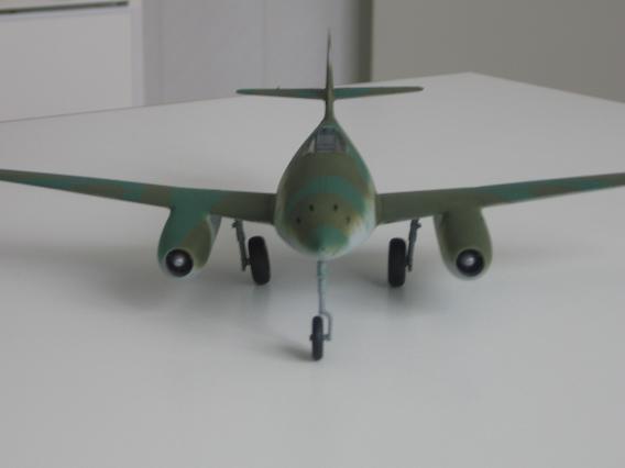

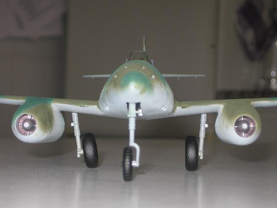

un'immagine frontale..
http://www.milistory.net/Public/data...0262%20026.jpg
44,95 KB
dopo aver eliminato tutti i punti di unione, ho notato che il modello poteva essere pronto a una prima mano di colore di sottofondo che serve per evidenziare i difetti. Di solito si impiega un grigio chiaro, ma io ho impiegato direttamente il RLM 76 che poi è anche il colore del dorso e delle fiancate nella livrea definitiva.
Questo è il risultato; saranno necessari solo alcuni piccoli ritocchi.

Grande Peo,continua così che vai bene![;)]
Davvero spettacolare.E' un colpodi fortuna che i pezzi siano combaciati da subito o è prassi?
No MULON non sempre le parti si uniscono così bene... a volte, come nella giunzione tra semiala e fusoliera, bisogna spessorare perchè le due parti combacino; dipende sia dalla bontà* della ditta che dall'usura degli stampi dai quali si ricavano i telaietti in plastica.

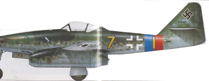

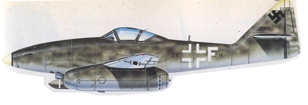

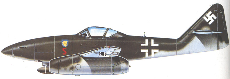

Comunque posto questi se possono esserti utili o quanto neno piacevoli da vedere.
Con le insegne della 9/JG 7 di base a Parchim all'inizio del 1945. Il JG 7 fu il primo gruppo di caccia a getto pienamente operativo. che era stato costituito con apparecchi di una unità* di addestramento, il Kommando Novotny.
Questo particolare aereo fu catturato ed ora è esposto a Wachington DC.

Passato lo sconforto di ieri sera[V]...questa mattina intervento riparatorio con esito positivo[:P]...quindi posto qualche immagine del modello con la livrea che dovrà* essere ancora modificata con chiari-scuri, ombreggiature eccetera...[ciao2][ciao2]
http://www.milistory.net/Public/data...0262%20031.jpg
17,55 KB
http://www.milistory.net/Public/data...0262%20032.jpg
17,37 KB
http://www.milistory.net/Public/data...0262%20033.jpg
16,35 KB
http://www.milistory.net/Public/data...0262%20036.jpg
16,41 KB
http://www.milistory.net/Public/data...0262%20037.jpg
17,3 KB
http://www.milistory.net/Public/data...0262%20038.jpg
24,35 KB
