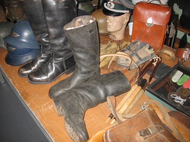

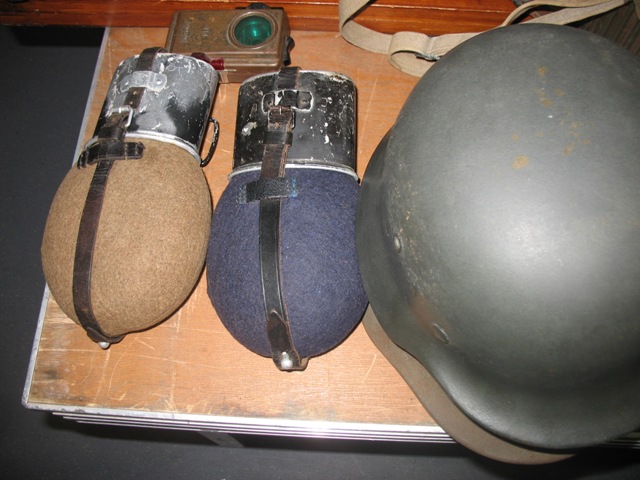

Una feldflasche di quel colore non l'ho mai vista.Credo si tratti di Luftwaffe,ma devo dire che di colore così acceso per me è proprio una sorpresa.
Io penso sia stata tinteggiata dopo,notare il colore sulle cuciture,che dovrebbero essere bianche....

in effetti l'impressione della borraccia blu non è molto positiva.. ma chi meglio di Gianborraccia può notare i particolari ?
Mulon "Il mio regno per una borraccia"
Scherzi a parte,ho visto nelle tue foto che c'erano anche quelle!Era tutto materiale autentico dell'epoca?

Diciamo che c'era molto materiale autentico,dato anche il basso livelli di certi pezzi esaminati.Le borracce sono difficili da falsificare,anche se quella blu m'ha lasciato perplesso.

Della borraccia colore Luftwaffe che mi dici??

Allora i prezzi sono quelli del mercato italiano,in quanto il venditore è italiano.Io mi sono soffermato solo sui tre pezzi postati nel dettaglio,per i luft non so dirti...la borraccia?Pnso tinta post,c'è del blu pure sulle cuciture,ma le mie sono solo supposizioni in quanto una vera LW non l'ho mai vista,ma il blu sulle cuciture dei passantini non mi convince....garzie Luciano,sempre troppo buono!
Sì,penso anche io alla fine.

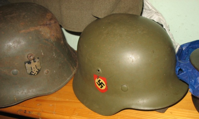

Heilà*,ma sti elmetti,non interessano proprio?Dai,su,che ve ne pare?
Beh !.. io da neofita posso dire che gli elmetti postati in foto sono molto belli.. il 3 ed il 4 in fotografia vorrei averli in casa..

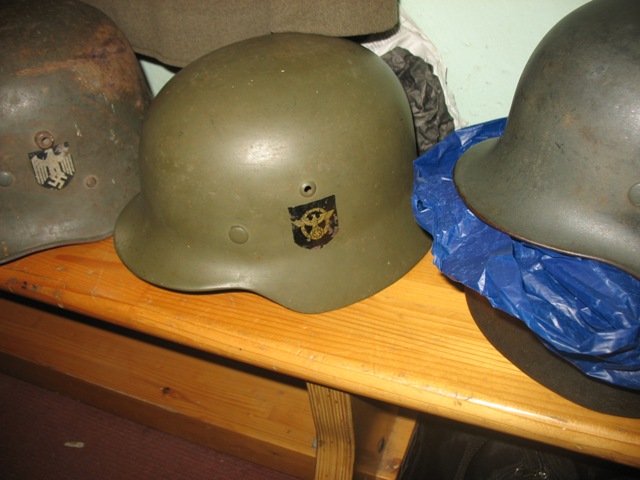

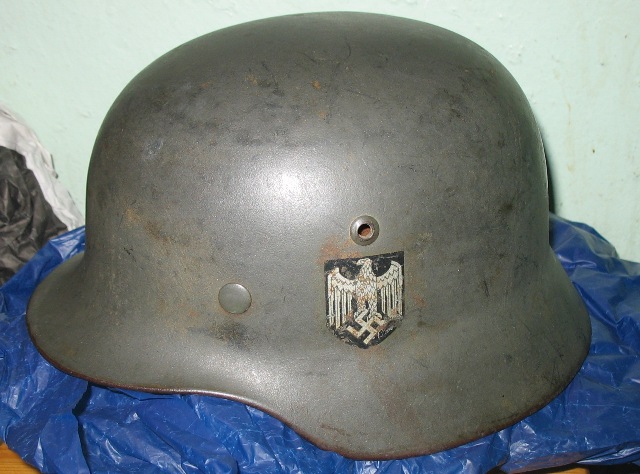

Guarda,il Polizia penso sia buono come il pane,aver avuto i soldi....il 35 BD anche,ma è più malconcio(prezzo buono però),ma il FSJ,che mi dite?

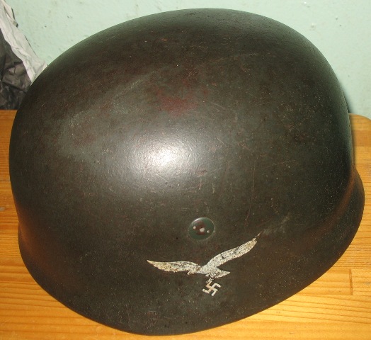

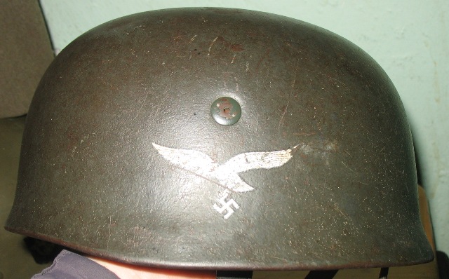

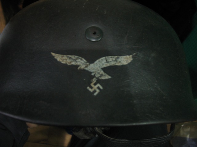

L'impressione è che i rivetti non siano i suoi,per altri pareri soprattutto la decal mi affido all'eventuale disamina di Franroma.

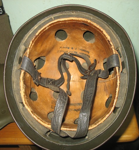

il parà*: dalla foto la decal non sembra buona, l'interno mi pare originale ma potrebbe essere rimontato, il rivetto ha la vernice di una tonalità* differente

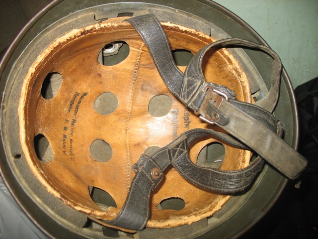

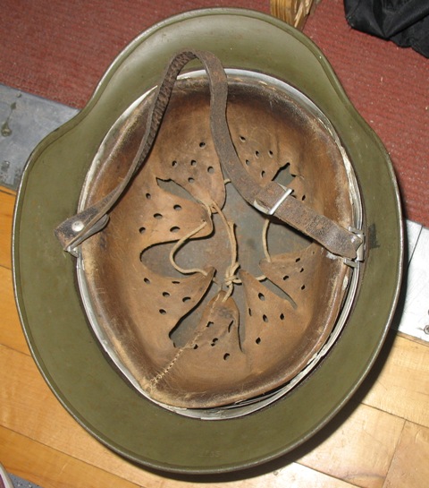

il polizia:l'interno è molto bello e vissuto ma va visto in dettaglio perchè non sembra esserci corrispondenza d'usura tra interno ed esterno che sembra quasi mint
molto bello è l'elmo transizionale ma anche qui l'interno potrebbe essere rimontato dato che il rivetto non sembra il suo.
poi per una valutazione più corretta e oculata come sempre si deve visionare foto in dettaglio o l'oggetto dal "vivo"!
Sul parà* non mi espimo,non ne sono in grado,ma il polizia mi è sembrato davvero in ordine.Il transizionale non l'ho nemmeno sfiorato,mentre l'altro(c'è solo una foto)è un 35BD riverniciato con vernice antiriflesso,buono ma con interno rovinato,purtroppo.Ah,il tricolore è coperto dalla vernice,ma se ne intravede la sagoma.

Il polizia mi pare un colore strano e anche riverniciato, perché l'interno calotta mi sembra diverso.
L'interno mi dà* la sensazione di rimontato. La verniciatura esterna è un po' troppo immacolata, soprattutto i rivetti.
Bisognerebbe vederlo dal vero o almeno con qualche bella foto macro dei dettagli e delle decal.
Qualche perplessità* sul parà*, soprattutto sul guscio; i rivetti stonano.
L'interno mi pare buono.
Il 35 verde, si vede poco; se è un monodecal mi pare credibile (anche qui rivetto parecchio nuovo) con la vernice leggermente rugosa del 40-41; ma se è un bidecal avrei qualche dubbio, specie per la vernice.
Il transizionale, per quel poco che si vede, mi ispira abbastanza, ma ovviamente ci vorrebbero più immagini.
Il Luftshutz blu sopra il Gladiator, non ho capito cosa sia, sembra giapponese (!!!); in ogni caso è un po' sospetto, con quella verniciatura immacolata.
Chiaramente questo topic era direzzionato di più sugli elmi "pesanti",se avrò ancora modo di vederli da vicino farò qualche foto in più.Torno a ripetere che il Polizia penso sia in regola,in quanto riverniciato si ma come d'ordinanza e con vernice antiriflesso d'epoca,ma ovviamente dalle foto è difficile,inoltre fatte in quelle condizioni....il para mi fido di voi,per me è arabo.....
Per u3205,si,sono elmetti Luftschutz,quello sotto canonico,quello sopra....."fantasia"?
