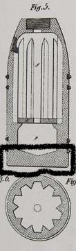

il modello era krupp 9cm c/73 (1873), poi utilizzato dagli austriaci 9cm M75 ed italiani 87mm modello 80/98 (1898 modificato con cartoccio bossolo).
le munizioni erano simili.

Pertanto nel caso mio posso ritenere quel pezzo di scheggia austriaca della figura n°6.
Porca miseria.. sono identiche!!
Grazie per gli schizzi!!

Originariamente Scritto da fert
Complimenti Fert per l'impeccabile competenza!!
Posti anche dei bellissimi disegni! Posso sapere da che libro sono tratti?
i disegni sono più chiari di mille parole...

nella piccola circonferenza interna del tuo diaframma c'è un controsolco?? o è un foro preciso?

ciao dan...se intendi il mio pezzo, ha un foro preciso...c'è ancora un pezzo del cannello...i controsolchi li ho trovati in diaframmi di successiva produzione...

il fondello nella sua parte interna è lavorato come da questa foto postata da fert:
http://www.milistory.net/Public/data...%2090%20mm.jpg
11,67*KB
ebbene nel mio pezzo, dalla base alla prima coroncina di f.
ci sono 2 cm esatti, ed il calibro esterno del fondello è di 86.1mm
quindi se non ho sbagliato qualcosa ed essendo stato trovato a breve distanza dai pezzi postati sopra dovrebbe trattarsi del fondo di una krupp au...
che dite? ho fatto centro?mi confermate le misure?
