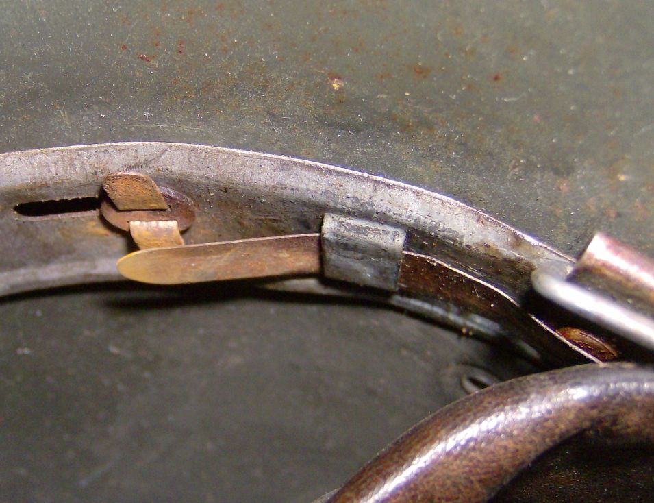

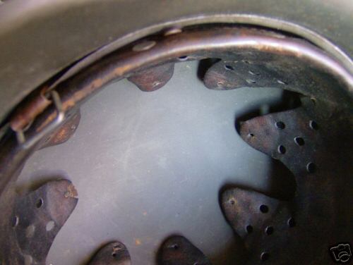

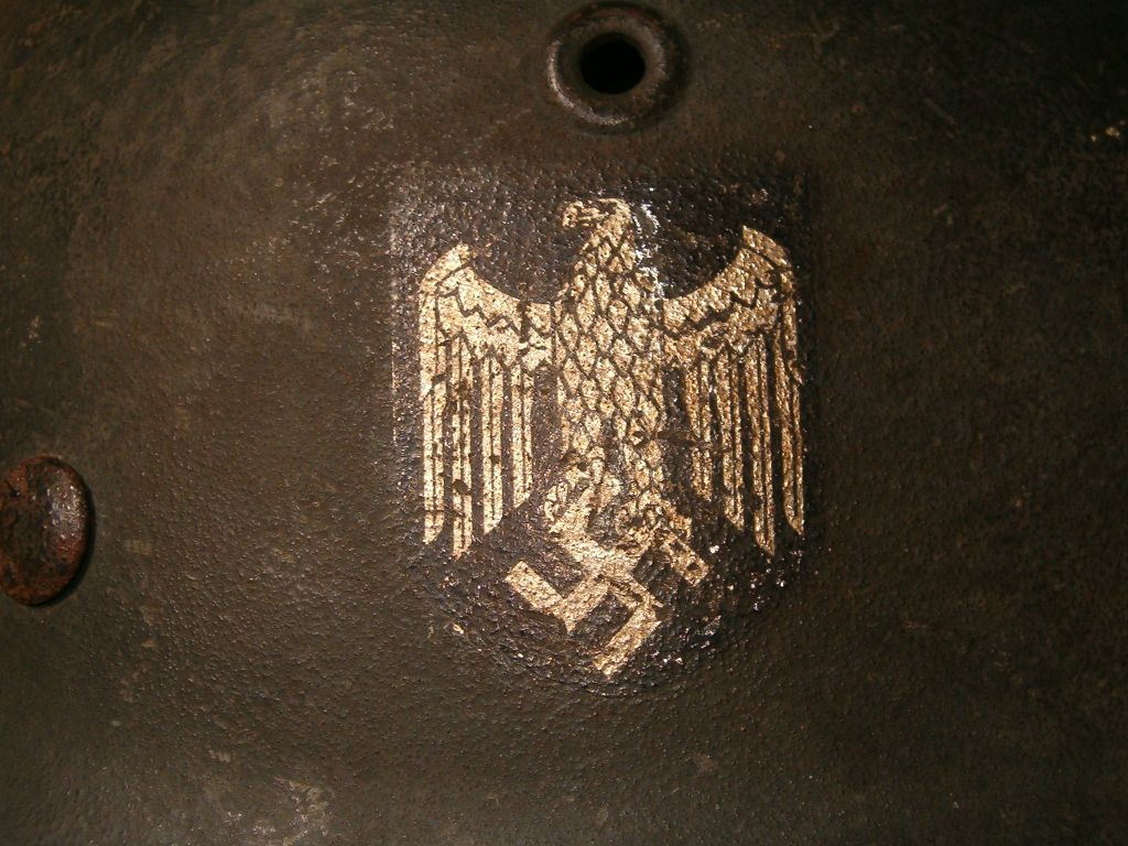

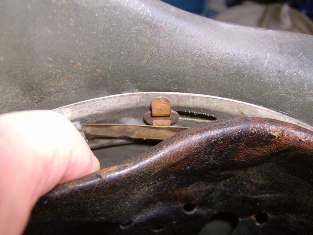

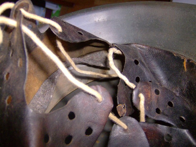

ciao ragazzi, come state?volevo un parere su questo elmetto..ET o forse EF 64
Marcato: B&C LITZMANNSTADT 1942, non è mio e forse lo vorrei
prendere, naturalmente ho chiesto il consenso al proprietario..
Prezzo sui 500 abbondanti.. che ne dite?..
http://www.milistory.net/Public/data...3_HPIM6714.JPG
168,42*KB
http://www.milistory.net/Public/data...48_3508_12.JPG
25,84*KB
http://www.milistory.net/Public/data...021027_001.JPG
120,36*KB
http://www.milistory.net/Public/data...021155_003.JPG
[size=3] 88,53*KB[/size=1)
http://www.milistory.net/Public/data...021313_004.JPG
94,2*KB
Prima di risponderti,mi sono preso in mano il libro Combat Helmet di Kibler,il secondo volume,ed ho confrontato le decal,perhè ad occhio non sono ancora in grado di farlo.
Per quanto,ai miei occhi,credibile,la decal presenta dei dettagli che no hanno trovato "conferma" in quelle postate nel libro,come ad esempio la grossezza degli artigli della zampa dx osx guardando lo schermo.
La pelle penso sia stata trattata con qualche prodotto e penso sia stato ripulito.

Innanzi tutto queste foto non sono sufficenti per stabilire l'originalità* dell'elmo.
La decal andrebbe fotografata alla luce del giorno, all'ombra,
e non di fianco, ma in maniera perpendicolare, in maniera che i
vari dettagli non vengano falsati dalla prospettiva della foto.
A colpo d'occhio è credibile, ma concordo con MULON che alcuni particolari non tornano, è difficile da giudicare anche perchè,
la testa è abbastanza consumata, come altri particolari, gli artigli di questo tipo, sono riscontrabili su una decal a linee grige dei biscudi, ma a linee nere non la avevo mai vista, occorrono altre foto,
magari anche dell'elmo intero, per vedere i bordi e l'omogeneità*
dell'ossidazione-usura.
Ciao, Luca.

concordo sul fatto che per un'esatta valutazione bisognerebbe avere delle foto più nitide e particolareggiate, comunque la mia impressione è la seguente:
-la decal mi sembra la classica ET O al limite SE visto che sono identiche, escludo possa essere EF ma l'unghia dell'artglio sx guardando lo schermo, mi sembra un po sovradimensionata.
-la pelle del liner sembra trattata ma dalle poche foto non si capisce molto, potrebbe anche non esserlo; un cuoio molto vissuto può anche diventare scurissimo
-il laccetto della pelle mi sembra troppo bianco per l'usura della pelle stessa

Per me la decal è a posto, ed è una ET, le caratteristiche salienti sono tutte rispettate, l'aspetto e il contenuto metallico sono credibili, direi che non sussistono dubbi.
A voler essere pignoli può sembrare leggermente sovradimensionata l'unghia centrale della zampa sinistra (per chi guarda) ma penso dipenda dal trattino nero, stampato più sottile del solito, che la separa dall'unghia più esterna. Una inezia sinceramente.
Per quanto riguarda l'interno, da queste foto si può dire poco, ma l'impressione è effettivamente di rimontaggio, o di eccessiva pulizia.
Un po' perplesso anche dal rivetto (l'unico che si vede).

ciao Piesse, le foto dei rivetti sono due, forse sembra la stessa foto ma non è così..
che posso dire, non conosco chi lo cede e mi da un'po fastidio contattarlo nuovamente..
questo perchè sommando i vostri pareri,qualcosa non va di sicuro...
decal falsa 100% interno non coerente con il resto!
Sono curioso, Franz: dove la vedi questa decal falsa al 100%?
Mi sembra di averla controllata abbastanza bene, e non riscontro anomalie. Boh...
ecco le anomalie più evidenti, decisamente troppe per essere definita buona o per non far suscitare dubbi!
http://www.milistory.net/Public/data...61112327_3.jpg
140,88 KB
Ciao!
Concordo purtroppo con Franzroma. A mio modesto giudizio, perlomeno vedendo queste foto, il fregio è falso. La vernice invece mi pare buona (certo se ne vede una piccola parte). Per quanto riguarda l'imbottitura vorrei vedere anche delle foto d'insieme prima di dire la mia. Come già* suggerito da LUCAS sarebbe bello anche esaminare delle foto prese alla luce del sole del pezzo intero e ingrandire ancora i vari particolari, nonché riprendere la decal da varie angolazioni.
