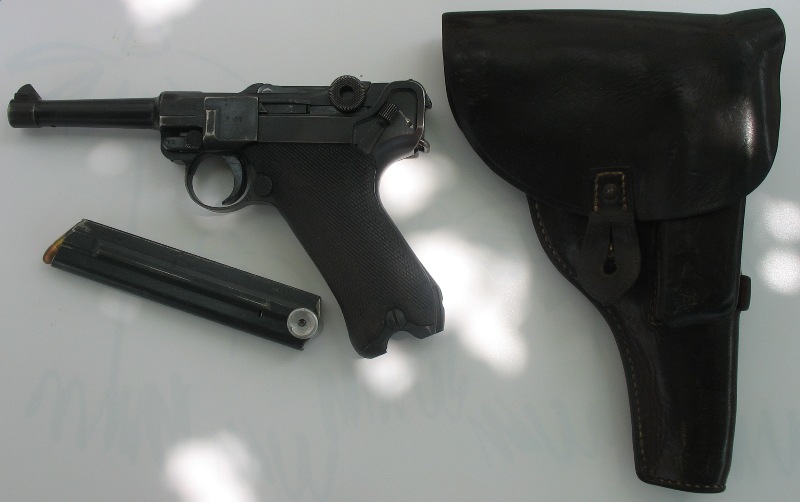

Che mi dite?Che ve ne pare?
La persona in questione è un mio amico croato che di lavoro fa il poliziotto,come hobby ha la caccia e,tra una doppietta ed un fucile di precisione,mi ha mostrato questa Luger.A voi più esperti i pareri.
Ah,mi ha mostrato anche una baio del 1879 dell'Armee Francè ed una maschera antigas monomatricola che prima o poi sarà mia,me l''ha promesso.
Mi scuso per la qualità m pessima delle foto,ma sono state fatte veramente al volo.

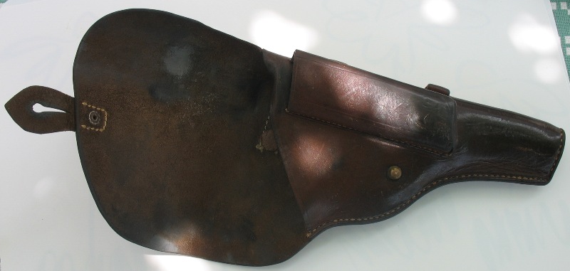

sull'arma non posso dare pareri tecnici, ma la fondina mi sa di yuga più che di tedesca...
Ti scuso per la qualità* delle foto che comunque non trovo così scarsa perchè tanto l'arma rifulge di luce propria. Una bella pistola vissuta ed usata ma sana e completa. Massima soddisfazione per me vedere un'arma certamente d'epoca non monomatricola come pretendono alcuni puristi. Dico non mono perchè sull'estrattore è punzonato 00 mentre sul ginocchiello 28. Non sono un'esperto ma tra la data ed il monogranna credo sia una commerciale, ma sono troppo pigro per alzarmi a prendere il libro e fare una falsa miglior figura. Questa dovresti scippargli, mica una fetente maschera antigas, peccato sia in 9 para.
Andrea
Molto vissuta ma comunque è un bellissima arma, la fondina non mi sembra tedesca. Peccato per il calibro che in Italia non è detenibile. [ciao2]
Bella bambolina!
Che effetto fà* maneggiarla?
Sembra fatta apposta per starti in mano, vero?[:D]
Bilanciatissima, si avverte appena nel palmo... e di una precisione impressionante!
Cosa hai offerto per poterla toccare?
Fatto sogni strani la notte?

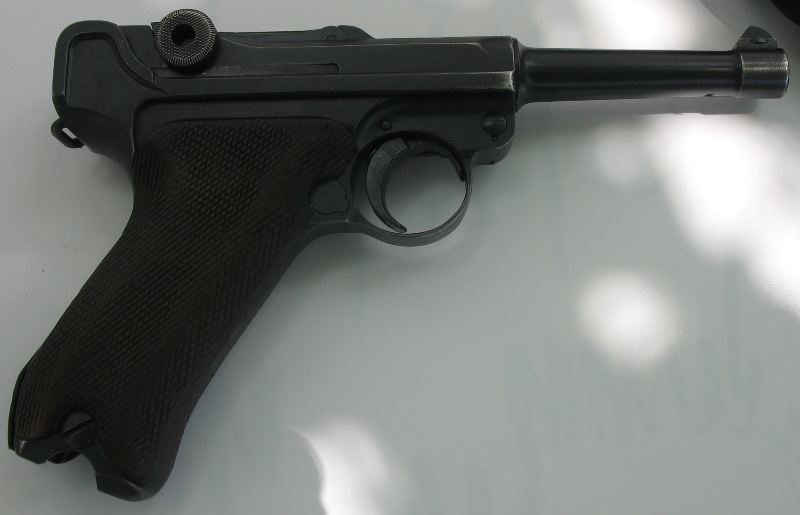

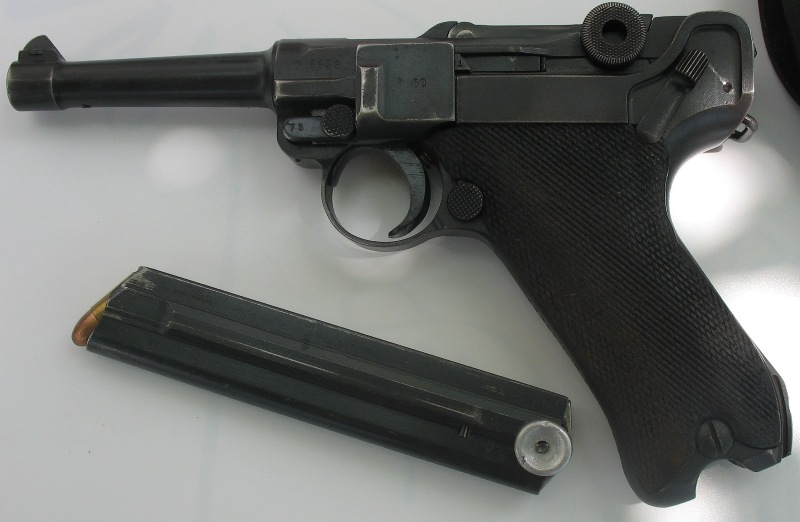

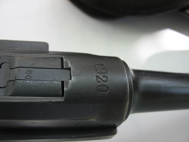

.. e una 08 militare di Weimar (erano datate 1920 o 1921)... peccato per i pezzi mischiati....
Originariamente Scritto da mufasa
Allora il simbolo è quello da Waimar. Altra cultura e gratis pure, grazie.

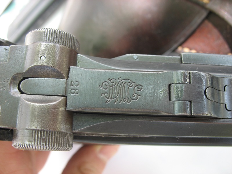

Se ti riferisci al logo che compare sul ginocchiello, nella foto dove si vede la data, è l'acronimo in caratteri gotici della
DWM (Deutsches Munitionen Fabrik).
Per l'epoca: effettivamente ci starebbe con quelle della Repubblica di Weimar (periodo che va dal 1919 al 1933)ma la cosa strana è, ipotizzandone l'uso per l'esercito, che non presenti una doppia data.
All'epoca la produzione delle armi, per effetto del trattato di Versailles, era in Germania quasi bloccata e l'esercito riassemblava le armi cannibalizzandole ed usando i fondi di magazzino. Poi veniva apposta la data di adozione che si sovrapponeva a quella di costruzione. Le armi di questo tipo, lunghe e corte sono conosciute come "double date".

.... deformazione per le tante ore con Luger: i marchi della Luger sono per un lugherista piccoli, gotici, aquilette, numerini.... mentre il marchione sul ginocchiello è il costruttore sempre facile e quasi sempre inequivocabile come ha perfettamente scritto Oscar.... la doppia data sulle Luger convive col 1920 e il 1921, le prime erano dei rework veloci in orsevanza al trattato di Versailles, mentre le seconde erano completamente ricondizionate, cancellati i marchi, e persino riscostruite con parti nuove dei magazzini.... e di solito hanno solo il Nitro proof coem sembra questa.... Datig (pescano tutti li alla fine almeno per chi legge solo l'inglese come me!) dice che è possibile che le doppia data sono state reworkate dalla Erfurt mentre le 1920 1921 appunto dalla DWM.... e se è tuo il Danzig Oscar davvero complimenti: è un pezzo quasi unico!!!!

So che quando si parla di luger gli appassionati riescono a fare tante e tali distinzioni ed a identificare i più piccoli particolari ma per un profano come me la cosa è complessa. A me la luger piace perchè spara, ha una bella linea ed è un'arma assurdamente raffinata da proporre ad un'esercito che non sia quello svizzero. Quello svizzero inteso come un'esercito ricco e che per sua fortuna non l'ha dovuta portare in guerra. Attenzione l'arma mi piace anche se non ne ho come mi piace la c96 che ho, altra arma complicata.
Il marchio la identifica come DWM, come spiegatomi da Oscar e l'anno è il 1920, non ha il doppio anno allora perchè non può essere produzione per il mercato civile, militarizzata dopo e magari proprietà personale di qualche ufficiale? Dopo tutto le clausole del trattato riguardavano l'armamento militare non credo le proprieta dei civili.

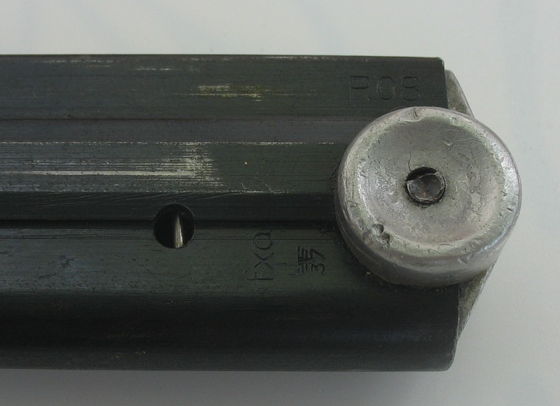

Concordo con voi circa la datazione della P08, però vedo male o sul caricatore c'è un WaA ed il marchio della Haenel? Prova di un ulteriore rimescolamento?

Andrea 58:Il marchio la identifica come DWM, come spiegatomi da Oscar e l'anno è il 1920, non ha il doppio anno allora perchè non può essere produzione per il mercato civile, militarizzata dopo e magari proprietà* personale di qualche ufficiale? Dopo tutto le clausole del trattato riguardavano l'armamento militare non credo le proprieta dei civili.
Tutto è possibile; in effetti io ho scritto"ipotizzandone un uso militare" cosa che potrebbe anche non essere.
Sono un po' più scettico sulla "produzione civile" poichè specie nei primi anni il trattato con le sue clausole rigide era applicato in modo ferreo.
L'applicazione dura fece nascere categorie di armi come le Luger a canna accorciata con le tacche di mira riposizionate e le Mauser Bolo
(così chiamate dal Governo Bolshevik che aveva piazzato un importante ordine); ebbene anche queste dovettero rispettare le clausole del trattato per cui venero costruite con canne più corte e guancette più piccole rispetto allo standard.
Fra l'altro quardando attentamnete la foto parrebbe di vedere che la
data sia stata ribattuta[vedo]
Kanister:Concordo con voi circa la datazione della P08, però vedo male o sul caricatore c'è un WaA ed il marchio della Haenel? Prova di un ulteriore rimescolamento?
Sicuramente!!!!!!!
.... la sintesi perfetta di Oscar! il trattato di Versaill imponeva alla germania di non produrre tante cose incluse pisole cal. 9 para tranne appunto quelle suffcienti ad armare il piccolo esercito della Reichsweher... ed ecco che nasceranno sopratutto per l'esportazione persino le artiglieria o le navali in 7,65 para.... la storia più normale che riesco a immaginare di questa pistolale in Coazia e che dopo vent'anni o più di unorato servizio come arma d'ordinanza sia stata presa a un soldato tedesco.....
