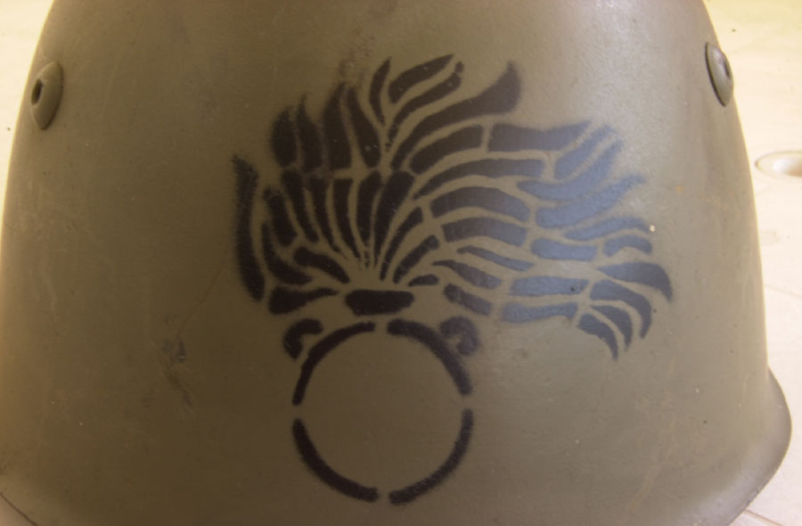

Fiamma dei CC. Mi chiedo: nel tondo non dovrebbe "SEMPRE" esserci "qualcosa"? Che sia RI o VE o un numero romano?
http://www.milistory.net/Public/data...-Fiamma-CC.jpg

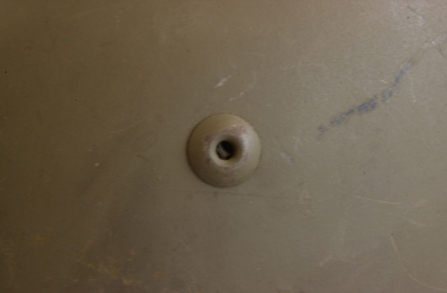

Foro areazione:ho visto che li postate sempre un motivo ci sarà ... a me parevano tutti uguali... beata ignoranza... (che vergogna..)
http://www.milistory.net/Public/data...-aerazione.jpg

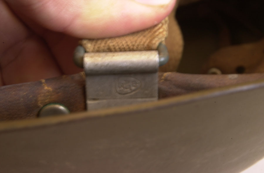

Questa foto è pessima, ma è la migliore di una ventina che ho fatto... che ci posso fare? Perdonatemi. Se occorre ci riprovo ancora e ancora... Una volta mi dissero che era un indizio di produzione in epoca Savoia, quindi sino al dopoguerra piuttosto avanzato, dico io. si tratta dello scudetto, alla base del soggolo, con la coroncina (che a me pare ducale), sotto AT (che significa?) e ancora più sotto un 3. cos'è, l'anno di produzione di quello specifico elemento?
http://www.milistory.net/Public/data...detto-AT-3.jpg

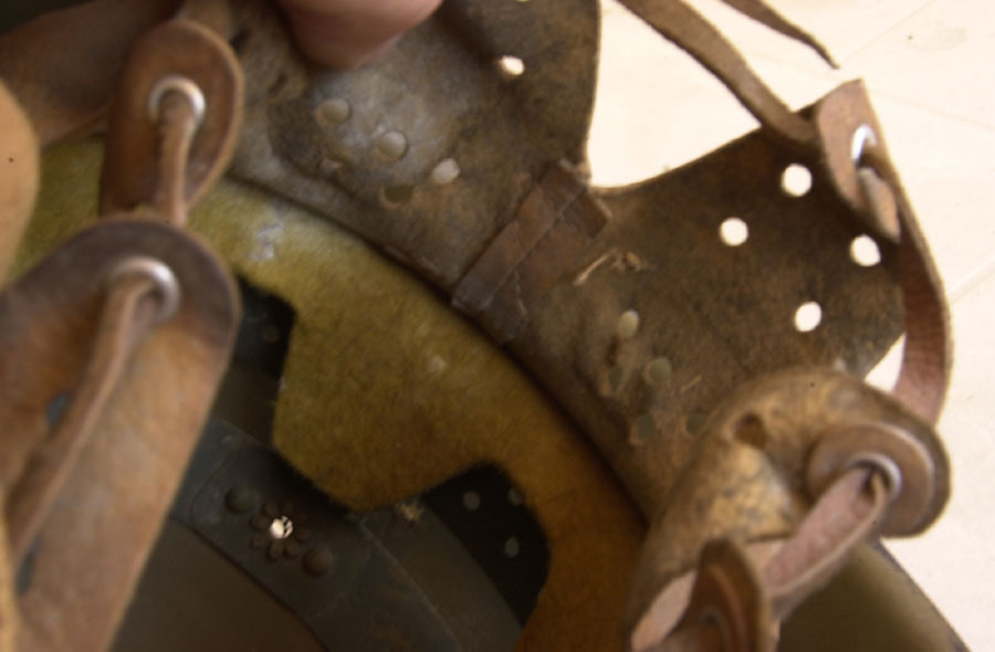

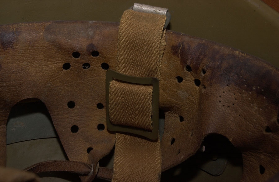

Taglia 58, in buchini traforati e soggolo in canapa, indice, inequivocabile, credo,di produzione postbellica almeno di quel pezzo, vero?
http://www.milistory.net/Public/data...-58-canapa.jpg
82,57 KB
Feltro giallo e asole rinforzate... che segno è? Buono o cattivo?

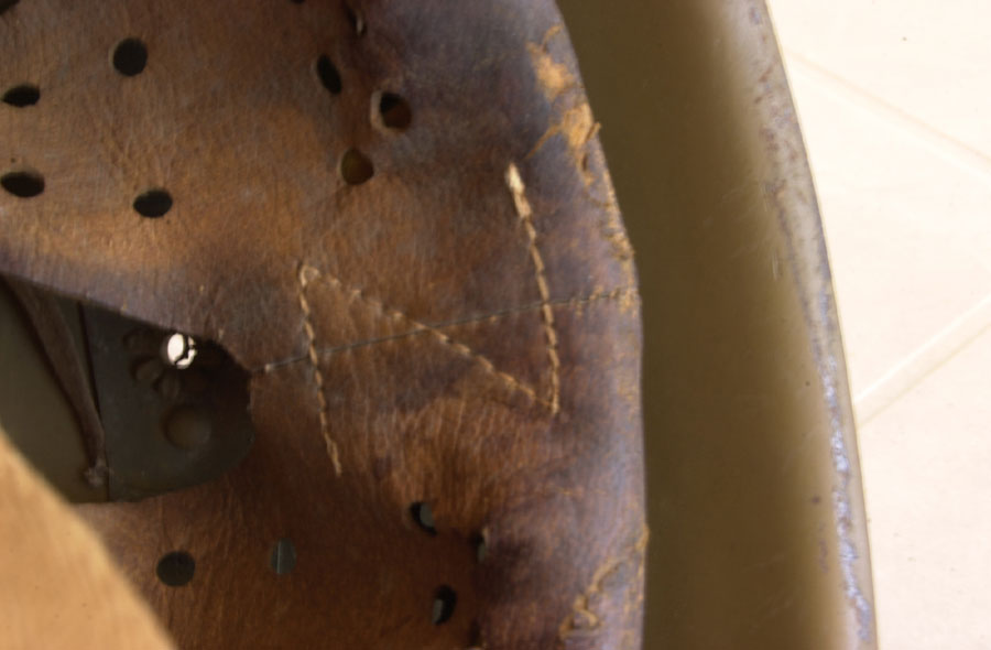

Si intravede la famigerata cucitura a Z...
http://www.milistory.net/Public/data...tro-giallo.jpg
58,88 KB
Cucitura a Z... Ma che vuol dire? Post bellica? E se fosse stata parallela? Se siete falchi riuscirete a vedere una T maiuscola e un seminvisibile 3 sul bordo posteriore di metallo... che vuol dire?
Altre foto, possono essere postate, ma non vorrei diventare invadente...
http://www.milistory.net/Public/data...a-a-Z-e-T3.jpg
57,12 KB
Si tratta di un bell'esemplare postbellico (anni 50-60) con fregio Carabinieri.
Il fregio è a norma, non è previsto ufficialmente niente dentro il cerchietto, mentre nel periodo bellico vi era la sigla VE che sta per Vittorio Emanuele, come sappiamo.
Come molti elmetti del periodo postbellico vi è la presenza di elementi risalenti agli anni 40; come osservato appunto le lastrine reggisoggolo che tra l'altro presentano una delle marchiature considerate più rare, ovvero l'ovale con iscrizione su tre righe: la corona Regia, il simbolo AT dell'Arsenale di Torino e un numero, che non credo identifichi l'anno, poiché esistono con numeri che è difficile rapportare ad anni, come ad esempio 10 o 11.
Altro elemento che sembra risalente al periodo bellico sono (almeno quello mostrato) i rivetti che non mi sembra essere dell'ultimo tipo, bensi una delle varianti del cosiddetto 2° tipo.

Ugualmente difficile dire qualcosa anche sulla cuffia, che però dall'aspetto potrebbe essere anch'essa una rimanenza anni 40.
La cucitura a Z non è determinante per stabilire l'epoca; può essere indifferentemente bellica o post; invece la cucitura a = ci aiuta maggiormente perché sicuramente di perido prebellico e bellico.
Ricordo che esistono anche cuciture a doppio Z, detta anche a clessidra, o a X; addirittura, casi rari, a linetta -, oppure a clessidra sovrapposta a =, e anche verticale a zig zag.

Il soggolo è ovviamente postbellico, in tela color kaki, del tipo in uso fino agli anni 70 avanzati, poi sostituito dall'ultimo tipo, ancora in tela, ma colore verde scuro.

I rivetti mi risultano tutti uguali, ora però vedo meglio: dici che potrebbero essere diversi tra loro sullo stesso elmetto?
Quindi mi dici che sugli elmetti CC della repubblica non ci devono essere la R e la I della Repubblica?
La T 3 sul bordo del guscio è da riportarsi sempre all'arsenale di Torino?
Il feltro giallo o arancio fa differenza?

Comunque, il feltro bellico generalmente è tendente all'arancio, quello postbellico più sul giallo, ma non fasciamoci la testa per questo, come sempre nelle italiche cose è tutto possibile.
La sigla sul guscio, nel tuo caso T3, a tutt'oggi non ha spiegazione, se non in pochissimi casi (per esempio la lettera B che indica le Smalterie di Bassano del Grappa); per il resto è praticamente buio assoluto perché a tutt'oggi non si sa praticamente neppure chi ha prodotto i nostro M33, tanto meno il significato delle sigle impresse.
I rivetti normalmente sono tutti e tre uguali, salvo sostituzioni d'emergenza.
No, di norma non c'è RI o nient'altro nel cerchietto.
Un piccolo discorso sulle cuffie: quelle di produzione postbellica generalmente tendono al colore giallastro e sono decisamente più morbide, per il tipo di conciatura usato.
Quelle belliche spesso rinsecchiscono e induriscono; per lo più sono sul marrone, ma esistono anche biancastre o grigiastre e anche di un colore simile alle postbelliche, e perfino anche nere. Naturalmente, sempre per "semplificarci" la vita, comunque esistono di infinite tonalità , all'interno di questi colori di colore.

Le scritte "R I" all'interno della granata, so che esitevano e sono state usate dai CC nella zona di Bolzano, nel periodo degli anni '70-'80, che avevano funzioni di vigilanza alle ferrovie a causa degli attentati che avvenivano in quel periodo. Si tratta di una tipologia di fregio molto limitata, anche per il fatto che ufficialmente non esistevano.
