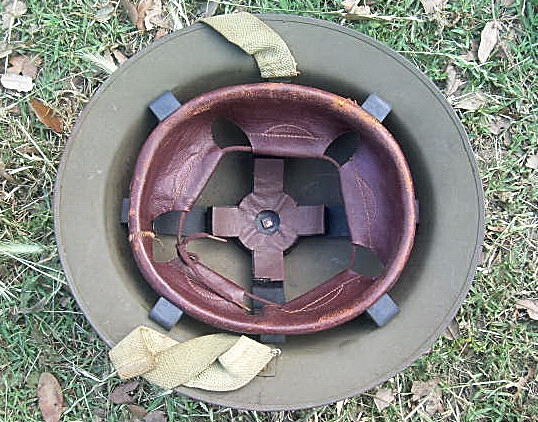

 Ecco un classico Mk.II che però ha la particolarità* di avere il liner ed il soggolo realizzati a Singapore dalla Rubber Co.; la particolarità* principale è di avere la cuffia in pelle anziché tela cerata; inoltre l'armatura del liner è color rossiccio e gli attacchi del soggolo sono molto squadrati; sono elmetti tipicamente usati dai reparti Indiani ma comunque anche da altri soldati del Commonwealth; questo elmetto comunque proviene dall'India e non è escluso che sia stato usato ancora per molti anni dopo la seconda guerra; l'elmetto esternamente è riverniciato con un colore molto scuro verde/marrone rugoso e grossolano e porta un fregio di cui non conosco il significato.

 In effetti le donne spesso hanno un tondino rosso(ed anche di altri colori)in fronte.Non credo però si riconduca a questo.Io ho un elmetto Olandese postbellico con un liner identico.Il mio sarà* un accrocco?Sicuramente più validi di quelli in tela cerata.
		Olandese, Blaster?
 Andrebbe visto, comunque le armature color rossiccio si ritrovano anche su normali Mk.II inglesi e sui M48 belgi (MkII costruiti in Belgio nel dopoguerra); mentre le cuffie in pelle, più o meno di qualità , se ne trovano anche altre, ma in questo colore non me ne vengono in mente nessuna, al momento.
		Stesso tipo di quello postato da Silent Brother un po' di tempo fa.
		Piesse il liner sembra il gemello del mio belga...dico forse perchè non avendolo per le mani non posso dire di più, ma che sia stato rimontato?
 E' un dubbio minimo dato che lo Shell comununque si presenta bene ed è molto interessante per la fattura del sogolo...
 Per il simbolo rosso si potrebbe azzardare a ricondurlo al colore delle Flashes i simboli da spalle delle unità* indiane che erano proprio rossi...
		Effettivamente elmetti MKII furono usati dal Bangla Desh nella guerra di indipendenza all'inizio degli anni '70, ricordo diverse foto. Gli indiani portavano gli MKIV/V, i Pakistani non lo so.
		Quindi si può anche pensare ad un ricondizionamento post bellico?
		La pelle dei liner belgi è marrone rossiccio, stesso colore il cuscinetto cupolare, non nera.
 Vorrei vedere l'interno del tuo, BlackWatch: potrebbe essere un inglese usato dai belgi durante la 2gm, quindi assai più pregiato di un belga M49, oppure sempre un inglese, riutilizzato in Belgio nel dopoguerra; controlla se la bandierina belga è decal oppure dipinta.
 Questo è un liner standard di M49 belga.

 In quanto all'uso post bellico è molto probabile, ma non necessariamente ricondizionamento, solo che sono stati usati così come erano, fino ad esaurimento.
 Li hanno usati un po' dovunque, in Asia soprattutto, e comunque in tutti quei Paesi di influenza britannica, fino ad anni relativamente recenti.
 Questo proviene dall'India, precisamente da Agra, ed ha le caratteristiche riscontrabili sugli elmetti Indiani; cos'altro dovrebbe essere?
 Il venditore ne ha altri, anche con la stessa tipologia di fregio; più o meno penso sia come quei nostri connazionali che si procurarano montagne di M33 dismessi dall'Esercito e poi scelgono quelli più commerciabili per venderli.

		Io ho questo, sicuramente indiano. Uno dei primi elmetti che trovai da ragazzino negli anni '60,nella mia citta' dove gli indiani nell'estate del  1944 soggiornarono per non meno di un mese.Caratteristica essenziale: bordo rivoltato, marchietto incollato. Ho anche il retino, non illustrato:

 L'imbottitura in tela cerata tre volte piu' erta di quella inglese,
 e' montata su di un'armatura rossiccia marcata 1943.
 [ciao2]PaoloM
		Il tuo, Paolo, è Indiano pure il guscio. Molto bello tra l'altro.
 Nel mio io credo che il guscio sia inglese, anche se non sono riuscito a trovare nessun marchio.
 Nenche l'armatura è marcata.
 L'unico marchio è sui tamponcini perimetrali di gomma è c'è scitto KRI più un numero mi sembra di 6 cifre, ma non ho idea cosa significhi.
 Pero la cuffia non è in tela cerata, ma in pelle (scadente, ma pelle) e la cucitura come vedi è diversa da quella del tuo.
 Il nome del produttore della cuffia me l'ha detto il corrispondente Indiano, non è scritto da nessuna parte, ma vedo che coincide col tuo.
 Forse il mio è una sostituzione postbellica del liner originale inglese non più buono.
