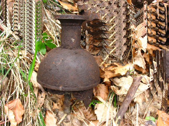

durante le mie spazzolate ho trovato questo
sembra la cupola del tevenot 2
ma non so a cosa serviva quel cilindro sopra
ciao e Grazie

Che colpo di fortuna!!![panic3][panic3]
non si tratta di un thevènot!! è la parte superiore della Bomba a mano Aasen tipo C!!

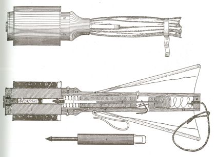

Molto simile alla Aasen tipo A2 era prodotta in Danimarca dalla Società* Anonima Defenseur di Copenaghen, rappresentata in Italia da Cesare Petri..
Aasen A2:
http://www.milistory.net/Public/data...48_aasenA2.jpg
23,96 KB
Fu utilizzata già* durante la guerra Italo-Turca e dopo il Maggio 1915 fu distribuita ai reparti fino ad esaurimento scorte...

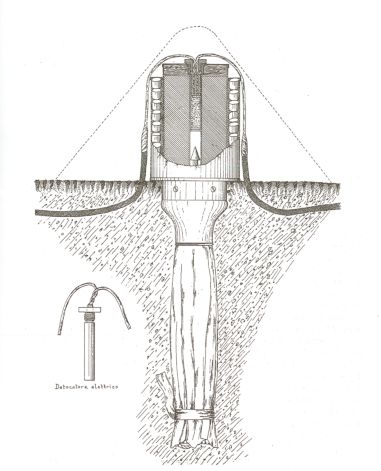

La Aasen A2 poteva essere usata anche come mina.. interrando il manico in legno ed utilizzando un detonatore elettrico...
Aasen A2 a mina:
http://www.milistory.net/Public/data...11032_mina.jpg
29,78 KB

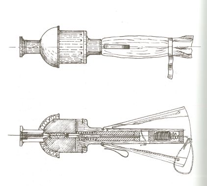

La tipo C si differenzia dalla A2 per la diversa forma dell'involucro di lamiera di ferro che risulta emisferica..
Aasen tipo C:
http://www.milistory.net/Public/data...057_AasenC.jpg
22,35 KB
Il percussore era contenuto nella cavità* cilindrica del manico in legno tornito, e tenuto a distanza dalla capsula d'innesco mediante una molla a spirale tenuta ferma da una squadretta di fermo inserita attraverso una feritoia laterale nel legno..
Per far funzionare correttamente il percussore, la bomba doveva terminare la sua traiettoria completamente ortogonale al terreno.. ed è proprio qui che entra in gioco il cilindretto sporgente sopra..
Infatti esso serviva solamente per mantenere distanziata la bomba dal terreno all'istante dell'esplosione, così che i tondini di ferro (contenuti nell'intercapedine emisferica) potessero fare il loro lavoro senza affondare nel terreno..

grazie DaniloCitazione:
Originariamente Scritto da DanShuTzen
ero lontano anni luce dalla mia identificazione non sapevo dell'esistenza di tale bomba a mano[:P]
in tanti anni di spazzolate è la prima che trovo
grazie ancora[;)]
