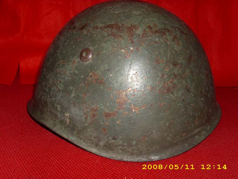

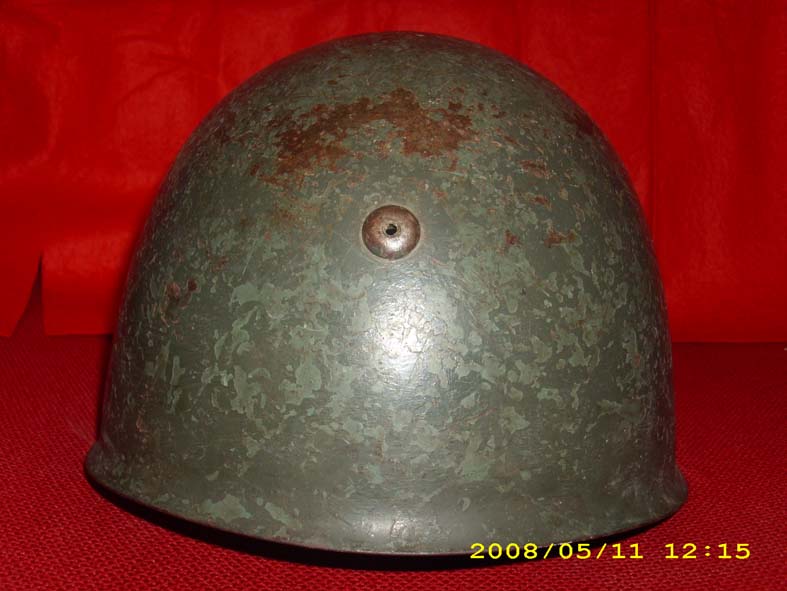

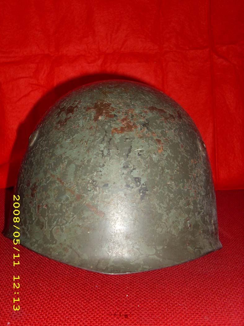

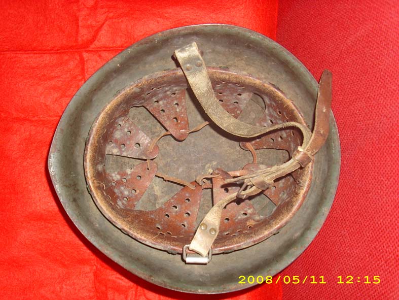

    M33 bellico matricola S136, taglia 57, liner interno timbrato 1938, aereatori primo tipo, cucitura cuffia parallela, vernice verde scuro con sottostante grigioverde chiaro.
    All'interno si legge la scritta a mano in stampatello FANELL (la finale non c'è forse era FANELLI o FANELLO.

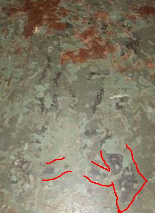

    Sul fronte resti di fregio: probabile fanteria R.E.?
    Ecco le foto: ogni parere e commento è gradito.

    Ciao,elmo bello e ruspantissimo,con un interno eccezionale.
    Ho sotto mano il libro M33 Analisi di un elmo,guardando le immagini dei fregi in esso riportato penso che il tuo potrebbe essere un fregio di fanteria specializzazione scuole o musiche presidiarie.
    Purtroppo il fregio è davvero consumato per averne la certezza.
    Toscana
    3,821
    L'elmetto è un bel ruspante con rivetti primo tipo a due linguette, quindi modello anteguerra, plausibilissimo con la scritta 1938.
    Correttamente grigio verde chiaro di base, poi riverniciato grigio verde più scuro più o meno 1940, e fregiato.
    Ottimi l'interno e soggolo.
    Ritengo il tutto assolutamente autentico, senza dubbi, ma il fregio è di difficile identificazione.
    Si vede distintamente la corona regia e quindi il campo si restringe (12 tipi circa).
    Non è sicuramente un Fanteria comunque, poiché la distanza fra la corona e quello che sembra il cerchio all'interno del quale si apponeva il numero reggimentale è troppo ampia.
    Sembra quasi che fra cerchio e corona ci siano delle fiamme, ma ciò non è congruo con nessuna insegna catalogata.
    Potrebbe essere Ufficiali Medici o Veterinari ma anche due fregi sovrapposti.
    Forse con delle foto prese da diverse angolature si può evidenziare qualche particolare che ci permette di identificarlo, ma non è facile.
    Elmetto molto bello in ogni caso.
    Molto bello e vissuto comunque in ottime condizioni, sembra sia stato tenuto per lungo tempo in una cantina umida a giudicare dalle tracce di muffa sulla pelle.
    Complimenti un bel pezzo.

    Elmetto onesto che mi sa di fanteria...il fregio è posto ben alto rispetto ad altri e spesso l'ho notato proprio su quelli di fanteria.

    Un bel pezzo Btgak47! Sono d'accordo con Mulon e Ado per quanto riguarda il fregio, infatti nella parte inferiore a destra si distingue bene il calcio del fucile, caratteristico dei fregi di fanteria.

    bell'elmo, però secondo me non è fanteria, o comunque quello che si vede in basso a destra
    non è il calcio del fucile.
    Potrebbero essere due fregi sovrapposti.

    A me sembra un calcio del fucile con la sua cinghia, se ne vede anche una porzione sulla sinistra, poi la parte superiore del fregio sinceramente è indecifrabile, probabilmente è una sovrapposizione.
    Questa è la mia impressione, poi tutto è possibile....

    visto così è decisamente un fucile![boing][boing]

    Peccato per la porzione superiore del fregio un po logorata, però questo non toglie che sia un bell'elmetto, completo e molto ben conservato!
