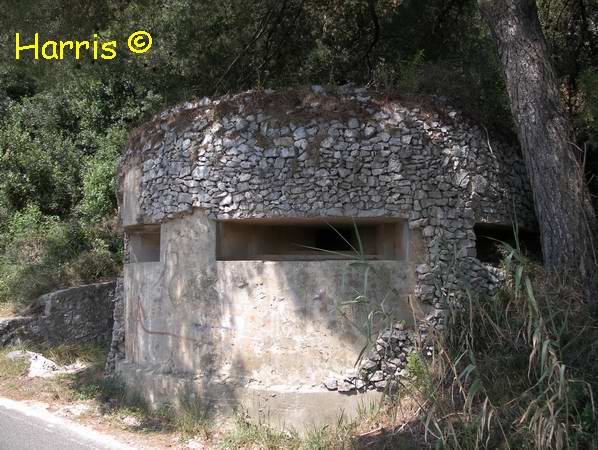

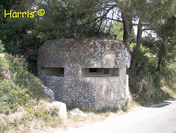

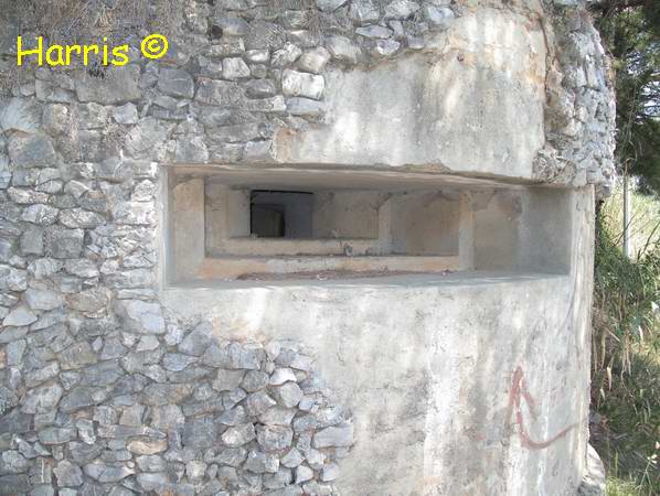

    Un bel P.B.C. quasi perfettamente conservato con ancora gran parte della mimetizzazione in sasso
    73,77 KB
    75,7 KB

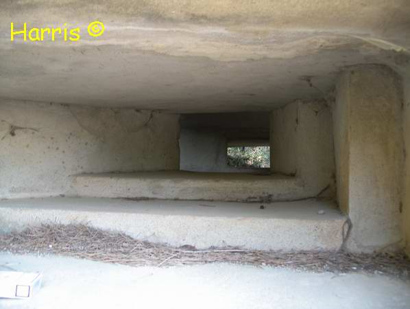

    Le feritoie:
    64,09 KB
    31,2 KB

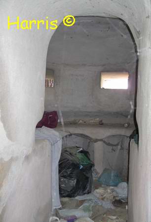

    L'interno, in condizioni così perfette da far pensare ad un recente restauro, ma purtroppo così tenuto (vi lascio immaginare quale sia l'uso più frequente che ne viene fatto e che sconsiglia l'entrata):

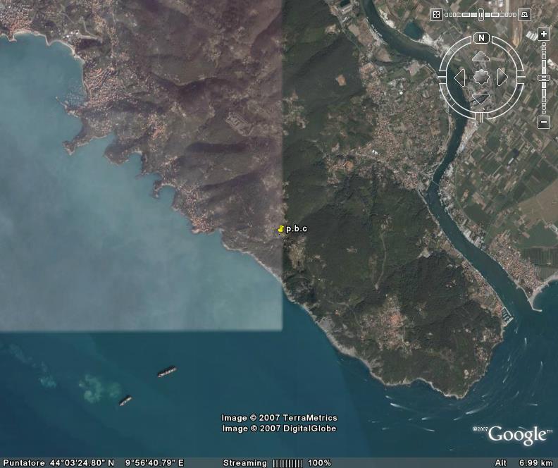

    La localizzazione:
    72,41 KB

    ...scusa Harris, la mia zona è piena di questa tipologia di fortificazioni, mi dai qualche notizia sulla loro destinazione d'uso,
    a guardia di cosa erano posti, PBC sta per? Ti ringrazio Sal
    Sardegna
    2,595
    Ciao,
    p.b.c. sta per posto di blocco costiero, previsto dalla circolare 3 C.S.M. "difesa delle frontiere marittime" del 24 ottobre 1941, diciamo la "madre" di tutte le circolari difecost italiane della seconda.
    Tra le varie voci, si contempla anche la realizzazione di lavori di fortificazione (nuclei fissi, posti di blocco costieri, archi di contenimento, fronti a terra, ecc) permanenti, semipermanenti o campali.
    La postazione della foto è una postazione circolare monoarma tipo "Ispettorato".
