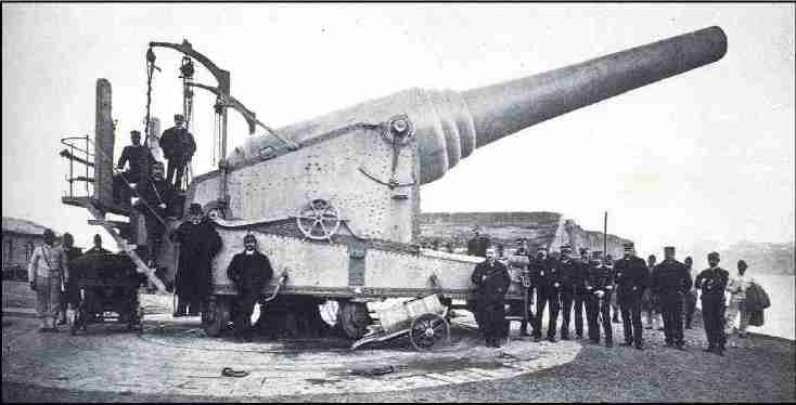

Bella foto!
Dall'immagine sembra fosse piazzato qui, fuori dal forte:
58,4 KB
Se è vero, il settore di tiro era minore rispetto ad una installazione all'interno del forte (sarà stato forse impossibile piazzarlo diversamente?).
ma dove sparava?
scopriti o viatore e ascolta da queste ruine beverate di sangue viene una voce: ITALIA!ITALIA!
Che t'importa il mio nome? Grida al vento FANTE D'ITALIA e dormirò contento
eravamo in trenta tutti di una sorte , e trent'uno con la morte ... ci chiamavan compagnia della morte ..

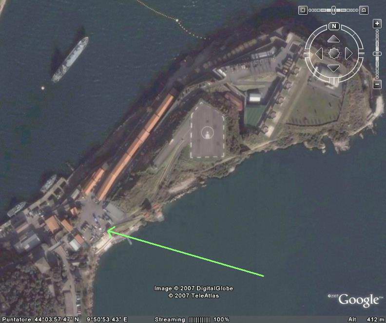

carissimo Harris, probabilmente è come dicevi tul'altra volta:
la foto è ribaltata.
Dalla pianta del forte (che poi vedremo) sia il servizio delle munizioni che la piazzola erano circa dove c'è il posizionatore del satellite, difatti come tu giustamente hai sottolineato se fosse stato in quella posizione avrebbe avuto un campo di tiro ridotto.
In relazione alla domanda dell'amico Alberto, il campo di tiro copriva il settore da Punta Scola al forte di S. Teresa Bassa.

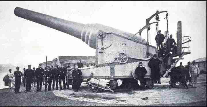

ciao a tutti
Potresti avere ragione circa il ribaltamento dell'immagine.
Quindi dovrebbe vedersi così?
29,61*KB
Però non mi torna molto lo sfondo perchè la costa che si vede, se fosse l'interno della baia della Castagna dovrebbe esssere, per prospettiva, più alta
In basso a sinistra quella che si vede dovrebbe essere la Palmaria e dietro si dovrebbe vedere il forte di punta Castagna.
Essendo matematicamente sicuro di dove fosse posizionato il cannone (mi ripeto ho le mappe)sono convinto che gli sfondi siano stati ritoccati, come succede spesso in fotografie di questo genere, per ragioni di segretezza (anche se tutti sapevano dove era).

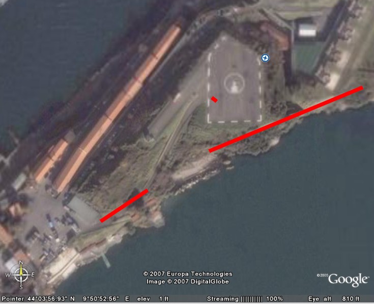

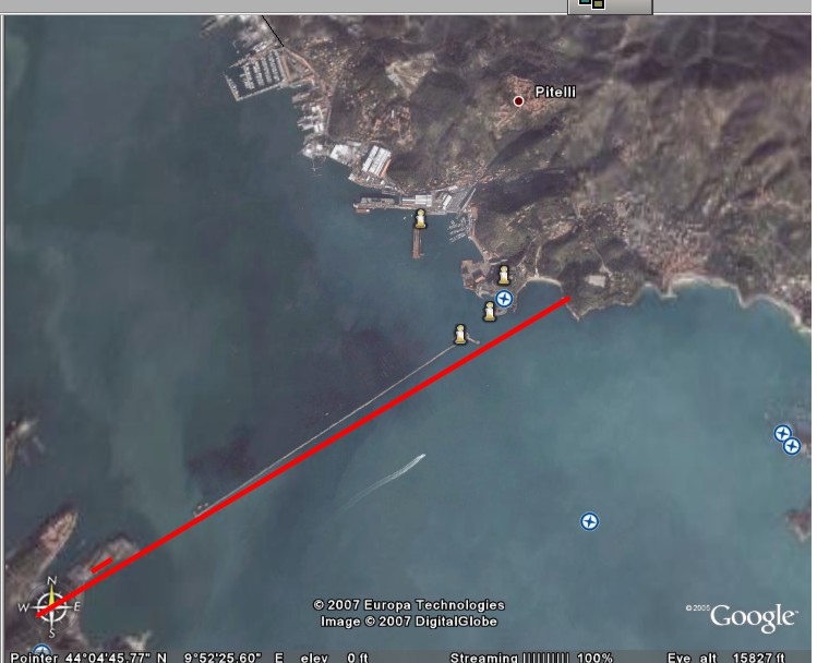

riguardando il satellitee la prima foto mi sembra quella giusta. il promontorio dietro potrebbe essere quella di santa teresa/Falconara (l'altezza di costa e il profilo potrebbero essere loro). nelle immagini allegate ho studiato un po' gli allineamenti del fronte murario di santa maria e con un po' di immaginazione tutto potrebbe tornare come ho detto. Aspetto conferme o smentite dagli "spezzini"
77,6 KB
Allineamenti
72,82 KB
i fronti murari di santa maria
16,43 KB
l'ipotetico promontorio di santa teresa/Falconara
Michele
Il cannone era posizionato dove c'è l'est nel cursore del posizionatore satellitare della prima foto mandata da Harris.
Essendo arcisicura la collocazione del pezzo se ribalti la foto come ha fatto Harris, il promontorio potrebbe essere benissimo la Palmaria.

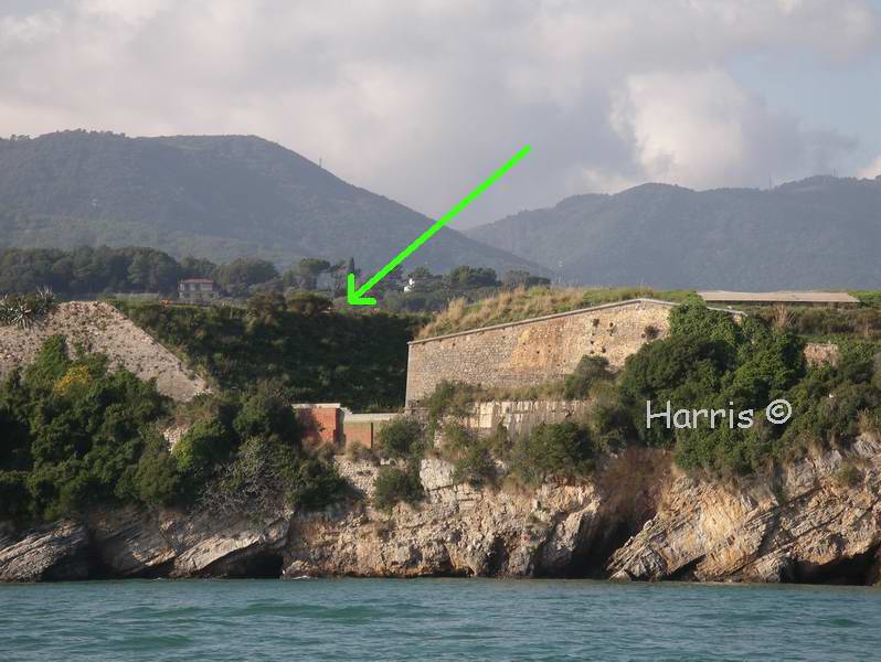

Lungi da me l'idea di contestare le tue affermazioni (sempre supportate da una documentazione e conoscenza diretta impressionanti) però secondo me la foto giusta è quella rovesciata altrimenti, con il cannone piazzato in punta (penso intendessi dire dove c'è l'ovest non l'est del posizionatore satellitare) - cosa di cui sei assolutamente certo e che è ovvia - non potresti vedere alcun terrapieno ancora più esterno rispetto alla piazzola (intendo ancora più in punta verso l'interno del golfo)
Penso che il terrapieno che si vede sia questo
77,52*KB
Ritengo che che tu abbia ragione dicendo che i rilievi sullo sfondo (che anche a me subito avevano dato l'impressione di essere Santa Teresa) siano semplicemente l'altura dietro alla baia della Castagna parzialmente decolorata e invisibile: cosa forse fatta ad arte o forse più semplicemente per cattiva messa a fuoco/esposizione della fotografia.
Piccola domanda: ma l'area della punta del balipedio è stata ottenuta per riempimento o per spianamento della punta Castagna? e quando è stato fatto? questo potrebbe contribuire a chiarire.
Resta un'ultima ipotesi: quella di un posizionamento provvisorio, magari per test, in una posizione più interna (quella suggerita nella mia immagine sat)
