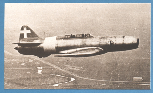

    Ho pensato di pubblicare una foto del Campini-Caproni, perchè quando ho scoperto che anche in Italia avevamo sviluppato un caccia a reazione, sono rimasto sbalordito.
    Non ho notizie precise, a quanto ho capito, non si è fatto in tempo ad andare oltre il prototipo.

    Siamo stati tra i pionieri della propulsione a getto assieme ad inglesi e tedeschi...anzi un certo italiano Stipa è stato il precursore dei jet!
    Di questi prototipi ne furono costruiti due, quello nella foto volò da Guidonia (Roma) fino a Milano.
    Aveva quanche problema con il compressore volumetrico che era azionato da un motore a scoppio.
    Oggi è conservato al museo di Vigna di Valle sul lago di Bracciano, mentre il relitto della fusoliera del secondo si trova presso il museo della scienza e della tecnica di Milano.
    Appena trovo il libro che possiedo sui jet italiani inserirò ulteriori informazioni.
    Bellissima la foto!

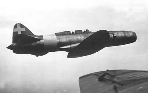

    Questo è il bellissimo esemplare di CC1 esposto al museo di Vigna di Valle,esteriormente fà* un grande effetto vederlo ma se non sbaglio le sue prestazioni non furono quelle sperate in quanto non era in grado di raggiungere alte velocità*

    Gli esemplari costruiti furono due, più la fusoliera che era esposta al Museo Scienza e Tecnica di Milano, dei due esemplari completi, uno è quello esposto a Vigna di Valle, dell'altro si sono perse le tracce in Inghilterra dove fu portato per studiarlo.
    Non era una grande macchina, il volo Milano-Roma fu fatto a non più di 200 Kmh. e non ne era prevedibile uno sviuluppo, visto che non era dotato di un vero motore a reazione.
    Stipa non inventò nulla, costruì solamente un velivolo con elica intubata, niente di più e non fu nemmeno il prima, molti anni prima Mattioni propose un velivolo simile.
    Il guadagno di spinta era dell'ordine del 10% ed era inversamente proporzionale allo spazio che rimaneva tra l'elica e l'apertura della fusoliera.

    Pipistrello hai perfettamente ragione sulle vicende dei prototipi.
    Non convengo sul fatto che non fosse una grande macchina...difficile comunque dirlo di qualsiasi prototipo ai suoi primi voli. Effettuò il volo Milano-Roma (pilotato dall'asso Mario De Bernardi) alla velocità* media di 217,147 perchè non venne usato il post-bruciatore, quindi volò a freddo. Non lo utilizzarono per timore di non giungere a destinazione causa i forti consumi di carburante ( da solo l'Isotta Fraschini Delta a 12 cilindri a V 900Cv, utilizzato per il compressore, beveva un bel pò.
    Il grosso problema fu proprio il compressore per il quale non c'erano all'epoca i metalli strategici (Nikel e cromo) per costruire le palette dello stesso che fossero resistenti alle alte temperature e alla forza centrifuga visto l'alto numero di giri nel quale lavoravano.
    Mattioni con il suo velivolo ad elica intubata ricercò per primo di creare la differenza di densità* dell'aria per ottenere la spinta, ma poi Stipa avvalendosi degli studi del suo predecessore e aggiungendo anche nel condotto dei fili metallici resi incandescenti, ottenne un incremento sensibile della spinta.
    Che poi fosse o meno "appena" del 10% ricordiamoci che eravamo ai primordi di questo tipo di propulsione (1930), e che di solito tutte le scoperte ed invenzioni richiedono anche molti anni di studi, sperimentazioni e aggiustamenti.[]
