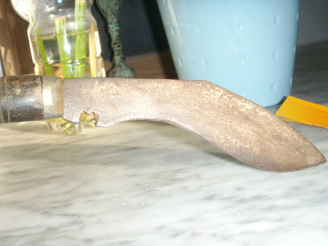

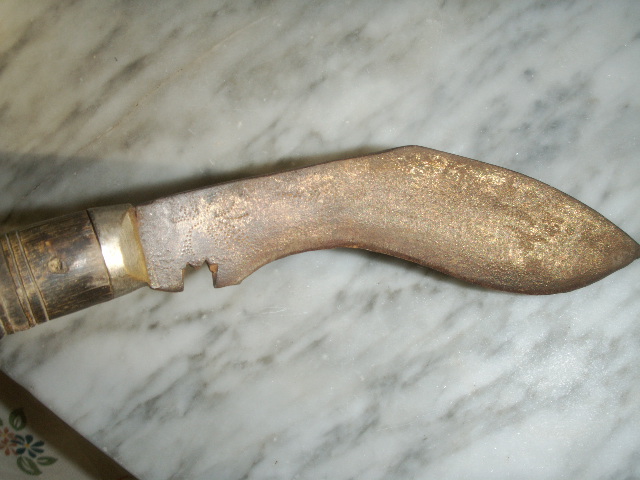

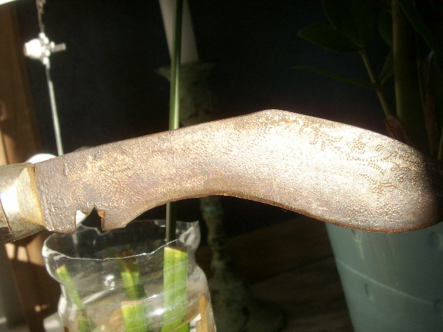

    sapreste darmi qualche informazione riguardo questi krukri????
    grazie.

    Posso dirti che ne ho visionato uno bellico ed aveva marchi e data sulla lama.[]
    Rimini
    2,601
    ... il primo Kukri (è la dizione inglese quella più comune) quello più grande è simile a quello di ordinanza inglese... difficile dire se è stato effettivamente utilizzato senza vederlo col fodero e sopratutto la tasca per appenderlo al cinturone che poteva essere in cuoio per i primi o in canapa per i più tardi 8e i due soliti coltellini più piccoli che l'accompagnano) ... erano generalmente marchiati ma esistono sul mercato diversi esemplari marcati 1916 e sovrastampati 43 (ne ho un paio e se volete più tardi vi fotografo) che "puzzano" da morire di copie pakistane... gli altri due sono due modelli civili.. erano tutti insieme? dove li hai trovati? se erano insiemeprobabilmente vengono da un viaggio... e comunque Gurkha sono passati proprio qui (non a Ravenna sulla costa ma sull'interno nella linea Gemmano - San marino - Santarcangelo - Cesena e su fino Argenta verso l'interno)....

    Anch'io ne ho visti con i marchi militari,considerato però il fatto che si trattava di un'arma tradizionale,non penso sarebbe da escludersi l'utilizzo di esemplari personali. Ciao. Dan.

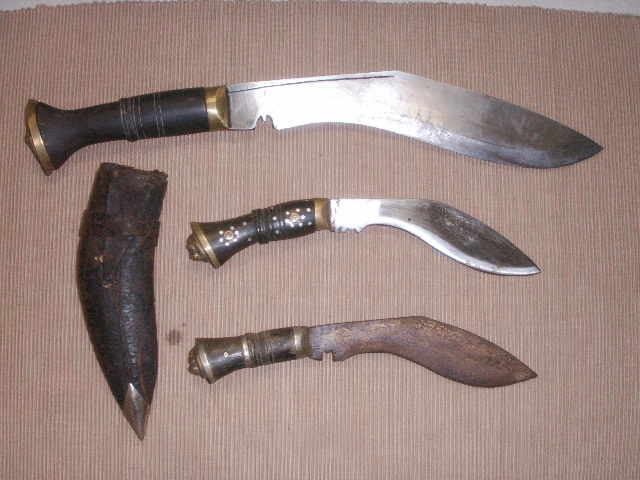

    ... un militare col fodero in pelle (I e II guerra mondiale)....

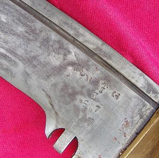

    ... i marchi degli originali (quelli dubbi che girano sono su questa falsa riga, cambia solo il 16 resta il 43 con la solita arrow, sopratutto lame levigatissime, lucidiccime, di acciao molto povero che tende continuamente a ossidarsi, foceri in pelle di capra leggerissimi (ovviamente senza attacchi per cinturone)....

    ... e nelle "loro" mani con due classici... qui in Italia (tra l'altro hanno il loro cimitero con 2 Victoria Cross su per la superstrada Rimini San Marino, e in ogni tomba c'è come i tutti i cimiteri di guerra inglesi lo stemma del proprio reggimento e quelli gurkha contengono sempre uno o due Kukri tanto per dare l'idea...
