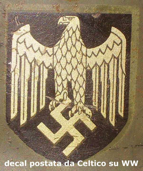

prendiamo in esame la decal applicata agli elmi prodotti dalla ditta Eisenhutternwerke di Thale da qui la sigla ET, gia nel 1937 produceva in "esclusiva" i primi modelli M35 doppia decal, ed ebbe anche un ruolo importante del ricondizionamento di quelli gia in uso durante il conflitto, quindi per questi motivi si puo dire che è la decal piu comune perche maggiormente usata
ci sono dei particolari che la distinguono nel disegno sia dalle altre decal prodotte all'epoca sia fai falsi di oggi che sono sempre migliori

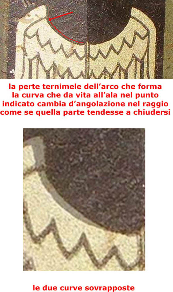

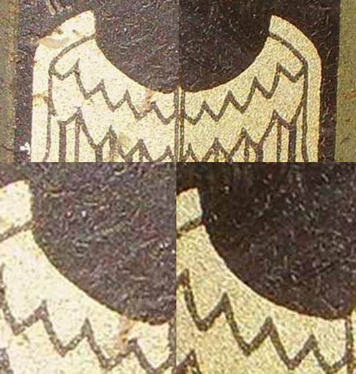

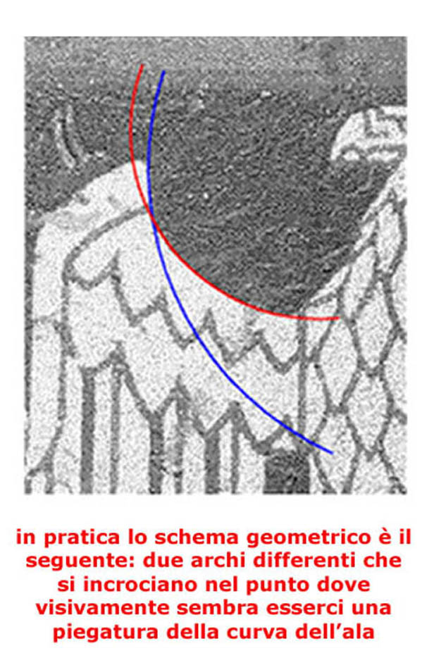

1_le curve che formano il disegno delle ali non sono speculari, quella di destra è generata da un solo arco curvilineo mentre quella di sinistra è generata da due, e visivamente la parte terminale risulata con un angolo piu chiuso

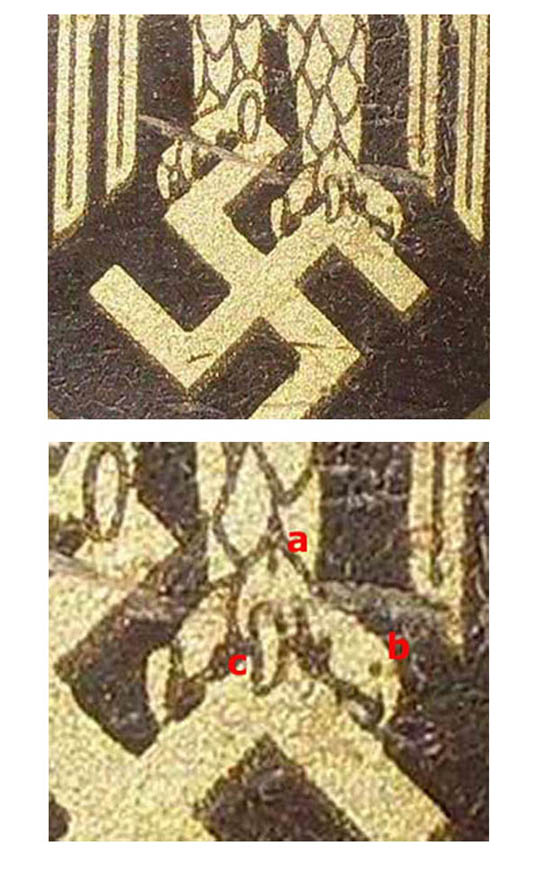

2_ci sono altri tre partcolari molto carateristici, con la lettera A è evidenziato un trattino che "invade" e sconfina nel disegno della zampa, questo particolare la differienza solo dalla decal Quist ma soprattutto dalla maggior pate dei falsi in circolazione, con la lettera B si evidenzia il classico puntino sull'artiglio srilizzato di destra, mentre con la lettera C si vuol far notare come l'unghia centrale della zampa di destra, che è formata da un'arco che piega verso sinistra

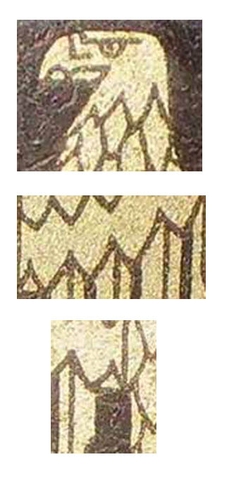

3_oltre ai particolari univoci nel disegno elencati sopra ci sono altri dettagli che vanno segnalati, tutti utili per chi si trovasse ad esprimere un giudizio su di una decal, perche molti falsi sono carenti anche in questi particolari che risulatano poi fondamentali per smascherare o meno un decal fasulla
48,51 KB
ci sono altri aspetti importante al fine della valutazione,ne cito solo alcuni: come la presenza della laccatura, nei primi modelli che è quasi sempre presente, il contenuto metallico, la presenza di micro fessurazioni, come nella decal in oggetto, ed altri aspetti ancora, come l'invecchiamento la qualita generale dei dettagli e la coerenza con lo stato d'ossidazione delle parti metalliche circostanti
seguira poi una carrelata di decal ET tutte postate già* qui sul forum da diversi utenti che sono intervenuti e si sono confrontati in questa stanza
