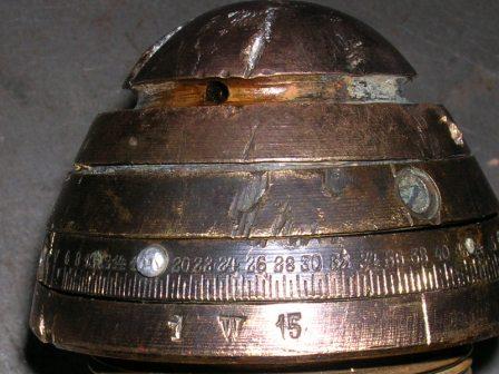

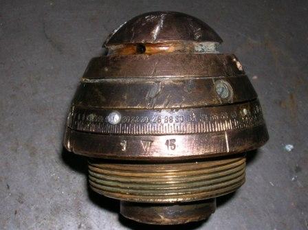

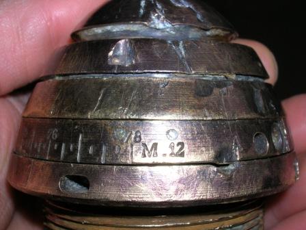

    Ciao che tipo di spoletta è questa?
    Italiana o Austriaca?
    27,41*KB
    35,35*KB
    30,13*KB
    29,94*KB
    E' tutta in ottone ci sono delle lettere stampate FK M12 1 W 15
    è impattata ma integra era ancora avvitata a una scheggia della granata forse un 100mm o un 105mm[ciao2][ciao2]

    ciao,
    è una modello 12, comme riporta la scritta, austriaca, usata dal 10cm in poi. modello iniziale completamente in ottone, lo conferma anche la data di produzione, 1915.

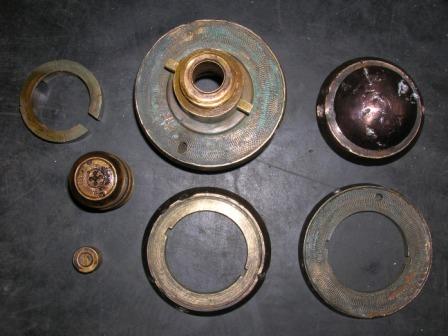

    come hi fatto ad aprrla così bene!!io ne ho 1 e non ho ancora provato a smontarla
    Se non è troppo deformata basta svitare la parte sopra,poi è tutto un'incastro e si smonta completamente......ricordo che la mia era completamente inerte altrimenti non l'avrei mai smontata!
