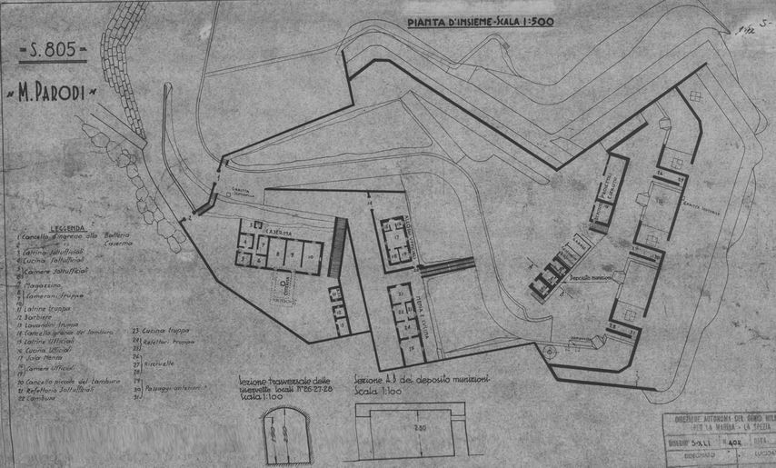

    Una pianta del forte e degli inetrventi effettuati all'epoca dell'installazione della batteria contraerea S805 all'interno del perimetro (5 pezzi da 76/40)
    Inviatami da Campo Trincerato con l'invito ad inserirla.
    96,54 KB
    Con l'aiuto di questa è facile collocare le immagini precedentemente postate

    Purtroppo a volte informazioni esatte uccidono l'immaginazione:
    Il manufatto fotografato e descritto come
    "Una curiosa nicchia sul retro delle costruzioni del piano inferiore di destinazione ignota (sul pavimento c`è un`apertura circolare di una ventina di cm con sottostante spazio vuoto)"
    dalla mappa fornita da Campo Trincerato risulta essere un'umile latrina per sottufficiali.........
