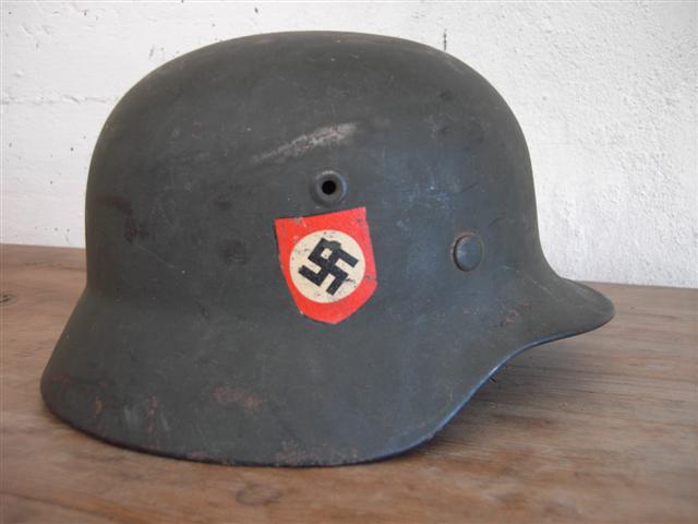

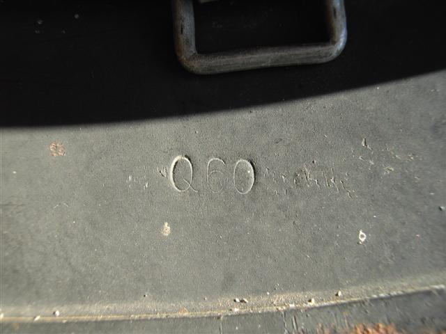

    Ho questo elmetto M40 Schutzpolizei marchiato "Q" in taglia 60 purtroppo senza soggolo ma in condizioni eccellenti, praticamente quasi novo di pacca.
    Dovendo darlo via tra qualche giorno per uno scambio, da perfetto incompetente quale sono in materia WW2, volevo ottenere da voi collezionisti qualche consiglio e/o suggerimento in relazione alle eventuali qualità* di: pregio, rarità*, valore, difetti, potere di scambio ecc. ecc. dell`oggetto che vi posto in visione.

    mi spiace ma non mi convince.
    Per quello che si può capire dalle foto ci sono vari elementi che non quadrano.

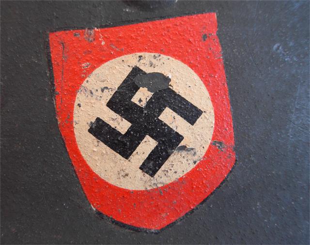

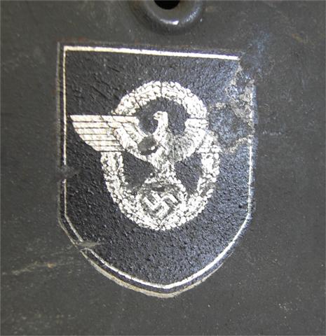

    Le decal sono, a mio avviso, false. A parte l'incollaggio maldestro..."sparano" troppo, sono mal definite e sembrano attaccate l'altroieri...

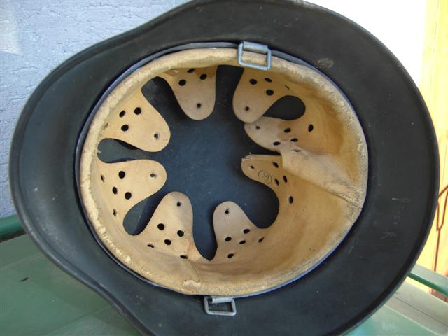

    L'interno sembra tanto il solito Cecoslovacco di turno...il cerchione sembra rimontato. A proposito, ma forse è solo una distorsione della foto, anche il rivetto della prima foto sembra non orginale.
    Mah...ti dico la mia... spero solo che tu lo abbia pagato poco.[B)]Moolto poco...[]
    Mi dispiace, spero che ci sia qualcun'altro a smentirmi. Non mi ritengo un grosso esperto di questa tipologia di elmetti.[]
    Saluti BIGGET

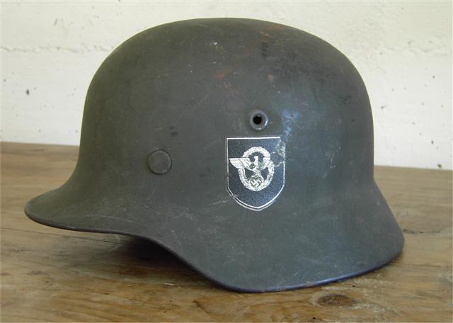

    E' difficile smentire, nella sostanza, Bigget.
    La decal, sopratutto l'aquila, non mi convince affatto e credo proprio sia una repro. Carenti sono i dettagli ed ha una fusione nel metallo anomala (molto ruvida e quasi raggrinzita non corrispondente alla caratteristica della vernice dell'elmo). La swastika ha dei buoni dettagli di colore e lucentezza e lasciando perdere il modo in cui è stata incollata e le difettosità* conseguenti sembrerebbe essere più convincente. Farei anche una verifica sulle misure delle decals
    L'interno non è ceco, quelli cechi avevano due righe di cuciture e un cuoio di fattura diversa. Questo sembra originale di colore chiaro riscontrabile soprattutto nei fine guerra.
    Nell'insieme però non convince.

    Penso siano giuste le tue specificazioni Walzorzi. Personalmente rimango della mia idea ma continuando questo topic seguendo le linee guida iniziali da te indicate farei un passo in avanti risponendo alle tue richieste...."pregio, rarità*, valore, difetti, potere di scambio ecc. ecc."...
    Ipotizzando (ma non accettando come prima specificato) l'originalità* delle decals, a parer mio per chi fosse eventualmente convinto è un pezzo sicuramente interessante e di un certo spessore che ha alcuni pregi ed alcuni difetti (passami il termine) così riassumibili.
    Difetti:
    - è la taglia più piccola. Molti collezionisti, direi la stragrande maggioranza, prediligono taglie dalla 64 in su;
    - non ha il soggolo;
    come vedi i difetti non sono poi così "forti"
    Pregi:
    - e bè qui ci troviamo di fronte ad un M40 DD Polizei raro per definizione, i cui prezzi al momento si aggirano ben oltre i 1.000 euro per gli originali completi (Siamo sui 1.200-1.300 USD)
    - la vernice sembra un buon 80-90%;
    - l'interno personalmente lo trovo buono tipico di metà* fine guerra.
    - il potere di scambio rispecchia quanto sopra scritto.

    parere oggettivo molto utile ed istruttivo, la runa storta la vedo anch'io eppure, insisto, è li dai tempi di Adolf. La mia, preciso ancora, non è una operazione di Marketing, non mi importa niente di questo elmo se fossi convinto di un tarlocco lo restituisco all'amico e dico "mi dispiace mi dicono che è un falso e pertanto non riesco a scambiartelo" perchè eventualmente di scambio si tratta non di vendita. Eppure ad onor di onestà*, a costo di riscrivere i libri degli elmi del III Reich bisogna prendere atto che esisteva all'epoca anche questo tipo di decal collocate esattamente come le vedete.

    Ma guarda la runa storta a mio avviso non è proprio un problema, ce ne sono tante originali senza ombra di dubbio. Come ti ho indicato nella mia prima mail la swastika è convincente, ha un ottimo contenuto e sembra davvero originale. Il dubbio per me si concentra solo sull'aquila, ma hai perfettamente ragione a sostenere (così traspare dalla tua) che vi sono delle (io direi molte) varianti poco conosciute e non indicate nei libri che nei collezionisti suscita subito la paura di beccare il falso. Io intanto mosso dalla mia curiosità* inizio a fare delle ricerche su questa decal, a Novegro ci vediamo e sarò davvero contento di cambiare idea.
