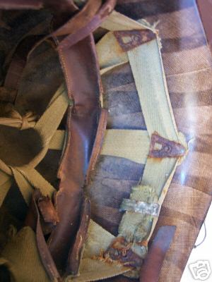

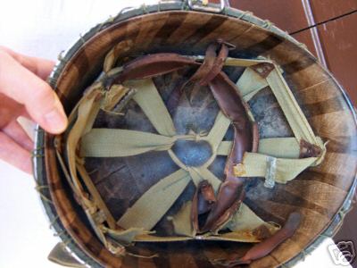

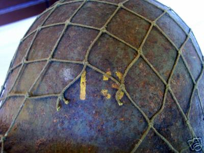

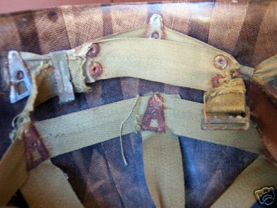

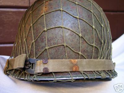

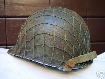

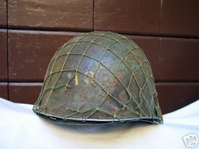

Ciao a tutti volevo chiedervi cosa ne pensate di questo elmetto in asta su ebay? vorrei acquistarlo.

Opinione secca: deve costare poco.
Se si entra nel dettaglio ti dico, innanzi tutto controlla se il guscio ha la giunzione del bordino inox anteriore o posteriore.
L'elmetto è un "ganci mobili" cosa che lo data approssimativamente dalla fine del 43 in avanti; se ha la giunzione anteriore è comunque bellico, se ce l'ha posteriore potrebbe essere anche post bellico, in quanto i "giunzione posteriore" entrarono in servizio verso la fine del 44.
In ogni caso le condizioni del guscio sembrano discrete, ma non bellisime; non mi pronuncio sul numero; il soggolo mi sembra buono, senza alcun problema.
Il liner sembra bellico, ma obiettivamente non è difficile e costoso trovarne in ottime condizioni, questo è un po' malmesso, bisognerebbe comunque vederlo anche questo nel dettaglio.
La rete sembra buona, ma anche questo non è un accessorio rarissimo.
In conclusione vedi tu, però io per quest'elmetto non mi svenerei.
Guarda se nell'interno del lener ci è qualche stampo o anno ,in effeti l'interno del liner non è il massimo,il guscio potrbbe anche essere guerra di corea come dice Piesse controlla la giunzione del bordino.Nel liner in fondo nella stoffa rivoltata vede se ci è stampato qualche cosa, non so il prezzo me non dare molto,alle volte ci sono ottimi elmetti a balla fissa con prezzi ragionevoli.[ciao2]
Da questa foto mi sembra che la giunzione sia anteriore o sbaglio

A me sinceramente non piace la net.Non mi piace nè il colore,nè lo strappo che sembra fatto ad arte.L'elmetto di per sè non è malvagio,comunque non è bello secondo me,parlare di un oggetto in vendita da parte di un utente di questo forum.

Quoto Piesse per la giunzione puoi fare una fotografia più stretta comunque a prima vista direi che è ww2 il guscio, nel liner mancano i attacchi del sottogola o proprio non ci sono?è solo una curiosità . Mi sembra sia corretto parlare di un oggetto senza riferimenti diversi credo,si è non corretto ditelo [ciao2]

Per inciso, sono andato a cercare l'inserzione e ho visto di chi è; per altro si tratta di un forumista e un collezionista conosciuto, esperto e corretto, quindi da questo punto di vista ritengo che Matteo possa star tranquillo; per il prezzo è scelta sua, noi abbiamo espresso un parere personale.
