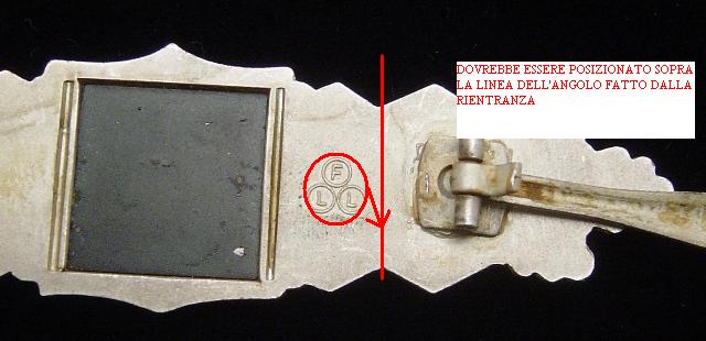

    Ciao a tutti,mi dite che ve ne pare?

    mmm...su questa sinceramente ho alcune perplessità*... cominciamo dallo spillone che pur essendo di forma corretta, secondo me non lo è nell'attacco: gli FLL che ho visto di solito hanno una base molto piu semplice. Altra mia perplessità* sta nella posizione della punzonatura "FLL": è troppo vicina al centro della decorazione, e, per quel che ne so, dovrebbe trovarsi in quest'altra poszione:
    34,54*KB
    altra cosa che non mi torna è l'assenza della scritta Fec.W.E.Peekhaus Berlin anche se forse li facevano anche privi di scritta...
    Non so Giancarlo questa è la mia opinione, poi come sempre aspettiamo il parere di altri esperti, ed in particolare del mitico Panzer65![]

    Ti dirò che i tuoi dubbi sono stati anche i miei.C'è però da dire che ci sono anche dei punti a suoi favore,i dettagli frontali mi sembrano buoni ma,come giustamente dici tu,attendiamo l'autorevole parere di Panzer65.Grazie ancora.

    Si si infatti ci sono anche molti punti a favore: i dettagli frontali come hai detto tu sono molto belli ed anche nel retro il fatto che non ci siano i perni che tengano stretta la piastrina nera è una caratteristica appunto di FLL. Vedremo[]

    ciao Mulon, questa barretta non pi piace molto, per me è una repro,i dettagli sono carenti in alcuni punti, la cerniera dello spillone, lo ed il gancetto come il marchio e la piastrina in ferro posteriore non sono corretti
    lucca
    457
    Ciao Gianca, questa purtroppo e' una RIPRODUZIONE.[nero]

    Ciao come dici che la piastrina in ferro posteriore non è corretta?
