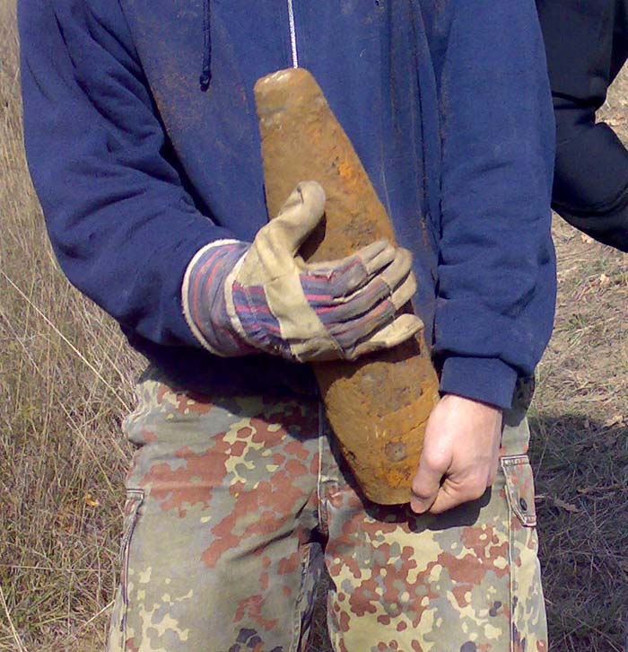

    anche questo era un bell'oggetto.
    Era vuoto mi hanno detto che potrebbe essere un fumogeno....
    Cosa ne dite ?

    a riconoscerlo così non è facile, per non dire impossibile......

    Citazione Originariamente Scritto da fert
    hai perfettamente ragione... sorry

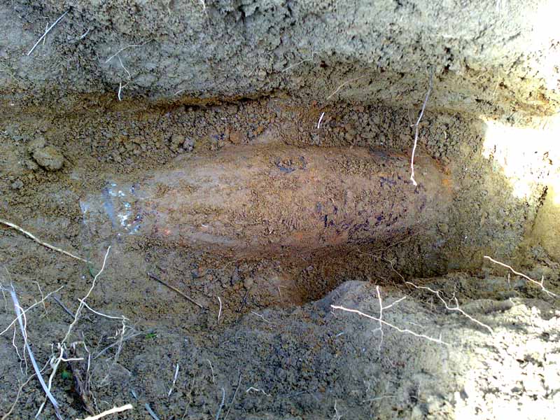

    purttroppo non ho fatto delle foto particolareggiate, ancora non pensavo di postarle....
    comunque in questa si vede un pelino meglio...

    un po meglio??
    forse un 25 libbre fumogeno, fondello bucato, spoletta spezzata.....dalle tue parti ne hanno sparati a milioni.............

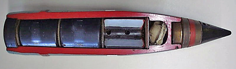

    la lunghezza senza spoletta è 330mm, il calibro 88mm. la spoletta dovrebbe essere a tempo, n° 221.
    questo il colpo sezionato. appena sotto la spoletta la piccola carica che faceva espellere gli elementi fumogeni, 3, dal retro.
    48,13*KB
    ci sono notizie che le fumogene spesso e volentieri venivano smontate e private degli elementi per essere usate come lancia messaggi.
