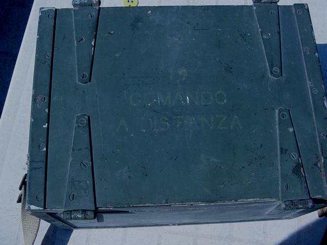

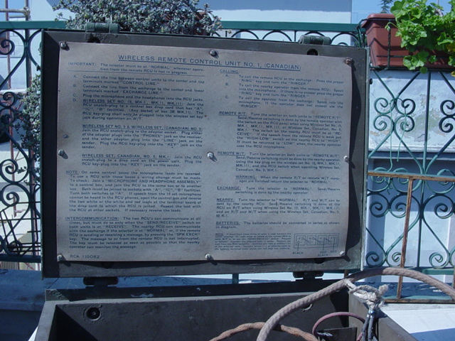

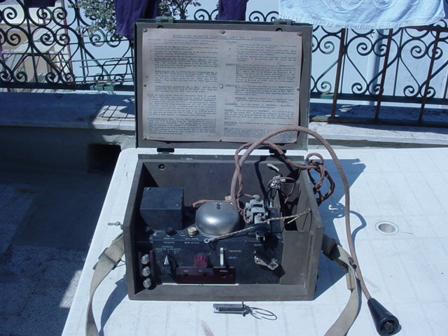

    ...ciao Kocis alcuni anni fa rinvenni questo attrezzo che francamente non ho capito cosa fosse, prova a vedere, sembra Canadese, ma francamente non so' cosa sia

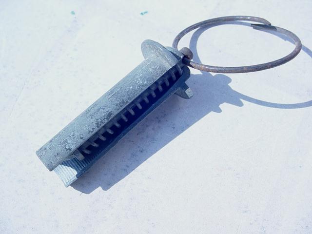

    quello che segue, insieme ad un rocchetto metallico era contenuto in apposito vano,

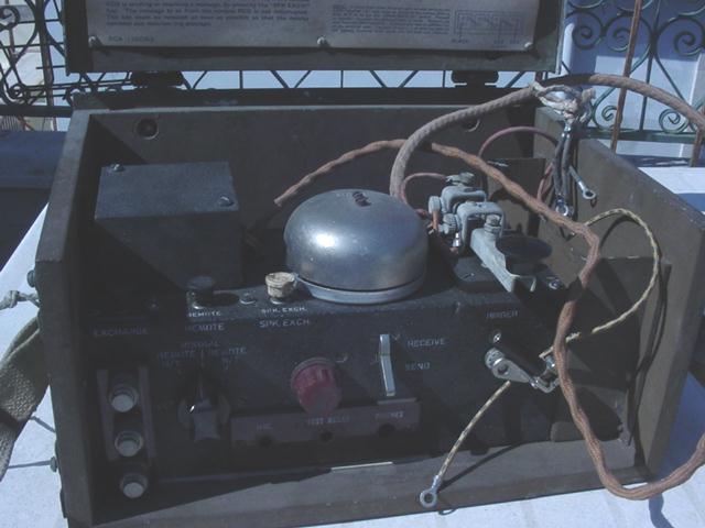

    Ok proviamoci la cosa è stata usata da noi italiani in effetti quello scritto sulla cassa è anche quello scritto in inglese nelle istruzioni d'uso non mi sembra bellico anche se il cavetto in primo piano è simile a quello delle mie cuffie inglesi del 40. Ha la tastiera per l'alfabeto morse e il campanello di chiamata il tubetto filettato con molla non sò cosa servisse può essere una postazione mobile per comunicazioni in morse in poche parole non sò cosa potesse servire. Lo sai che sono curioso vedi di spiegarmelo vai dove devi andare rompi le scatole picchiali se occorre fattelo dire se no sappilo ti tormento. Ciao. Luc.

    Sembra un telegrafo da campo,ha il tasto ,la suoneria,il generatore a manovella per la chiamata e le batterie.
    Il morsetto potrebbe servire per effettuare un collegamento volante ma perchè mai si chiama Wireless che vuol dire letteralmente senza fili?
    Dalle foto non si riesce a leggere le istruzioni e le targhette sull'apparato.
    Forse con foto più dettagliate si può essere più precisi!
    Mah! credo che savoia faccia così per metterci più in crisi avevo chiesto in passato che quando si postano oggetti che non si può definire la grandezza di raffrontarli con qualche oggetto di uso comune. Pertanto quel bussolotto con molla è all'incirca della misura di un accendino? Se lo è penso di sapere a cosa servisse. Attendo. [ciao2]

    per quanto riguarda l'apparecchio morse non saprei, ma il tubetto con molla e anello è un detonatore per mina v1 italiana. forse caduto li accidentalmente

    ....Ottimo Fert è più che verosimile, non fa quindi parte dell'apparecchio, comunque è solo la parte perquotente, perchè sicuramente l'innesco era inserito nell'ordigno, Grazie per la dritta, mi riservo di fare foto meglio definite anche dell'apparecchio, Ciao Sal
