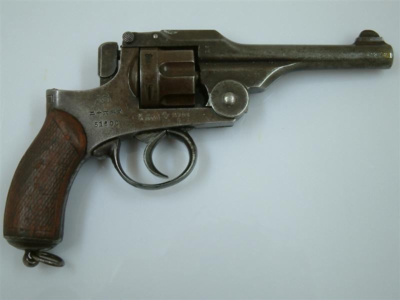

Visto che recentemente Arditi ha postato alcune belle "lunghe" giapponesi ho pensato di proseguire il discorso postando le armi corte. Naturalmente non ho la pretesa di essere esaustivo( mancano la
Grandpa, la Papa e la Baby Nambu quasi inarrivabili per rarità* e costi).

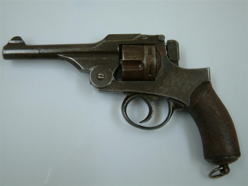

Partiamo dal più vecchio: il revolver Nambu mod 26 (1893) in calibro 9 rimmed. Open top, funzionamento in sola doppia azione (DAO si dice ora), maccanica ispiratrice quella degli Smith&Wesson
40,36*KB

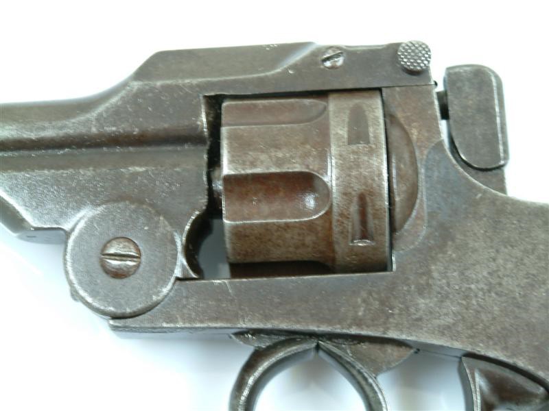

primo piano del tamburo dal lato sinistro
64,45*KB

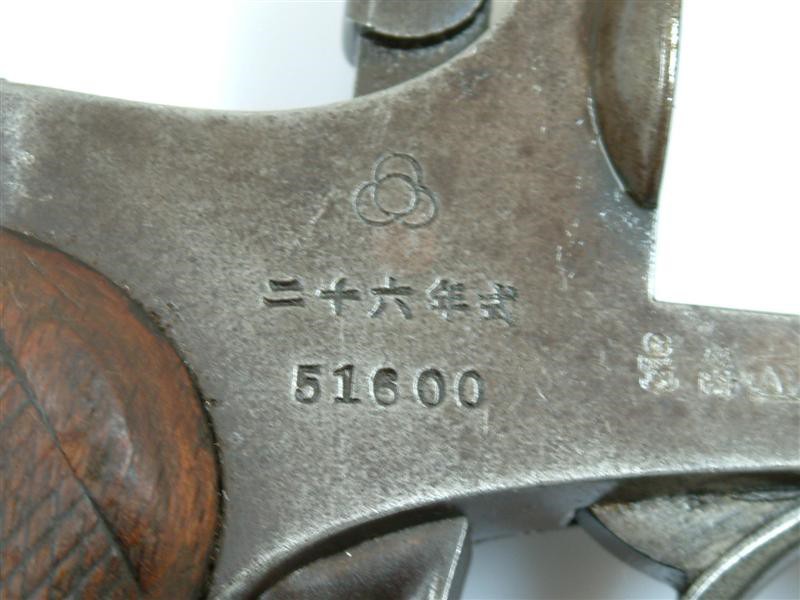

dalla parte opposta si notano i marchi dell'arsenale di Tokio e le scritte identificative dell'arma
68,43*KB

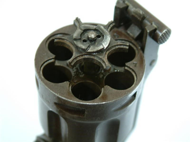

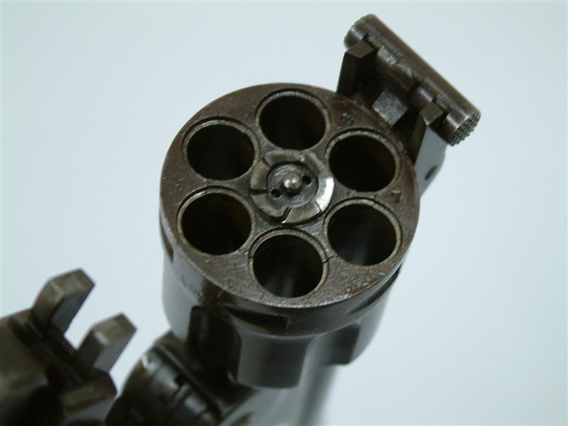

eccolo con il tamburo bsculato
44,46*KB
l'espulsione dei bossoli avveniva simultaneamente all' apertura del castello tramite la "stella" al centro del tamburo
[size=3] 46,33*KB[/size=1

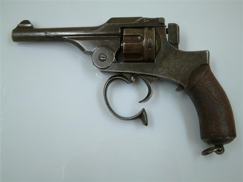

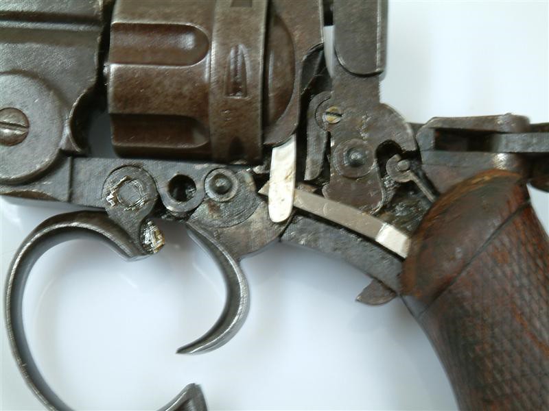

Per lo smontaggio di campagna si bascula in avanti la guardia del grilletto cosa che consente...
43,63*KB

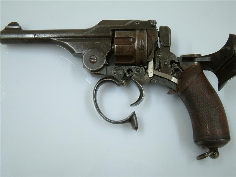

l'apertura della cartella mobile sul lato sinistro che dà*..
50,14*KB
accesso alla meccanica
68,63*KB
