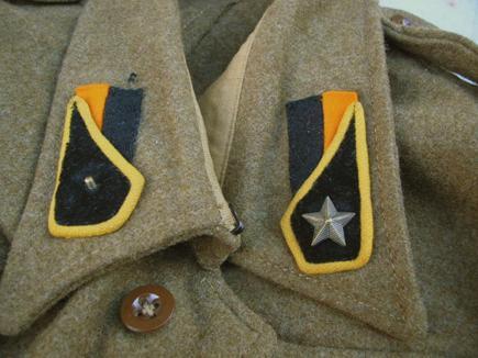

    Ringrazio jolly e fante per le precise informazioni....... ma l'enigma che pensavo di poter risolvere velocemente resta.
    Vi posto una delle foto da cui parte la ricerca
    48,02 KB
    come si vede le mostrine sono fissate su un battledress, il quale è marcato 1943 ed ha i distintivi di grado del tipo pre-bellico sulle manopole, non sembrano affatto di color verde/giallo, questi elementi mi avevano fatto presupporre una partecipazione del reparto alla Guerra di liberazione. Quale può essere la spiegazione di questa, almeno per me, "stranezza"?

    Avevo ipotizzato il 155° del Mantova pensando a un qualcosa visto di sfuggita da parte tua e magari tempo fa ...
    La foto degli originali, invece, non ammette dubbi.
    La "stranezza" si può spiegare in un recupero, da parte dell'ufficiale, di un b.d. "paracadutato" insieme ai vari rifornimenti nei Balcani da parte degli alleati consentendogli di cambiare la sua g.v. ormai logora ...
    Oppure a una vestizione ricevuta al rientro in Patria anche in vista della cerimonia della consegna dello stendardo... come recita la motivazione della m.a. al valore.

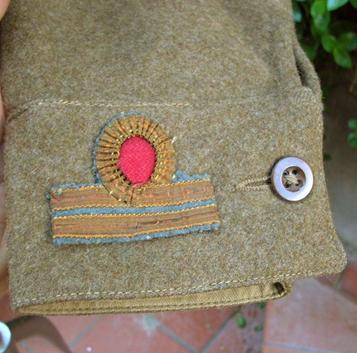

    Una mia curiosià : che grado ha ? ha nastrini di decorazioni ?
    In attesa delle relative foto...

    ecco qui
    46,7 KB
    gradi da tenente I.G.S., non ci sono nastrini neanche l'alone.
    Anche io avevo pensato ad una frettolosa vestizione al rientro in patria, anche se in questo non mi spiego il mancato "aggiornamento" dei distintivi di grado.

    ...non mi spiego il mancato "aggiornamento" dei distintivi di grado.
    Ipotizzo:
    si tratta di un ufficiale che si trovava in Italia nel settembre del '43, "rivestito" nel '44 e andato in congedo prima dell'introduzione dei nuovi distintivi - gennaio '45.
    Si tratta di un ufficiale rimpatriato nel '45 "rivestito" e che si tenne i suoi vecchi distintivi anche perché i rimpatriati dopo le visite mediche, spidocchiamenti ecc. furono subito posti in licenza illimitata in attesa di congedo...
    Un caro saluto
