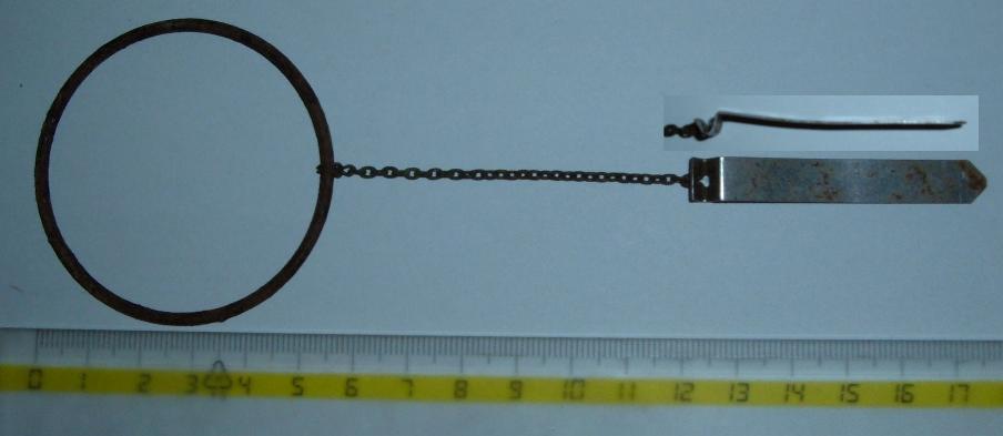

    tra gli ultimi ritrovamenti ho rinvenuto questa sicura....
    l'anello in acciaio che misura nel suo interno 52 mm ed esterno 57mm
    la catenella è di ottone ed la linguetta in acciaio cromato o zincato....che misura 55.4 di lunghezza, 8 mm larghezza, 0.65 di spessore.
    la linguetta presenta un piegatura visibile nel dettaglio.
    non penso si tratti di roba della WWI ma attendo da voi delle delucidazioni.... [ciao2][ciao2][ciao2]

    Devo controllare le dimensioni ... ma al 99,99999999 % è di una MCS ... bomba a mano italiana che precedette l'adozione delle tre sorelline mod. '35 (SRCM OTO BREDA) ... quindi sì , successiva alla 1° guerra ... e , se non radiata, quanto meno obsoleta (e forse relegata alle ns. colonie) nella II° WW ...
    acchiappo non comune.. ma non è il primo che sento... stò rivalutando l'ipotesi di un suo utilizzo da parte della Confinaria...

    avevo risposto io stanotte,ma forse non ho poi spedito.ma non e' troppo grande l'anella?

    Ti dirò.... somiglia tantissimo all'anello del cappellotto d'alluminio dell'SRCM!!!!
    La funzione del cappellotto era di fare "paracadute" e sfilare con la catenella la sicura di volo che è quella linguetta di acciaio nichelato che stà* in fondo...
    ciao ciao...[ciao2]

    nein kamaraden ...
    la MCS ha un diametro maggiore della SRCM e la sicurezza di traiettoria è priva di "cuffia" ovvero è il solo anello...
    la linguetta della SRCM è più stretta, molto più sottile e di ottone, così come è di ottone quella che viene manualmente estratta prima del lancio...

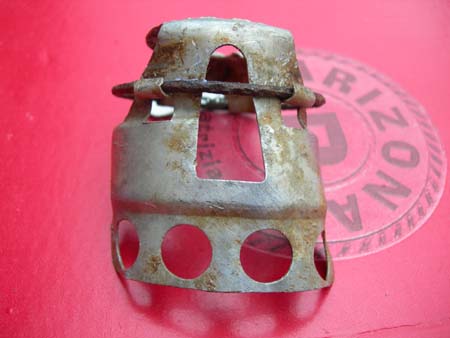

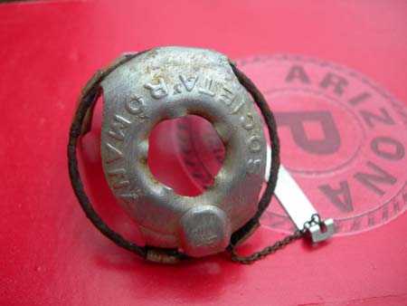

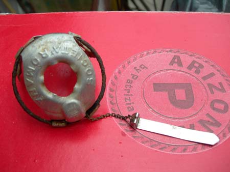

    domani faccio una foto alla copertura di alluminio di una S.R.C.M.tirata e completa,cosi' vediamo le differenze.saluti

    ...Quoto Centrofuoco, è la sicura della srcm 35 quella che appunto facendo vela durante il lancio innescava definitivamente il percussore, è mancante della vela in alluminio che faceva più gola ai recuperanti di metallo, i miei coetanei usavano la linguetta che appare in foto per stecchetti per tener rigidi i colli delle camicie.

    eccola la S.R.C.M. sparata
