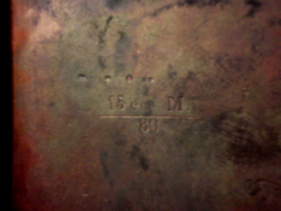

    Qualche tempo fa ho rinvenuto ste 2 pistre in ottone o bronzo con scala millimetrata da 1 a 100 pero nn riesco a sapere che cosa sono e a che cosa servono ,penso facciano parte di un cannone sopra sta scritto " 15 cm
    M 80 Immagine:

    di sicuro è qualcosa per il puntamento o il fissaggio delle ottiche, 15cm m80 è un modello di bocca da fuoco austriaca usata anche durante la ww1!!!
    fai un paio di foto grandi e ravvicinate dei marchi?

    HO ingrandito la foto sui marchi ,la zona del ritrovamento è il pasubio "keserle".

    è si direi proprio 15 cm m 80. bello, complimenti!

    Congratulazioni per il ritrovamento! Lo troverai a pag.56 del testo "artillerieunterricht fuer die K.u.K Festungsartillerie, I.Teil, 4.Heft
    Kanonen M.61 und 61/95; 15 cm leichte Granatkanone
    Wien Aus der K.K.Hof und Staatsdruckerei, 1908.
    Il pezzo grande ,graduato serviva per dirigere in orizzontale il pezzo in punteria. L'affusto era alto, misto ferro e legno,su ruote di ghisa e scorrente su rotaia semicircolare. Fra due ruote era appeso il piastrone graduato che arrivava atoccare la rotaia del pezzo. Una volta puntato e fatto l'aggiustamento veniva posto sulla rotaia un morsetto con indice, sul quale veniva fatto cadere la zona graduata, così da potere annotare eventuali correzioni nel tiro.E' chiaro che al momento dello sparo la piastra graduata veniva piegata in alto e fermata con un nasello.
    Spero di essere stato chiaro, a settembre quando rientrerò, se lo desidera potrò inviare parte del libro scannerizzato con i pezzi in questione! Beato Lei che può andare sul sacro Pasubio! Io ho durato oltre sei anni, fino al 2001 a trascorrere una settimana all'Achille Papa! Ora non trovo più nessuno che mi segue.
