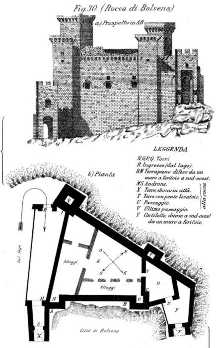

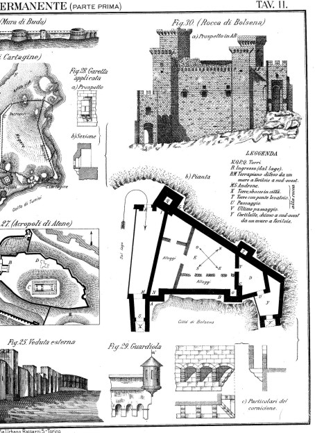

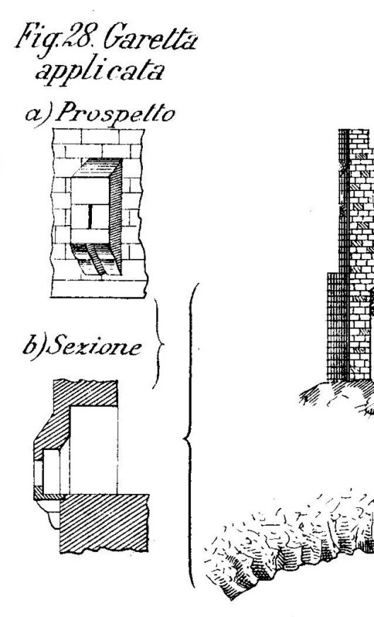

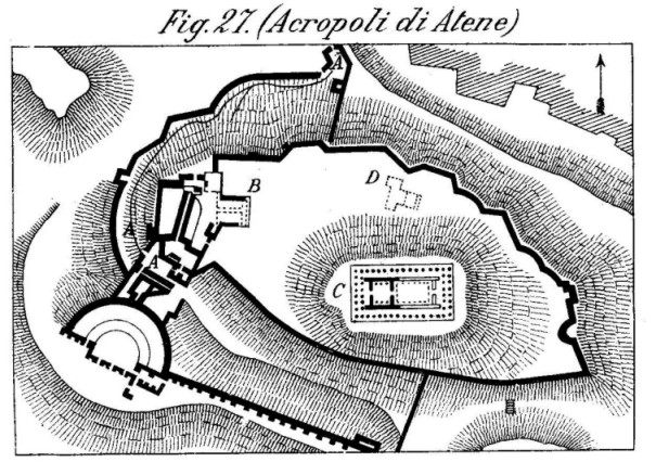

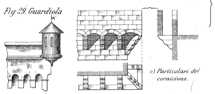

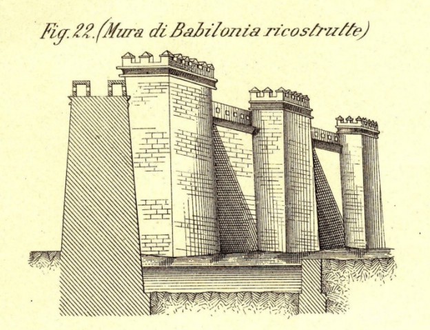

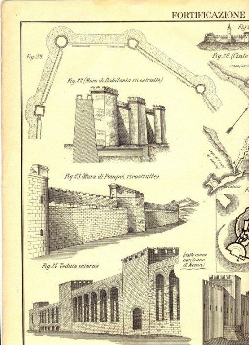

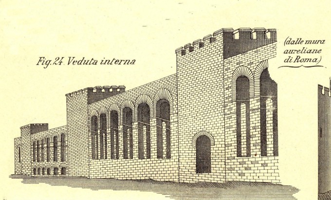

    IMMAGINI TAVOLA II
    iniziamo con tre immagini che illustrano la disposizione delle singole TAV II
