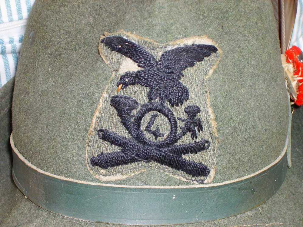

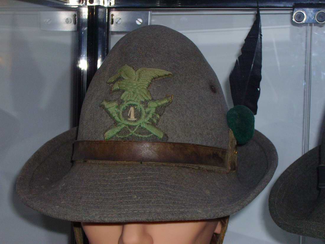

    Ciao a tutti ragazzi. [ciao2][ciao2] Prendendo spunto dall'ottimo topic di Lafitte nel Forum : http://www.milistory.net/forumtopic.asp?TOPIC_ID=1018, visti gli ottimi risultati conseguiti e l'eccellente lavoro svolto, anche a me piacerebbe che fosse affrontato l'argomento dei cappelli alpini di truppa nella prima guerra mondiale, perciò getto il sasso sperando che sia raccolto. A tale scopo vi posto i miei due cappelli[:P], il primo conserva intatto il sottogola di nastro di bavella e la fibia metallica, il secondo un modello differente rispetto al primo, conserva solo entrambi i monconi del sottogola che sono stati tagliati all'epoca[}]. Il primo fregio di fanteria alpina è cucito in filo di lana verde (1912) su un'unico strato di stoffa grigioverde, il secondo di artiglieria da montagna è in filo di lana nero (circolare del 1916), cucito su due differenti strati di stoffa, quello esterno più grezzo grigio verde, quello interno più sottile di colore marroncino chiaro beige. Appena posso posterò anche le foto d'epoca dei militari alpini. Mi raccomando intervenite[:P]!!! Ciao a tutti [ciao2][ciao2]. Celtico. [viking]

    Magnifico il cappello da alpino! veramente! Con tanto di soggolo un pezzo difficiele a trovarsi[:P]
    Anche l'altro non è male ma è della seconda guerra o meglio degli anni 30 . Infatti il 4° rgt. art.da mont fu costituito il 1° gennaio 1934 con i gruppi Pinerolo (7-8-9 batteria, quindi pure la nappina è la sua!) e Mondovì (10-11-12 battteria) già* del 1° regg. art. da Mont. Per effetto della circ.491 del '34 il reggimento assunse il nome di 4° Reggimento artiglieria alpina

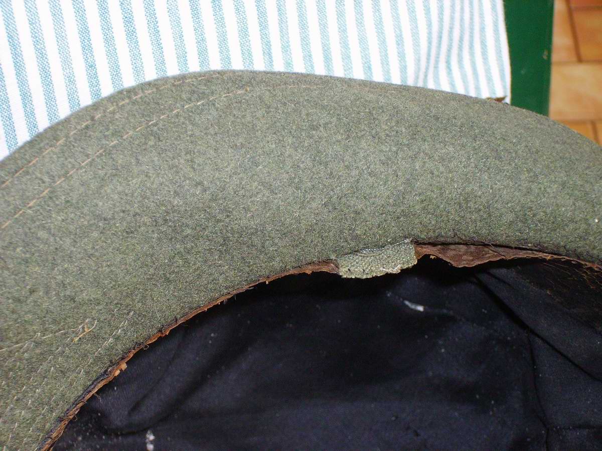

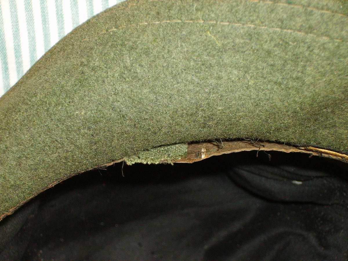

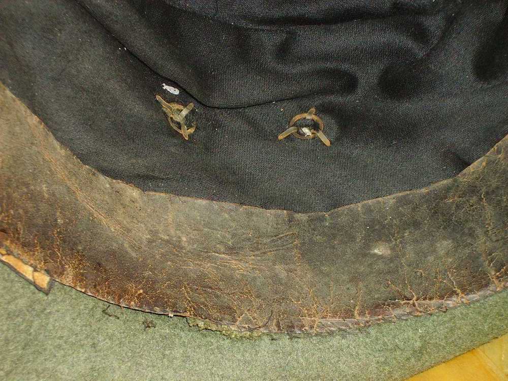

    [ciao2]Ciao Mauro, anzitutto grazie per il tuo intervento[], poi grazie per la precisa identificazione e collocazione del cappello, ho già* preso nota di tutto[]. Mi spiace non poterti accontentare, ma il cappello 1912 mi è stato regalato personalmente dall'alpino che lo portava e non posso separarmene, oggi lui non c'è più, è scomparso ultracentenario ma ancora molto lucido[ff](era un accanito fumatore di sigaro!). Pensa che ho registrato dalla sua viva voce il racconto della sua avventura nel 15-18 dalla naia, alla cattura tra le buche di bombe, il trasporto notturno per l'interrogatorio nel castello di Trento, l'internamento nel campo di concentramento di Mauthausen, la sua liberazione e reinserimento nel corpo degli alpini a fine guerra[self], quando appunto si scelse questo cappello, mi disse di aver scelto questo e non altri perchè era il modello più vecchio e più robusto e non lasciava passare l'acqua. L'altro cappello, quello di artiglieria da montagna sapevo che era vecchio, ma non quanto, pensavo fosse della 1a GM per le sue caratteristiche che avevo confrontato con letture sull'argomento. Ti posto le foto dei particolari che mi avevano indotto a ritenerlo della 1a gm: i due monconi di sottogola tagliati, in corrispondenza della fronte sotto la fascia di pelle nera due strisce di cartoncino una marroncina liscia ed un'altra pieghettata come mi pareva di aver letto, quindi il fregio che mi pareva tipico della 1a gm, ma come si vede non conosco per nulla la materia, solo amo molto la militaria e la storia patria. Non potrebbe essere un modello 1a gm ed essere stato usato nella 2a gm? Ti allego anche alcune foto, sono due serie la prima riguarda il militare alpino della 1a gm , la seconda sono alpini che io ritenevo degli anni venti e seguenti, dove si notano i cappelli scampanati (il mio non lo è). Ciao [ciao2]fammi sapere. Mi raccomando possessori di cappelli alpini 1a gm: partecipate e postate!!!! Ciao a tuti! Celtico [viking]
    Ecco alcune foto dei particolari che ti dicevo:

    Ecco ora inserisco a seguire le tre foto che io ritengo degli anni venti, per la presenza della controspallina di stoffa al posto del salsicciotto, e per i cappelli alpini che mi paiono un po scampanati.

    per cui è poco indicativo [V] comunque ti confermo che quello dell'artiglieria è sicuramente anni 30 ed il fregio pare un mod.33
    anche se il 4 potrebbe essere stato ricamato in un secondo tempo
    in quanto pare fatto con una lana differente (p.s. era a questo cui mi riferivo...)
