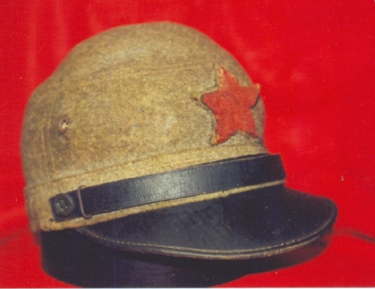

    Ciao Lafitte, stavo riflettendo su questa tua ipotesi:
    <font color="green">Credo che l'uso del verde alla luce dei fatti (la disposizione del marzo del 15, circolare 132 non cita affatto l'uso del tondo rosso), fu dovuto anche a fini mimetici, il tondo rosso avrebbe vanificato l'utilità* dei fregi a bassa visibilità*!</font id="green">
    però non mi torna il copricapo di un altro topic
    ( sbaglio o è un territoriale in rosso?):
    64,07 KB

    Eheheheh Marco..... il fregio con stella arancione è una chicca collezionistica era del Treno Territoriale dell' artiglieria in uso fino al 16........
    In realtà* non è ne rossa e ne arancione la disposizione diceva che doveva essere una stella gialla, ma come spesso accade per l'artiglieria il giallo carico in realtà* è arancione!!! Comunque il problema venne subito ovviato, dal 16 in poi il Treno Territoriale venne assorbito dal Treno normale per cui ne addottò anche il fregio caratteristico in filo nero! [ff][ff]

    ma quello lì non è un cupolino mod 18??? allora cosa ci fa un fregio che dovrebbe essere stato sostituito nel 16???

    Perchè "cupolino modello 18"?

    a volte scrivo come penso...[:I][:I] leggasi "prodotto a guerra inoltrata"
    quindi mi chiedevo perchè un cupolino, prodotto presumibilmente dopo il 16, porti un fregio abolito nel 16.
    qualcuno sa con precisione quando furono introdotti i cupolini e se sostituirono completamente la produzione di 909 oppure produssero entrambi??
    hai ragione... nel senso che i fregi per truppa della MT non furono cambiati in nero anche perché era personale di presidio "in Italia" oltre che nelle retrovie della fronte. Nel caso specifico lo stellone rosso indicava l'appartenenza alle "Centurie treno" della MT. Se era in <font color="orange">giallo arancio</font id="orange"> indicava l'appartenenza alle compagnie del treno d'Artiglieria; cremisi a quelle del Genio.
    Secondo me non esiste un "Treno normale" con fregio in filo nero come asserisce Lafitte.
    E' esistito, inoltre, all'inzio della guerra il tondino rosso, era riservato agli ufficiali della riserva richiamati... scomparve nel corso della guerra stessa.
