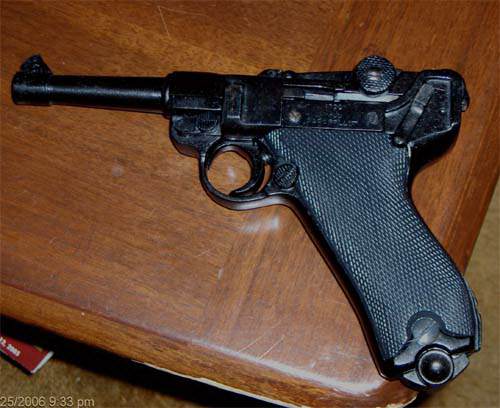

    Citazione Originariamente Scritto da cecchino
    Scusate l'azzardo , ma siamo sicuri che sia prioprio una Luger e non una replica? mi sembra di vedere delle tracce di stampo di fusione ( bolli tondi fuori posto su una Luger giusta) e la finitura tutta rugosa/gonfia , come tipicamente accade alle fusioni tipo Zamac . Queste degenerano con facilita' , alzando così il colore , con bolle e simili. In questo contesto il marchietto strano sarebbe solo quello della ditta che ha prodotto la replica. Necessiterebbero altre foto per un parere definitivo...
    Confermo in pieno. Vi sono innumerevoli segnali che si tratti di orrida replicaccia in Zamac. Meglio perdere un amico che farsi prendere per i fondelli in maniera così spudorata.
    Guarda come era prima della "anticatura"

    SE è una replica a salve "moderna" con la canna chiusa no,
    se di quelle vecchie con la canna forata in tutta la lunghezza teoricamente no, ma sono segnalati problemi e consigli di sbarazzarsene da piu' parti perchè sono malviste e una volta si usavano per lanciare piccoli razzetti che naturalmente oggi sono equiparati a granate da 40mm
    se fosse vera ma resa a salve artigianalmente meglio affondarla in un lago.
    Se la pistola è vera (in questo caso direi di no) anche se fuori uso si'
    è sempre un arma o comunque molte parti che sono considerate "parti essenziali di arma da fuoco" sono soggette alle leggi sulle armi per chi le possiede, al massimo se ne denuncia il rinvenimento e se ne richiede la consegna una volta accertato essere definitivamente fuori uso e aver disattivato quello che c'è di funzionante.
    A mio avviso visto l'aria che tira meglio andare coi piedi di piombo in questo campo.

    Tanto per cominciare sarebbe opportuno smontarla e provare i vari pezzi con una calamita.All'apparenza sembra proprio di zama. Ciao. Dan.

    Scusa Dan lo zama sarebbe..?Certo che a questo mondo mai ci si potrà* fidare di nessuno...[boing]

    Citazione Originariamente Scritto da ThuleGesellschaft1919
    è una lega metallica (o meglio, credo, una famiglia di leghe) molto usata nelle repliche inerti e a salve delle armi
    http://it.wikipedia.org/wiki/Zamac
  9. #19
    Nov 2006
    Mediolanum
    648
    Esatto,è un nome generico usato per definire leghe a base di zinco ed altri componenti,un tempo molto usateper realizzare oggetti di fusione ,date le sue ottime doti di fluidità*,è però soggetta ad invecchiamento,pertanto non viene più utilizzata per oggetti di pregio,ma soltanto nel campo del modellismo. Ciao. Dan.
    Come ti hanno già* detto trattasi di una lega di Zinco,Alluminio,Magnesio (donde l'acronimo ZAMA diventato commercialmente ZAMAK o ZAMAC) che per la grande fluidità* si presta ad essere pressofuso (iniettato a pressione) anzichè colato nello stampo come gli altri metalli. La resistenza meccanica è risibile, quando ero bambino ne facevano pistole giocattolo che duravano da Natale a S.Stefano.
    Per gli aspetti legali, l'unico problema che vedo è che dovrebbe avere un tappo rosso o almeno la volata dipinta di rosso.
