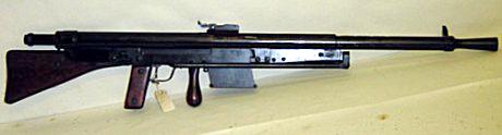

    Il difetto più grosso dello Chauchat è che non aveva alcun ritardo all'apertura dell'otturatore ma era un semplice blowback come una pistolina .22, una specie di sten in 30/06, per cui canna corta e otturatore pesante. Non di meno raccontano che i bossoli espulsi fossero pericolosamente veloci quanto le palle. Non dimentichiamo che il BAR arrivò in Francia alla fine del 1918, praticamente a guerra finita, per cui lo Chauchat fu una benedizione per gli americani che lo ebbero sia in 8mm che in 30/06.

    Ho trovato una foto di uno Chauchat in 30.06, con il caricatore a scatola da 16 colpi. E tutt'altra figura rispetto a quel bananone del caricatore francese. Ciao
