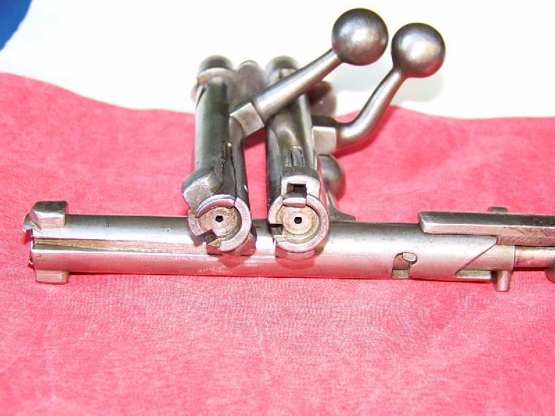

    Come si distinguono gli otturatori con i manubri diritti per 91 lungo della prima guerra mondiale da quelli post? So che sono stati costruiti anche dopo.

    Ciao Celtico, ora ho preparato le foto dei manubri otturatori e le inserisco in maniera che tu possa meglio apprezzare le differenze:
    innanzitutto tutti i manubri che presentano l'unghia dell'estrattore che passa all'interno dell'aletta di ritenuta sono da considerarsi come fabbricati sino al 1912, data in cui è stato decisa la modifica per semplificare la lavorazione, avere un estrattore più robusto e, soprattutto, irrobustire l'aletta di chiusura

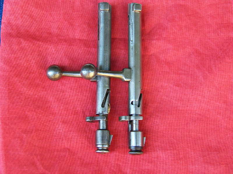

    poi devi guardare l'incavo dove scorre il piccolo dente della sicura; se vi è presente anche un'altra fresatura ritengo si tratti di manubri fabbricati non oltre il primo conflitto mondiale ma di questo non sono sicuro poichè non dispongo di documentazione in merito; comunque sono del tipo più vecchio rispetto a quelli che ne sono sprovvisti. Le immagini saranno sicuramente molto più esaurienti. A destra il modello più vecchio
