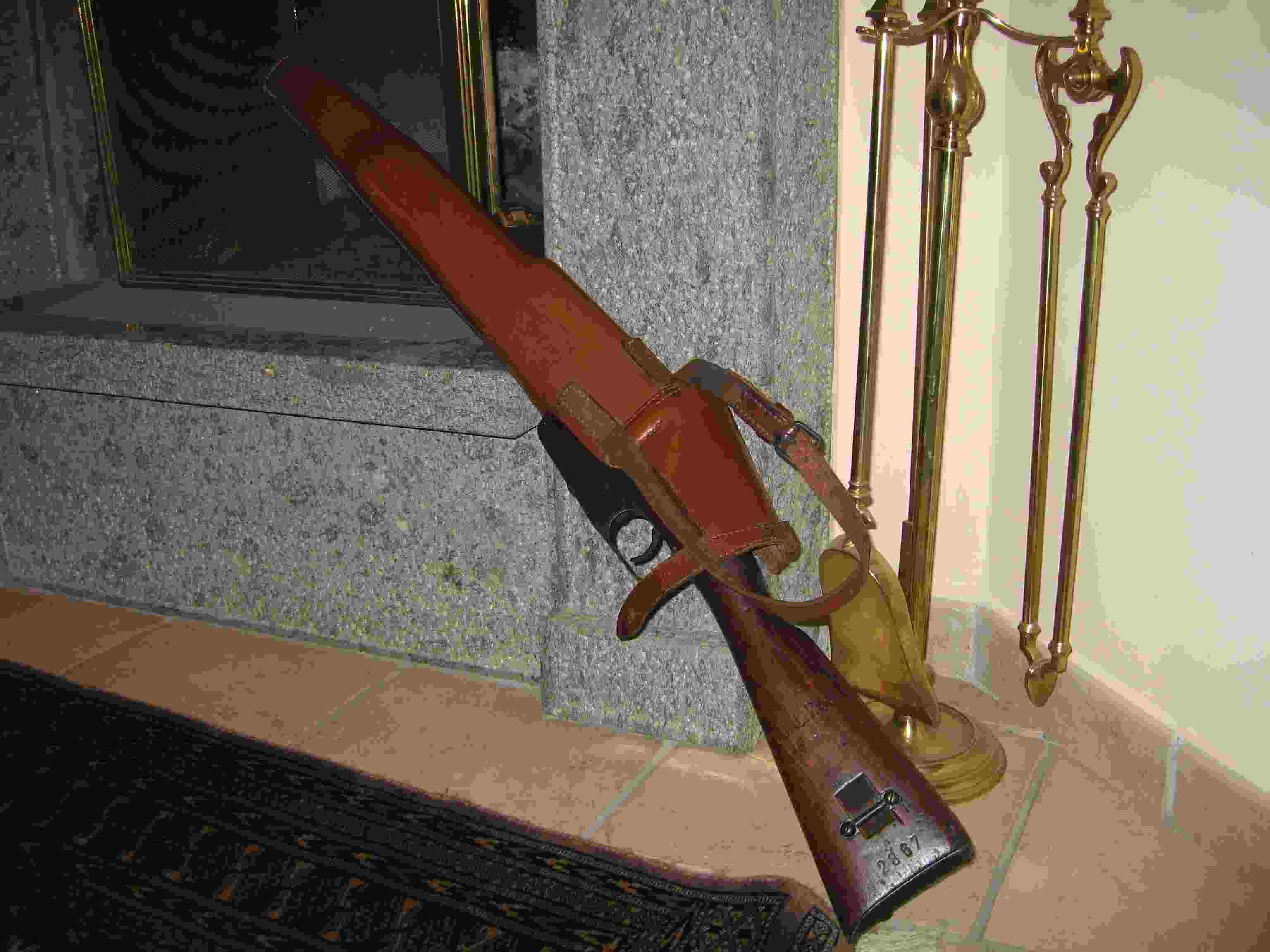

    ho delle foto del mio Cavalleria in 7,35 nella sua fonda da sella; seguo la procedura per caricarle ed alla fine mi esce la dicitura "impossibile caricare la pagina".... che devo fare ??? dove sbaglio???'

    Bello davvero!Quanto l'hai pagata la fonda, se non è una domanda indiscreta? Te lo chiedo perchè ce n'è una a 280 Euro

    280 Euro per una fonda per 91 da cavalleria ?
    Ma che è fatta di pelle umana ?
    C'è qualche venditore che è andato ai confini della realta !
    Anzi mi sa tanto che è entrato direttamente nella quarta dimensione, e forsa addirittura nella quinta o nella sesta ....
    Sapevo che il prezzo corrente era intorno agli 80 Euro (+/- 20 Euro).
    Comunque sto aspettando l'arrivo di una di quaste fonde al modico prezzo di 20 Euro (+ spese di spedizione).
    Per questa cifra sono disposto a rischiare la "Sola" e vedere se ne è valsa la pena. Vi terrò al corrente.

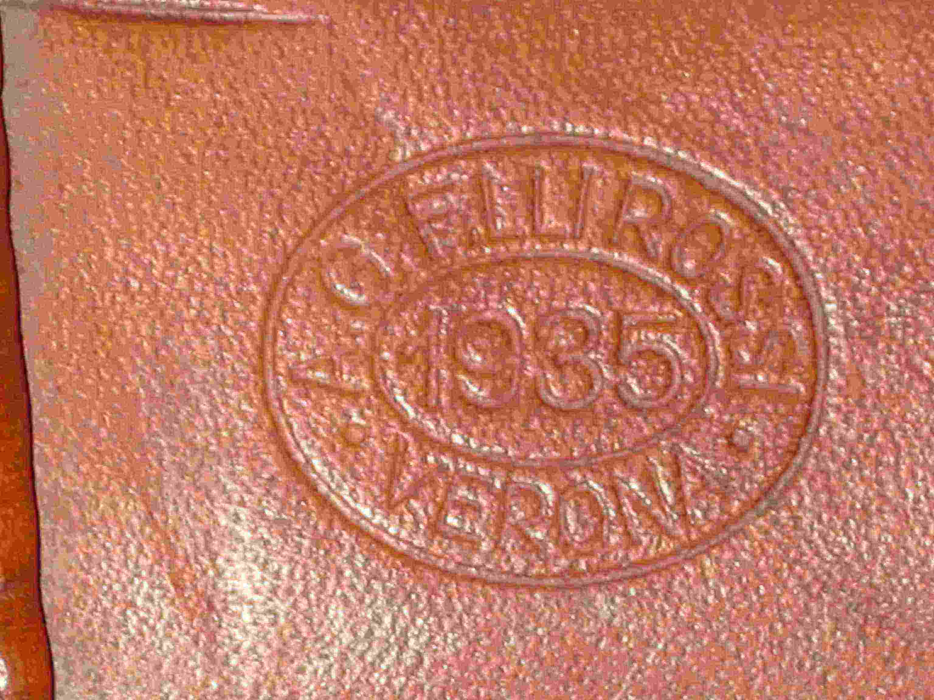

    forse ci sono riuscito.....
    202,22 KB
    non più con oro e argento difenderemo le nostre case ma con piombo e acciaio
    Nov 2005
    Campania
    58
    163,39 KB
    ho sembre difficoltà a postare le foto......
    Comunque si tratta di un cavalleria in 7,35....

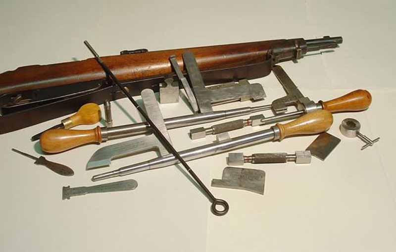

    accessori per il carcano
    Perchè collezionare solo la serie di fucili e moschetti carcano? ci sono tanti accessori. Iniziamo dagli strumenti verificatori che sono quegli strumenti indispensabili all'armaiolo di reparto per controllare che il '91 sia in perfette condizioni.
    Eccone una panoramica vicino ad un moschetto TS fabbricatoa Brescia nel 1915 (fucili incrociati):

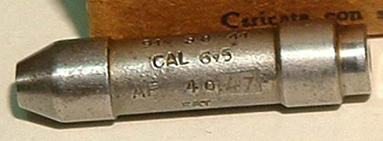

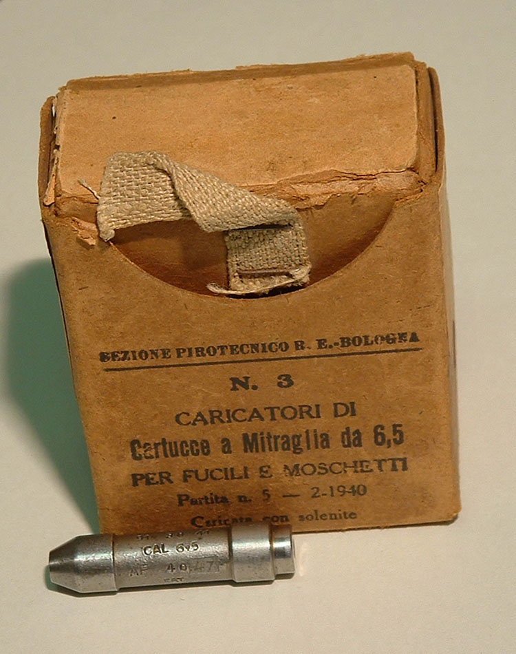

    ecco la falsa cartuccia AF che introdotta in camera di cartuccia deve consentire la perfetta chiusura del manubrio otturatore, diversamente da quella RS che invece NON deve consentirne l'abbattimento (che purtroppo non sono ancora riuscito a trovare)
    140,87*KB
    40,98*KB

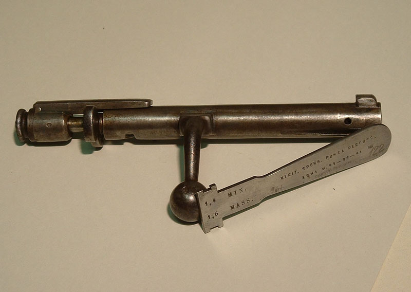

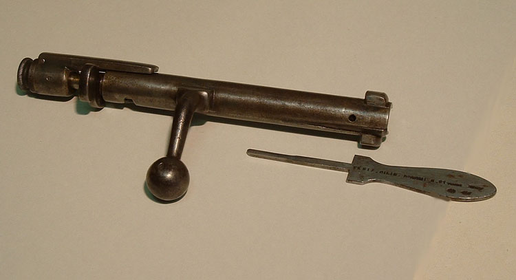

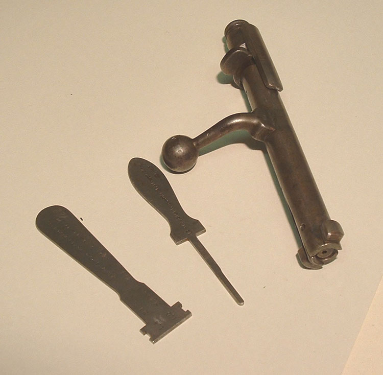

    Il manubrio otturatore era oggetto di particolari cure ed attenzioni; ecco due verificatori per la sede dell'estrattore e quello per la sporgenza del percussore che, se troppo corto determinerebbe la mancata accensione dell'innesco e se troppo lungo ne causerebbe la perforazione
    65*KB
    54,17*KB
    37,12*KB
    Ce ne sono molti ancora. Ciao. Carcano

    Urka!!! [panic3] Complimenti per la collezione!!! Eh si,decisamente interessante....[8D]
